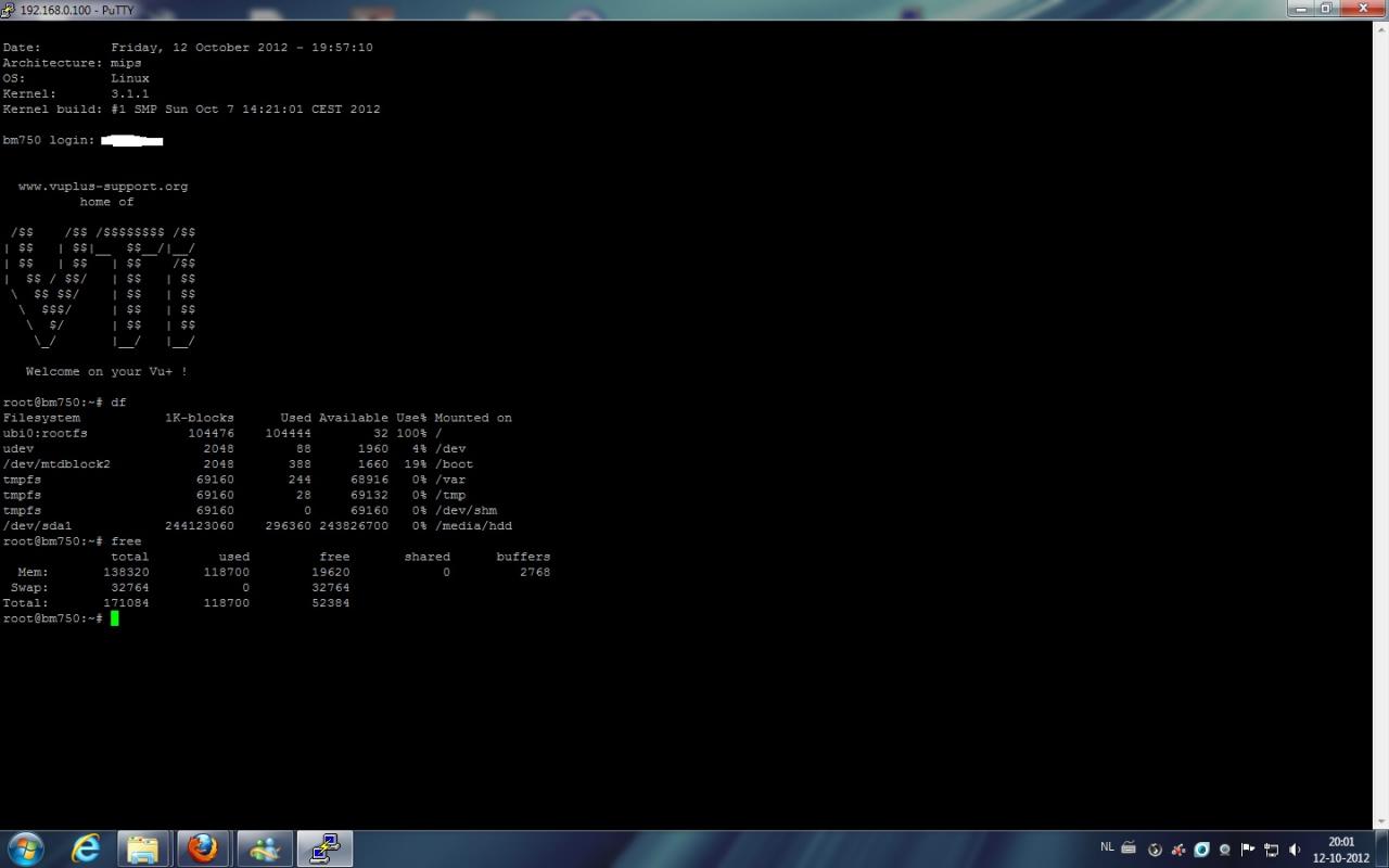

gedaan,dit is het resultaat.
ik dacht het op te lossen door een swapfile aan te maken.
fout dus.

uw root filesystem zit vol! Op je root "schijf" heb je dus geen ruimte meer om spul te installeren. Vandaar dat je steeds die melding krijgt.

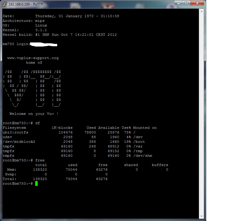

waarschijnlijk is het mounten van de nieuwe harddisk verkeerd gegaan.
ik heb waarschijnlijk een opname in het flash geheugen opgenomen.
na het flashen ziet het er nu zo uit.
is dit normaal 75% in gebruik?

idd Tonskidutch,het draait weer als een zonnetje.
bedankt voor jullie hulp,en ook weer wat geleerd.
