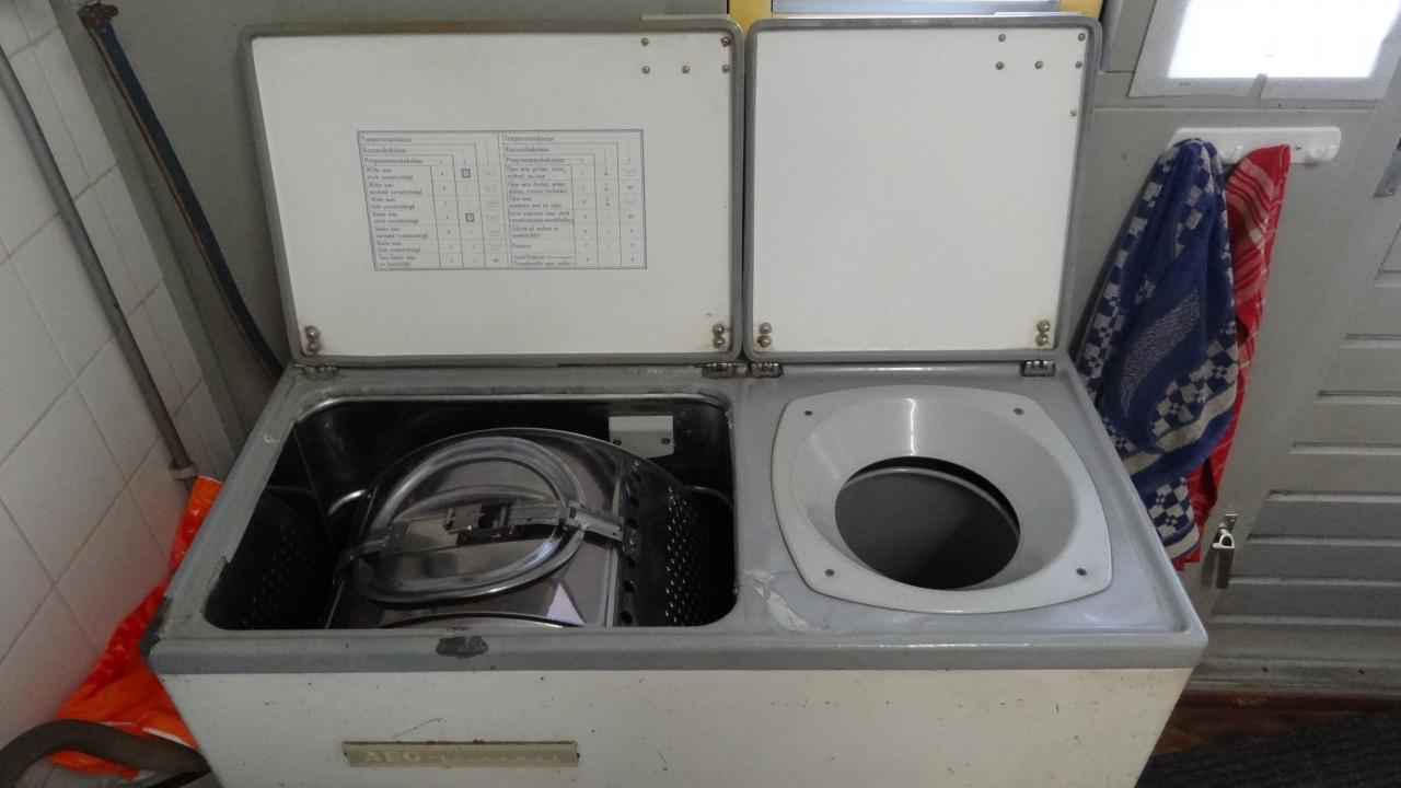

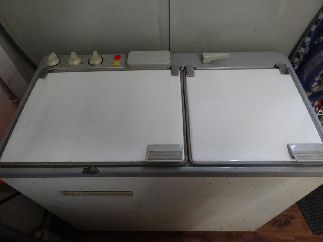

ik heb hier een AEG Turnamat (bovenlader met apparte certrfuge ),deze is ca 40 jaar oud en draait nog steeds,ik heb er wel eens een 1pers.deken in gehad ,ging er dus net in,kan dus bijna niet kapot.
De trommel RVS, kun je er zo uithalen,en ziet na 45jaar nog als nieuw uit
aangepast door columbo
  • Moderator
Dat de Turnamat zo oud kan worden is omdat de trommel aan 2 kanten ondersteund wordt en niet met 900 toeren ronddraait.
