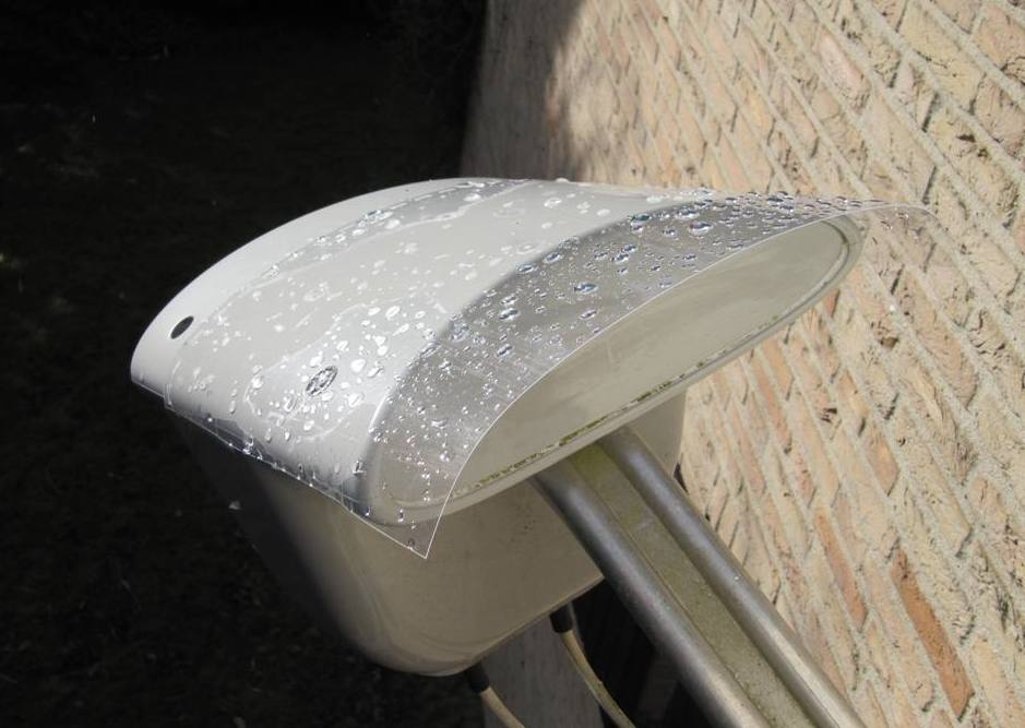

Je hebt best kans dat je met die regen bepaalde zenders niet meer kunt ontvangen van de Astra 3, ook niet na de regenbui.
Poets dan de voorzijde van de lnb eens droog met een doek en je zult zien dat je de zenders weer ontvangt.
Voor regen gebruik ik de helft van een snel hecht map waar de voorkant doorzichtig is. Na een zomer moet die wel vervangen worden omdat het plastic hard is geworden door de UV straling.
Ik knip het dunne plastic blad in de lengte richting door en maak de hoekjes rond. Om de voorkant van de kop doe ik een tie-rib en dat zijn er drie of twee aan elkaar als je lange tie-rips hebt. Ik schuif nu pasklare tie-rip er weer af en leg het plastic vel boven op de kop en schuif de tie-rip er weer op. Nu maak ik mijn duim wat nat en wrijf even wijsvinger en duim tegen elkaar en zo heb ik goede grip met mijn duim om het plastic zo te schuiven dat het plastic plus-minus drie centimeter uitsteekt. Het plastic netjes zo schuiven dat het ook aan de zijkanten gelijkmatig oversteekt.
Alleen bij stortregen komt er nu nog genoeg druppels op de voorkant om van invloed te kunnen zijn op het signaal en in het algemeen blijft de kop mooi vrij van druppels water.

Tja, de Multytenne komt met de tegenwoordige moeilijke modulates op de Astra 23,5 eigenlijk signaal te kort maar ja, het is zo’n fijn klein niet in het oog springend schoteltje dus vele mensen willen hem niet kwijt. Regendruppels op de voorzijde van de lnb vermindert het signaal al snel 4-5%, net genoeg om voor bepaalde zenders om wel of geen beeld te hebben. Een regenkapje is dan een hele verbetering, zie de bijlages.
