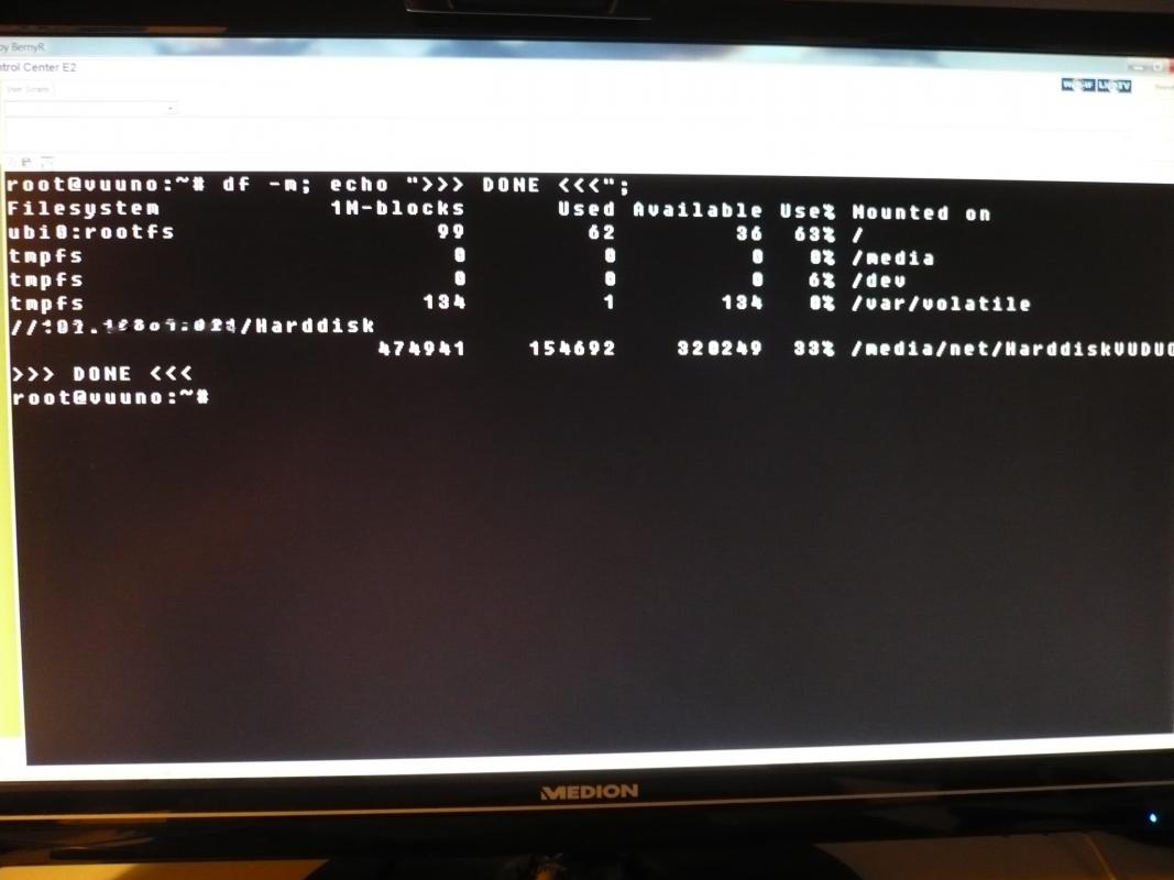

wat zegt de telenet echo daar?

Als ik kijk bij "NFS-mount" dan staat daar een groen vinkje bij Mount.
Telenet heb ik een foto van gemaakt. Hoop dat je daar wat aan hebt.
Gr. Ton
telnet, telenet is een andere partij
ziet in orde uit
maar NFS heeft niets met je usb sticky te maken
NFS native file system is een protocol om op een "extern medium" aan te koppelen zoals NAS of linux PC, dan wel satelliet receiver
laat je niet van de wijs brengen daardoor
wat zegt telnet mount?

Het lukt mij niet om Telnet mount te vinden, wel telnet protocol en telnet user scripts. De enige mount die ik zie is NFS, maar die doet niet mee.
