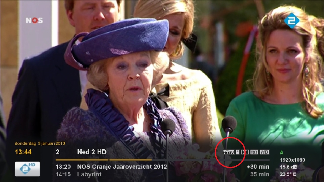

Bij Ned1, Ned2, Ned3 en diverse Duitse zenders zie je dit:

Bijn mijn ET met pli 2.1 wordt dat in de infobalk weergegeven, ned1 2 3 wel maar bij de commerciëlen weer niet want die hebben een eigen systeem van uitzending gemist.
Onze oosterburen daarintegen hebben HbbTv weer wel, erg handig ik gebruik het vaak, even op de Rode knop drukken en je hebt UG :)
pli 2.1 heeft toch geen hbbtv ?

Dan mis ik die optie in mijn skin, ik heb wel de HbbTv icoon in mijn skin maar wordt niet weer gegeven. Zal ik even moeten toevoegen.
Probleempje alweer opgelost ik miste deze regel:
<widget alphatest="on" pixmap="Magic-HD-Common/infobar/ico_hbbtv_on.png" position="810,79" render="Pixmap" size="46,21" source="session.CurrentService" zPosition="3">
<convert type="ServiceInfo">HasHBBTV</convert>
<convert type="ConditionalShowHide" />
</widget>
Met een ET9500 Silverline (BeNeLux) werkt dat gewoon :)
Ne klopt dat weet ik, maar nu kun je in de infobalk ook zie of HbbTv wel of niet op een zender aanwezig is.Zodra er HbbTv wordt uigezonden licht het icoontje op.
Loui, dat is bij de ET standaard dat dit in de info balk weergegeven wordt.
Ja oke maar ik zag het bij mij niet verschijnen deze optie bleek nog niet in de skin te zitten die ik gebruik. En dat was mijn eigen aangepaste Magic-Ehd. Maar nu werkt het weer ik heb die optie even toegevoegd.
