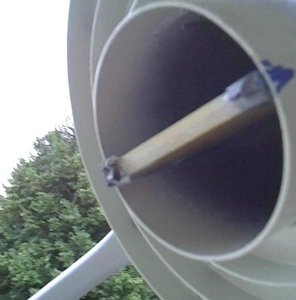

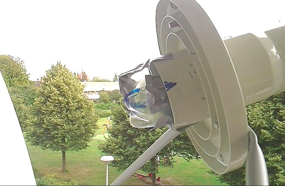

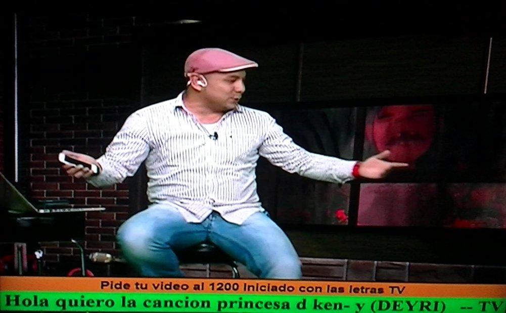

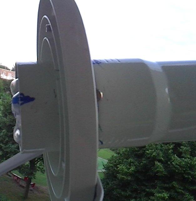

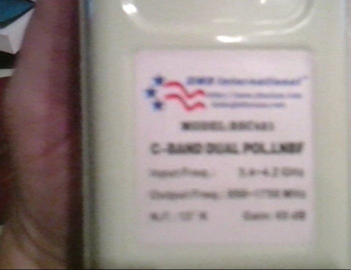

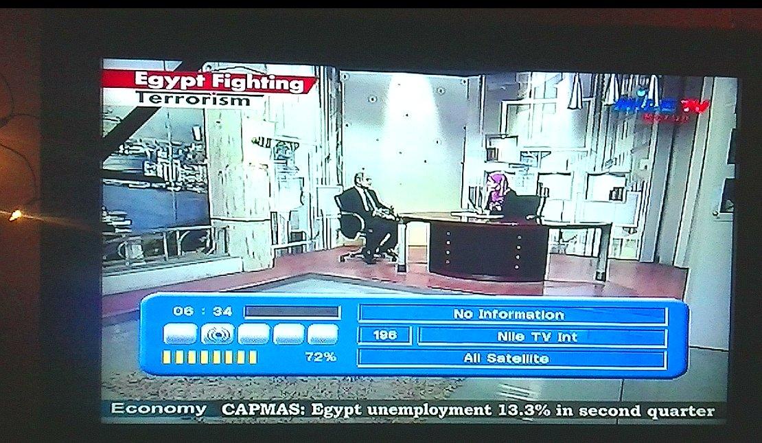

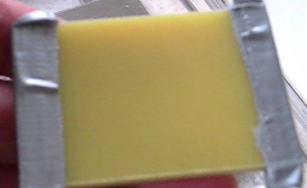

Vandaag ben ik weer verder gegaan met het afregelen van de cband lnb en heb dus het dielectrich plaatje in de lnb helemaal naar voren gedaan en voorzichtig vastgezet met kleine reepjes ductape zodat het plaatje niet wegkan. Het kapje heb ik omgekeert gemonteerd zodat deze op de rand van de lnb komt en het kapje ook voorzichtig vastgezelt met aan 4 kanten een klein stukje ductape zodat het kapje blijft zitten. De polarizer waar eerst over gesproken was moet en ga ik ook zeker maken maar dan moet ik wel frisdrank halen en even de juiste maat hebben om deze goed gemoteert te krijgen op de cband lnb kop. :sleep:

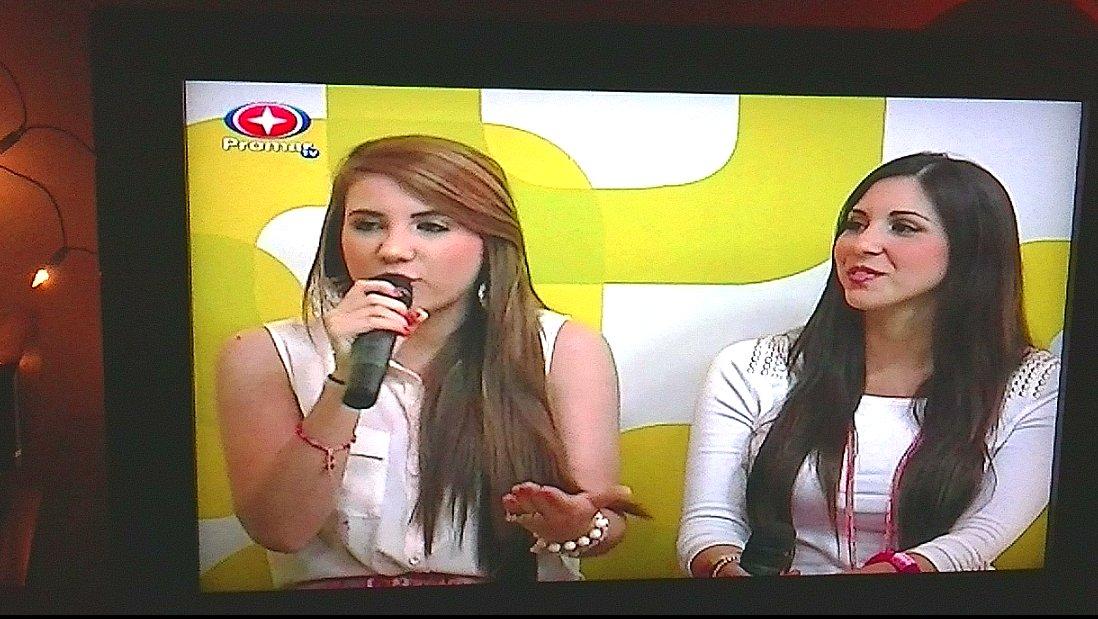

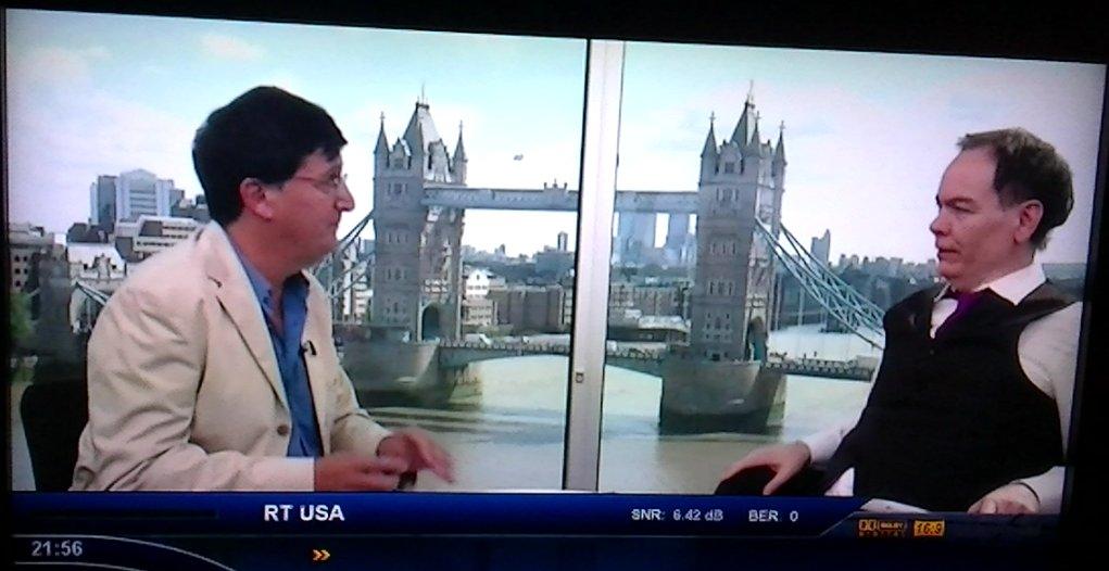

De dream had ik weer op een transponder van 40 w staan en terwijl eerst het sigaan iets van 34 % binnenkwam is dit nu gestegen naar max 43 % !!!. Mede dankzij de tip vvan Trust om het plaatje heleaal voorin de lnb houder te zetten i.p.v helemaal naar achteren waar ook aan de binnenkant de sleuven van de lnb netjes verder naar binnen zijn uitgefreest zodat iedereen die het plaatje gaat bevestigen automatich deze helemaal naar achteren schuift alsof het daar voor gemaakt is.. :sick:
Heel mooi dat ik nu meer signaal heb, dit geeft me ook weer extra moed om verder te gaan met cband en te kijken wat ik nog meer kan doen om het signaal op te krikken. Helaas kan ik niet verder dan 43 w omdat het schot aan de zijkant van de buren in de weg zit en op de lange duur zal ik toch een andere antenne moeten nemen desnoods een gaas antenne om met minder gewicht toch verder in westelijke richting te kunnen draaien. Die gaas antennes wegen niet zo zwaar maar met dit gevaarte vindt ik het niet verandwoord om dan buiten het balkon de hele handel op te stellen, het heeft nou eenmaal zijn grenzen.. :P

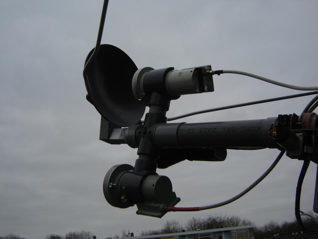

Dan is mij ook nog opgevallen dat ik op de lnb stangen aan de kant van de schotel 2 gaatjes zitten dus ik kan de afstand tot de corotor daarmee ongeveer 2 cm inkorten maar of dat nodig is weet ik niet. Het verhaaltje va de lnb skew heb ik nog is nagelezen en heb het 0 graden punt nu naar boven staan i.p.v opzij en heb met de  "plaatjestruck" dus flink wat meer signaal en ben momenteel met een blindscan bezig van minimaal 2 Mhz op de dream 7020 HD. Mischien kan de blindscan plug is veranderd worden naar 1 mhz minimaal dat zou heel mooi zijn. :)
Wat ik me dan nog afvraag zijn de mogenlijk heden van een c / ku lnb t.o.v een chapperal bulzeye met norsat lnb`s waarvan ik weet dat daar de kwaliteit van het signaal beter wordt maar hoe dat zit met de signaal sterkte want dit is een dure oversteek dus ga ik mij eerst maar is orienteren of dat haalbaar is. Voordeel is dat ook dat het ku probleem is opgelost door de feedverdeler..

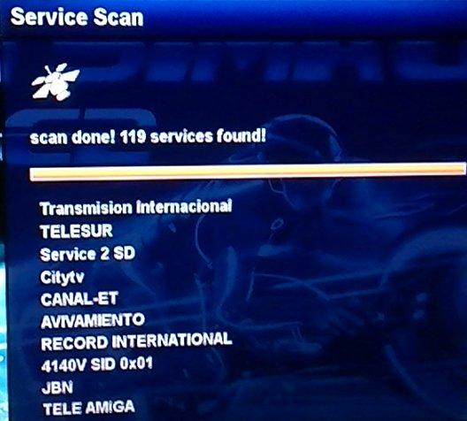

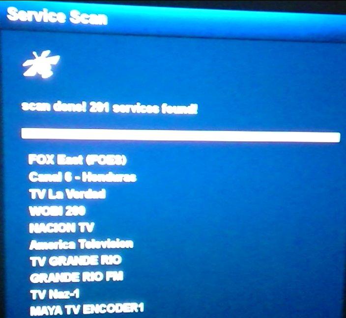

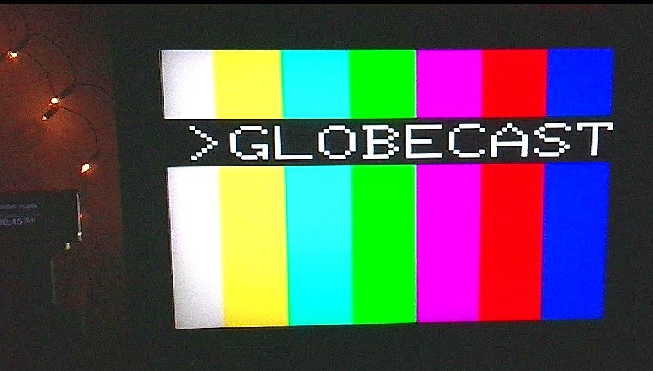

Momenteel heb ik met een blindscan op 40 w dus 201 services een record!!! ..  :D

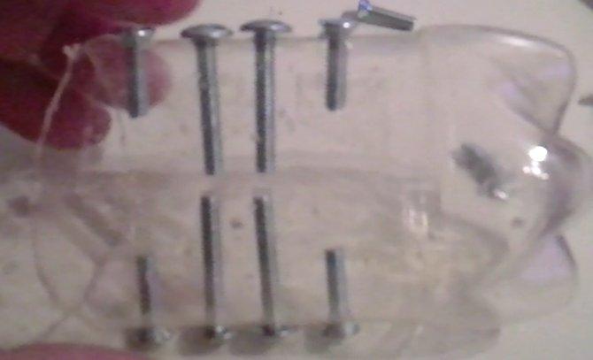

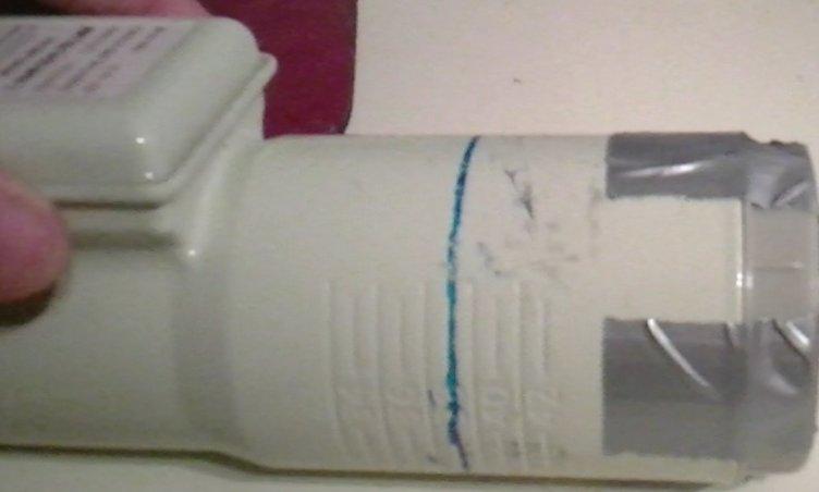

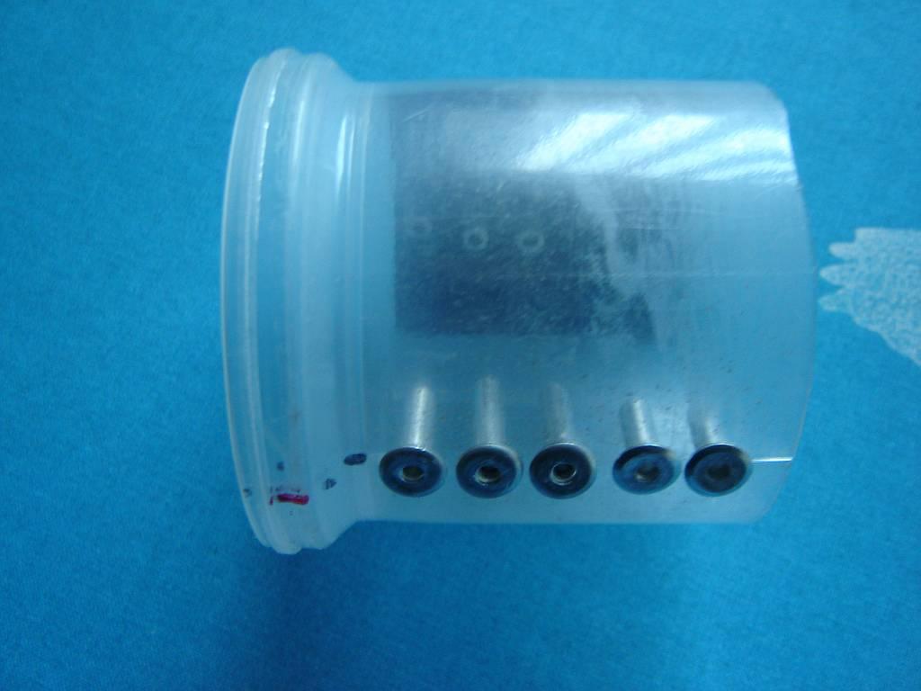

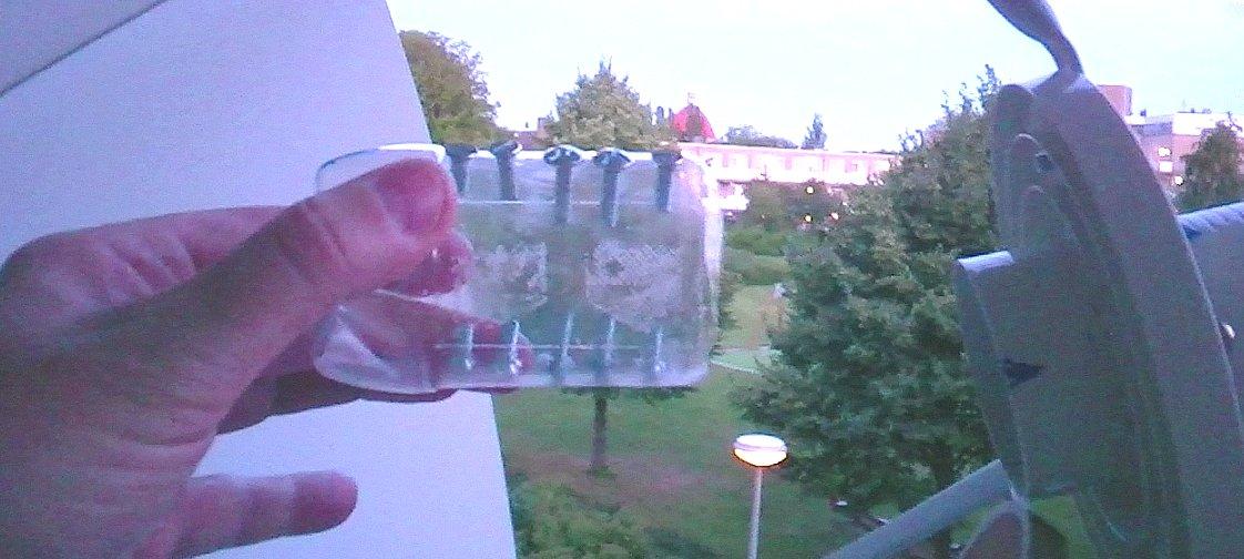

Vanmiddag ben uit mijn werk naar de supermarkt gegaan en heb een verschillende flesjes frisdrank gehaald om de polariser te maken want ik ben zeer benieuwd of het mogenlijk is om de ontvangst op die manier te verbeteren.
Nadat ik het flesje had leeg gedrongen ben ik op zoek gegaan naar boutjes om de polariser te maken. nadat ik de polariser in elkaar had gezet met de 8 boutjes 4 aan weerskanten was het tijd om te testen.
Ik had mijn antenne al richting 40 w gezet en met de dielectric plate het goede station gevonden. Toen ik de dielectric plat verving voor de polariser had ik geen ontvangst meer, toen ik daarna het dielectric plaate weer in de lnb zette had ik weer de gebruikelijke ontnangst.
Zonder het dielectric plaateje kreeg ik de transponder niet meer binnen. het is een leuk iedee maar bij mij werkt het (nog) niet.
Ook heb ik langere boutjes geprobeert, het kan zijn dat het matriaal van de m4 boutjes anders reageert als de popnagels dieer oorspronkelijk in horen te zitten ik heb geen idee.
Morgen weer verder zoeken wat de oorzaak is waarom de polariser niet werkt. Ik gebruik een cband bsc 421 met 64 db conversion gain dus dat moet goed zijn.. Ik ben benieuwd wat er fout gaat .. Wie helpt ??

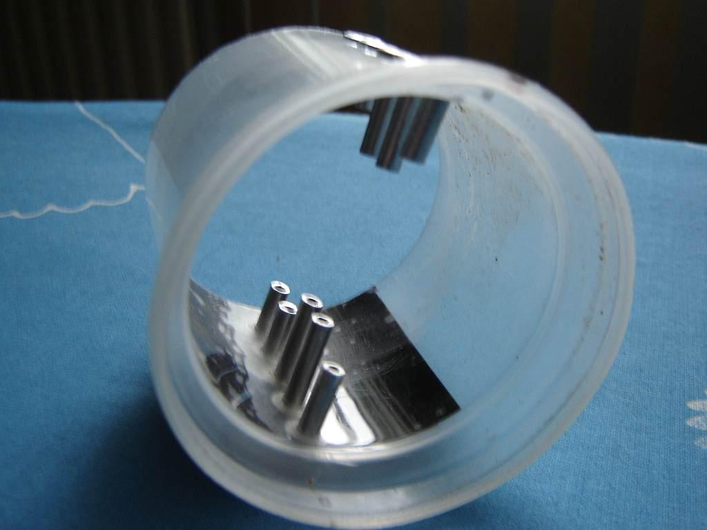

Moge, als ik het goed zie dan heb je de directoren in de depolarizer te lang gemaakt. Kijk even goed bij Trust hoelang deze moeten. In mijne zijn ze een stuk korter.
Dit is frequentie afhankelijk dus het zou het probleem kunnen veroorzaken.

Triax 110cm met een Homemade C/KU band LNBF draaibaar tussen 80,0 oost en 67,0 west.

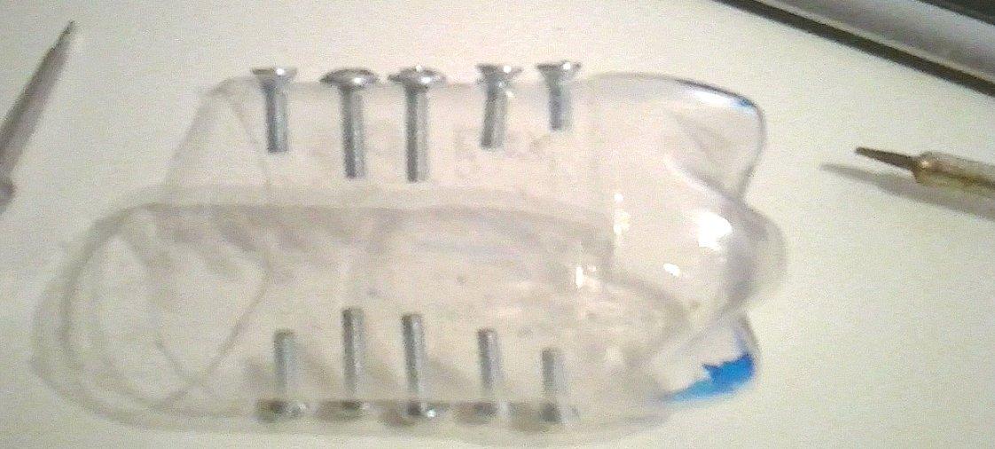

Inderdaad veel te lang en verkeerd geplaatst , lees maar wat ik aan Alex schreef:
Alex , ik bedacht me dat de hier gepresenteerde flessen depolaraiser (4 op een rij) niet mij definitieve is .
Met met die 4 had ik op een bepaald kanaal (weet niet meer welke) een kwaliteit van 67% (Maxplus 2100)
De uitvoering waarmee ik het beste resultaat verkreeg , had 5 popnagels , hiermee werd 70/71% gehaald .
De eerste , zo dicht mogelijk bij de opening van de lnb , is 12 mm , dan 2x 16mm  en dan 12mm en de laatste 10 mm.
Zo dicht op elkaar dat de koppen aaneen sluiten .
Ook Phoenix wil ik wel zo'n setje popnagels sturen als ik zijn adres krijg (PM)
aangepast door trust
@Trust, als je deze laatste depolarizer gebruik met de 5 stubs merk je dan niet dat dit ten koste van het signaal gaat op de KU band ?
Ik heb deze ervaring namelijk wel, ik heb bewust maar 4 stubs gebruikt omdat als ik er 5 gebruik er een vermindering op KU plaats vindt.
Momenteel heb ik uitstekende resultaten met mijn Combifeed op de beide banden, en inderdaad is het zo dat als ik de depolarizer naar achter plaats in de golfpijp er minder signaal wordt ontvangen op zowel C als KU band. Vandaar dat ook mijne vooraan op de golfpijp zit zodat ik op de beide voldoende signaal heb.

Is het jou ontgaan dat ik met 3 lnb's op een wisselaar werk ?  C-Lin---KU---C-circ ? dus is het bij mij geen probleem .
Ik zag die foto's van Phoenix en dacht ook gelijk al dat ze te lang zijn. En misschien maakt het nog uit dat het boutjes zijn met een schroefdraad erop en niet de gladde popnagels.
Ook de dikte kan van invloed zijn?
Ik heb nog niet kunnen testen, ik moest eerst mijn LNB-stangen steviger bevestigen zodat ik de positie van de LNB in het brandpunt goed kan afstellen en de hele polarmount moet eerst goed ingesteld staan.
Verder moet je afstellen met het in- en uitschuiven en draaien in de LNB-hals.
Ik weet niet of de pennetjes ook in dezelfde positie moeten staan als het plaatje.
In de bijlage een samenvatting van wat Trust bedacht en gemaakt heeft.

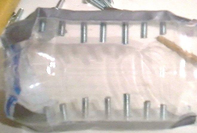

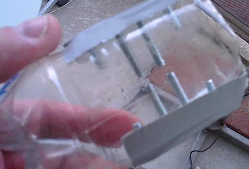

Vandaag ben ik met de polariser bezig geweest, het flesje sisi vruchtensap die ik heb gebruikt voor de polariser. Inderdaad hadden jullie gelijk dat demiddelste boutjes die ik had bevestigt in de polariser te groot waren nl +- 23 mm. Die boutjes heb ik ingekort naar de afgesproken lenge van 16 mm en de eerste en laatste boutjes daar heb ik 2 mm vanafgehaald zodat deze ook de afgeproken lengte hadden van 15mm. Daarna heb ik nog 1 extra rijtje met 2 boutjes aan weerstkanten van 10 mm zodat er nu g rijen boutjes inzitten resp 10, 12 16 mm. Toen ik de dielectriche plaat uit de cband lnb had gehaald en daarna de polariser voorzichtig met de pennen dezelfde kant op als de eerst dielectriche plaat bevestigt was had ik signaal!!.. :P
Na afregelen had ik zelfs meer signaal als met de dielectriche plaat en het locken van signalen leek ook wel iets beter te gaan als met het dielectriche plaatje. Daar is denk ik ook wel wat voor te zeggen omdat ik vermoed na een en ander gegoogelt te hebben dat bij een dielectrich plaatje de omzetting en aanpassing van de circulare uitgezonden veldsterkte na de hor / ver antennetjes van de lnb 1 op 2 is namelijk de ene kant resp de andere kant van de dielectriche plaat. Dit werkt dus wel maar brengt verliezen met zich mee tijdens het omzettings proces. Aangezien je nooit de volle 100 % overdracht hebt (bij 70 om 30 %) gaan die 30 % die je verliest ook nog eens tegenwerken aan de andere kant van de plaat. Ik ben heus geen sat guru maar dit is wat ik kort samengevat heb gelezen over het randement van de dielectriche plaat. :P
Nou zal het voor mensen met een grote schotel die niet aan dx doen niet veel uitmaken maar voor de hobby `ist is dat wel degenlijk een zeer goeie tip om de ontvangst te verbeteren. Ik heb nog eens gekeken naar de polariser en ben zeker van plan om er nog een paar te maken, in ieder gevan heb ik zo en zo al meer zenders binnen op 40 w . zenders die eerst nog geen eens de lock ingingen op mijn dream 7020 beeltje blokkendoos tuner waar ik binnenkort zeker een andere ontvanger voor ga aanschaffen.. :P
De volgende polariser wil ik maken met 9 rijen gaatjes resp 10.12 14 en 16 mm boutjes en wil dan is m5 proberen i.p.v m4. Volgens mij is het randement van het omzettings proces groter als je dat met meer stapjes doet net als de versterking van een 3 elements fm antenne t.o.v een 9 elements. En dan de maten, ik heb op de foto gekeken en ik denk dat ik overal 1 cm tussen houdt of 12 mm iets van die trend, maar ik ben tevreden met het resultaat dat is beslist beter dan het plaatje met dank aan Trust!!.. Dat is het mooie van de hobby als je van elkaar kan leren.. :P
met wie heb je dat afgesproken ?  :grin: ik schreef :
[[De eerste , zo dicht mogelijk bij de opening van de lnb , is 12 mm , dan 2x 16mm  en dan 12mm en de laatste 10 mm.]]
Maar juist omdat je het geheel zo makkelijk kunt wisselen , is experimenteren een flesje van een cent .

En veul sap blijven drinken, het flesje dat Trust en ik hebben gebruikt past precies en komt van de Liedel en is er dacht ik in de varianten multivruchten, appelsap en sinaasappelsap.

ik zit helemaal vol met sap .. Update ..

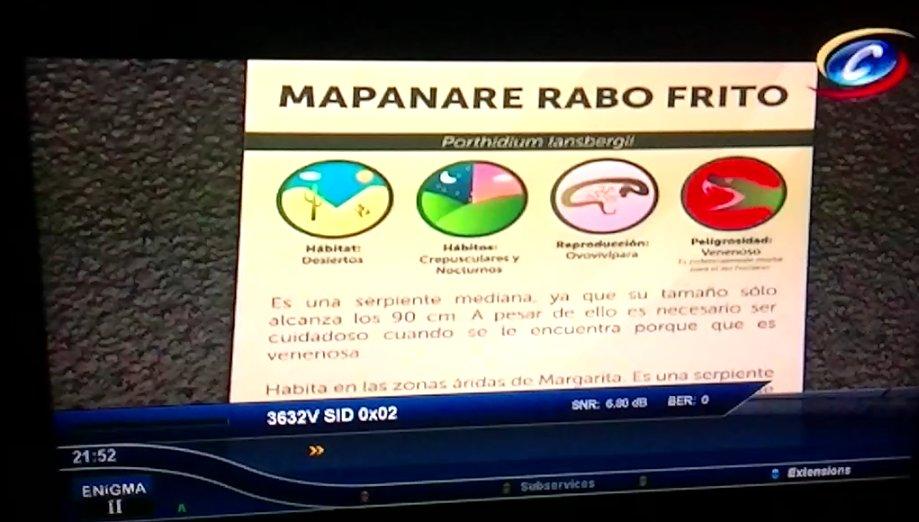

Nadat ik de polarizer maten veranderd heb in de goeie volgorde had ik dus signaal. Een echte hobby `ist is nooit klaar en ik was toch benieuwd of er nog het een en ander aan het signaal te verbeteren valt, tenslotten is het natuurlijk mooi om meer zenders te krijgen op de c band , maar dat is de hobby he ;)
Daarna ben ik begonnen met een 2 de polarizer en heb een hele landig boutjes en pinnen en schroeven bemachtigt om te beginnen met het volgende expiriment van het uitbreiden en optimaliseren van de c band polariser.
nadat ik mijn 2 de flesje sisi had leeggedronken heb ik, na een accuboor met boortjes aangeschaft te hebben, 2 rijden van 9 gaatjes geboort op een afstand van 1 cm in de sisi fles en heb daarna eerst is een tekening gemaakt van de pennen die erin komen. popnagels heb ik niet gebruikt maar kleine 3 mm boutjes van verschillende lengte resp 7mm,10,12, en 15 mm. Wat mij later duidelijk werdt is dat de kop lengte van 2 mm ook meegerekent wordt met de lengte van de pennen.
Na wat geexperimenteert te hebben denk ik nu de meest optimale verhouding gevonden te hebben mede omdat het afregelen van de polariser makkelijker gaat en er een piek is met in en uitschuiven wat bij gelijke of te grote of kleine maten van de pennen dan niet voorkomt. Ook het fijnafregelen gaat beter en de dream lijkt dan ook wat sneller te "locken"bij de zwakkere signalen van 20 % op de meter, niet slecht dus ;)

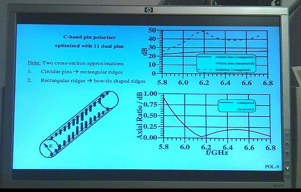

Ook heb ik na flink wat gegoogelt te hebben en tekenig gevonden van een 11 band polarizer wat een indicatie geeft hoe deze ein grote lijnen gebouwt kan worden. Voorlopig heb ik mij beperkt tot een 7 bander en wat mij ook opviel is dat als ik de lnb f/d verschouf van 0.38 naar 0.37 dus ietsje verder uit het brandpunt zet dat ik zowel met de dielectriche plaat als met beide polarizers meer signaal heb. Alleen wordt het even tricky met omschakelen want ik zie dat op bijv 43 w de signalen alleen maar h / v zijn en niet circulair. Dat is dus lastig met de ontvangst en ik kan kiezen of de polariser eruit voor h / v signalen of erin voor circulair.
Daar moet ik nog is wat op bedenken. Dan ga ik morgen nog even met het h / v gedeelte aan de gang en de gelijkloop op de clarcbelt om daarna te beginnen aan de 11 bands polariser .. ;)
