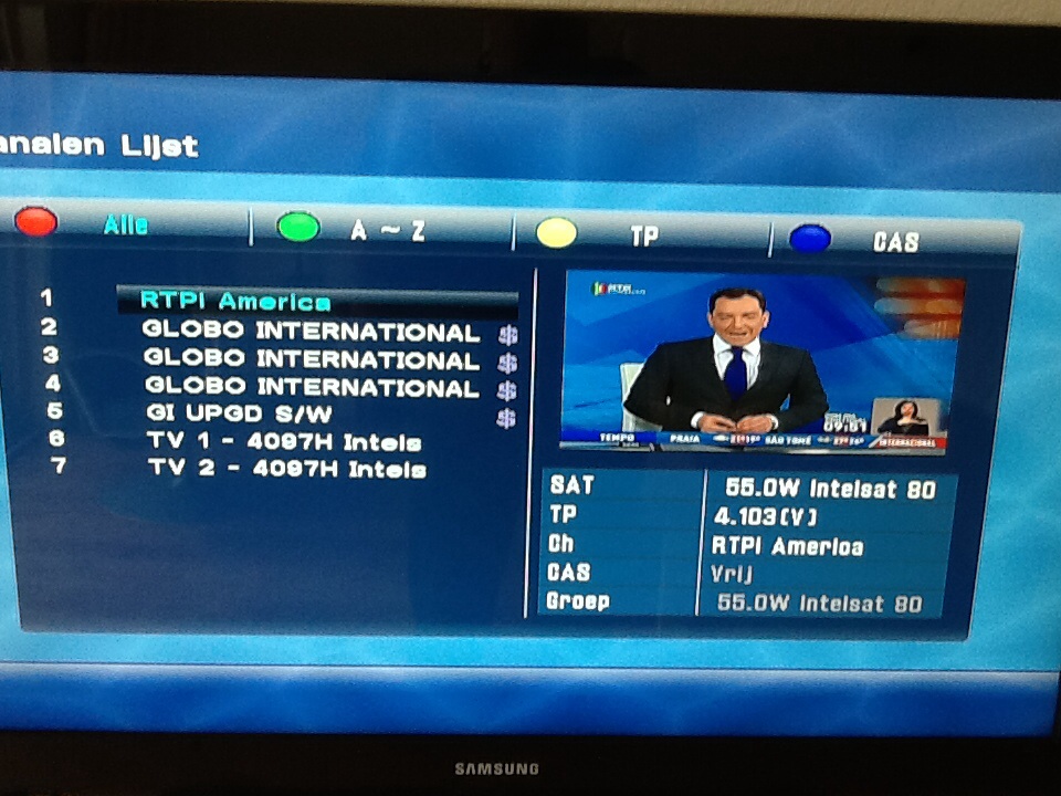

Op dit moment is er veel te ontvangen op de C band. 53 west is goed te ontvangen . Maar 55 en 58 west dat lukt niet. of de verkeerde frequentie .
Morgen maar eens zonder fles proberen . Op welke frequentie ontvangen  jullie signaal ? Ben benieuw naar jullie ontvangsten .
op 55 West 4103 V 4340 RTPi America
op 58 West 4040 H 26.588  NHK World

Hier een paar meer zenders bij een scan op Intelsat 55 west.
Globo zit op 4134 MHz H.

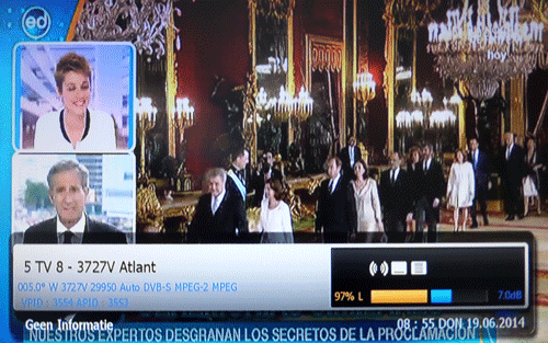

Eventjes dit draadje opgevist. Vanwege mijn heupoperatie zijn de werken aan mijn 120 cm schotel en C-band lnb heel wat vertraagt.
Vandaag echter heel prachtig weer en even de schotel op de 5°W gezet als test en ......yes , mijn eerste ontvangst op de C-band !!!!
Ik laat die even staan op de 5°W om alles op punt te zetten maar ben al heel blij dat dit gelukt is.

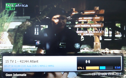

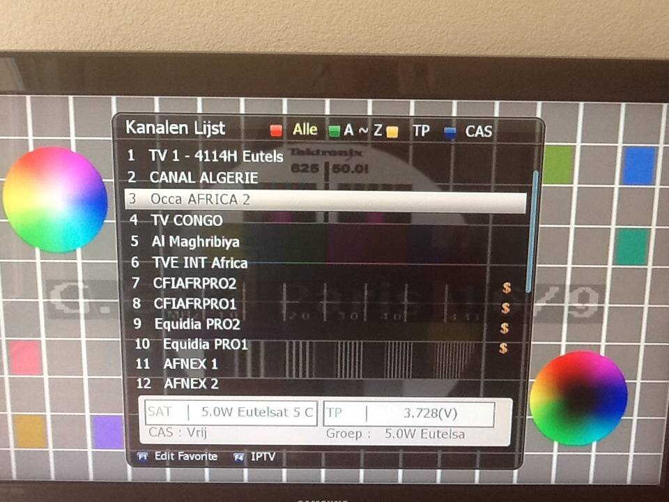

Blindscan met mijn nieuwe Technomate  TM-5402 HD M3 . Hierbij enkele screenshot van TV.

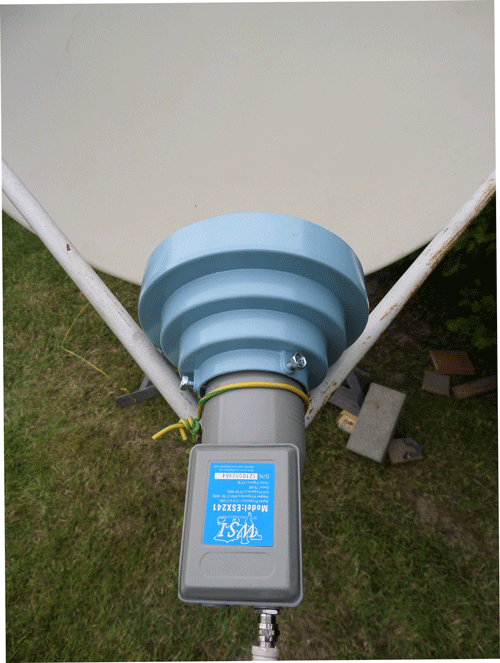

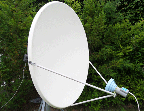

Heb je ook een plaatje van de schotel met lnb ?
Mooi resultaat. Ik ben inderdaad ook benieuwd hoe je de LNBF en feedhorn bevestigd hebt.

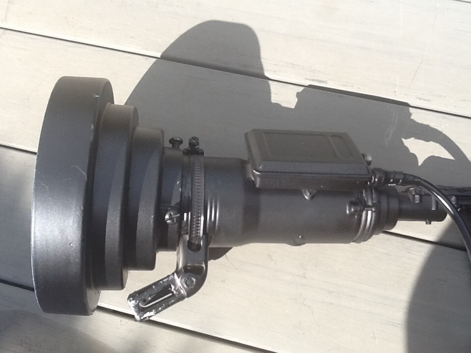

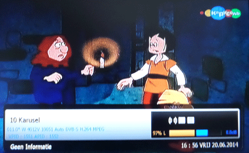

Vorige week heb ik mijn BU Twin die achterop mijn C band feed zat vervangen voor een BU Single.
Ik had niet verwacht dat het verschil op KU band zoveel verschil zou maken.
Zeker als ik de Depolariser er uit haal is het verschil groot, met de depolariser is er uiteraard altijd wel wat verlies maar dat is te verwaarlozen en je krijgt er leuke C band signalen voor terug.

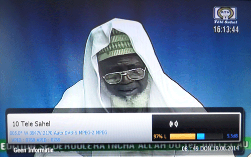

In de foto,s zie je mijn blindscan op Eutelsat 5 op 5 west.

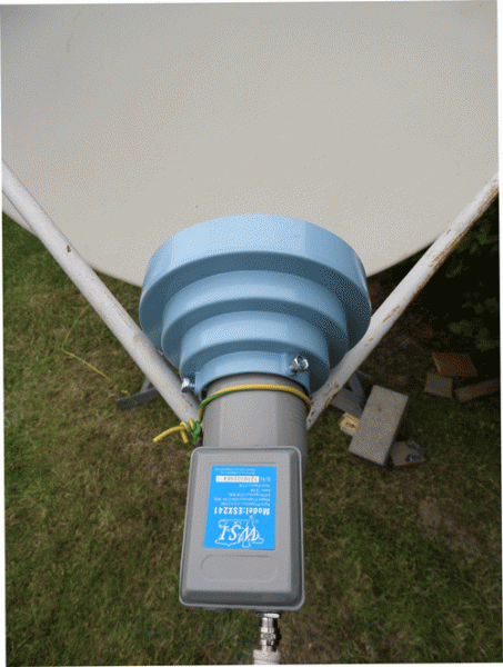

Ok, om aan jullie nieuwsgierigheid te voldoen. :)

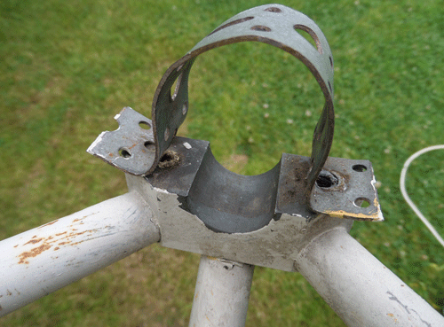

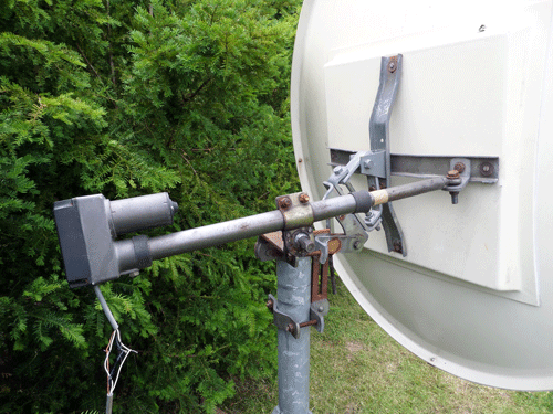

Bedenk alles is in zijn prille aanvangsfase . de schotel ( in polyester ) staat op een zware roestvrije driepikkel en de actuator heb ik eventjes aangesloten op een Moteck V-Box II . Ik krijg het deksel van het motergedeelte van de actuator niet open , De vier stervormige vijzen zijn volledig doorgeroest en ik kan ze niet uitdraaien. Gelukkig dat de vorige bezitter een stuk kabel van 20 cm eraan heeft gelaten. De kabel een eindje ontbloot en er komen vijf draden uit , zwarte , oranje/rood , blauw en twee witte. Nu heb ik even op de aansluitingen van de V-Box deze draden eraan gelegd. Op motor , boven zwart en onder oranje/rood , op sensor , boven blauw en onder één van de witte. Helaas heb ik geen afstandsbediening voor de v-box , moet dus handmatig op de box zelf werken. Als ik op op een van de pijltjes > of < druk draait die één puls naar links of rechts , vlot draaien gaat dus niet . Als iemand weet welke draden ik juist moet aansluiten op de v-box , graag hoor.
Een ander probleem is de Lnb kop bevestiging . Deze bestaat uit één blok gemaakt voor een normale Ku Lnb . Voorlopig moet ik me redden door de Lnb voor de C-band vast te zetten met een draad. Kan ik toch iets vastzetten. De Lnb is een ESX241 met een trechtervormige scalar ring , aangekocht in de VS.
Volgende stap is eerst deze beide problemen trachten op te lossen en daarna op zoek gaan naar uiteraard 3E,11W,22W.....enz....
Alle suggesties en oplossingen zijn welkom.
Intussen wat foto's.

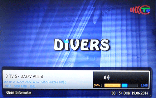

Oeps, foto van de scan vergeten, bij deze.

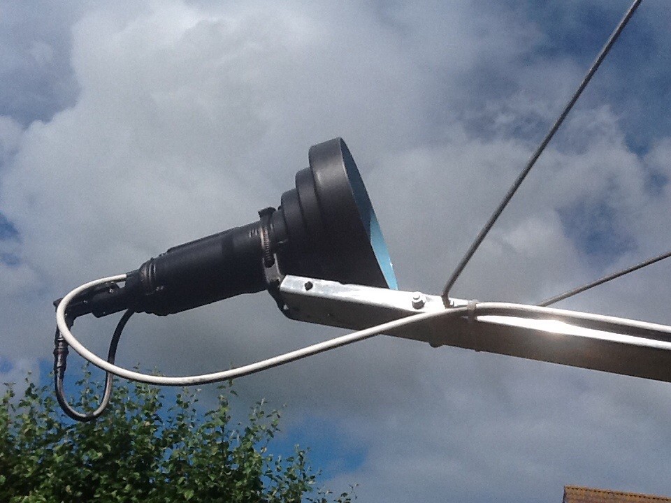

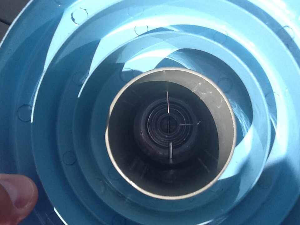

Ik meen dat bij de BU twin het dikke staafje horizontaal in de golfpijp zat en bij de single is dat vertikaal zoals dat staafje in jouw C-lnb .
Ik weet nog dat het verwijderen van dat staafje uit de C-lnb , het ku signaal verbeterde .
Misschien heb je nu zoveel verbetering op ku omdat ze nu beide in de zelfde richting staan .
Zou idd kunnen en klinkt ook logisch, het staafje zit er bij mij niet helemaal in zoals je wel op de vorige foto kunt zien.
Ik heb de staaf er uit gehaalt en vervangen voor een 16 mm popnagel om maar zoveel mogelijk de KU ingang vrij te houden.
Het resultaat mag er zijn en ik ben dan ook erg tevreden met het huidige ontvangst.

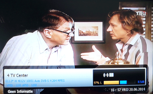

Toch even handmatig de schotel naar de 11W uitgericht en de elevatie ook handmatig bijgesteld op de polarmount.
Ik ontvang de transponder : 4013 R 10050 ( 10 TV kanalen waarvan 8 FTA en 3 radio zenders FTA ).
Rest nu het werken aan een oplossing voor de lnb houder en voor de actuator.
Bij mij staat dat tussenplaatje in de lnb buis horizontaal , hoort dit zo ?
