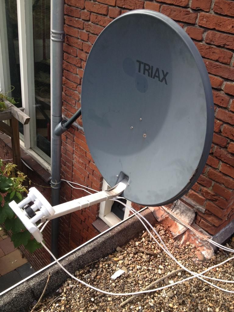

Misschien gezichtsbedrog maar de lnb lijkt me niet of weinig gekanteld.
Zie opmerking tussen hakjes (OUDE SITUATIE)
Foto was puur en alleen als voorbeeld omdat er gevraagd werd welke schotel ik gebruik.
Maar LNB staat goed. Huidige situatie ook. Is door middel van een meegeleverd voorbeeld en waterpas in de juiste hoek gezet.

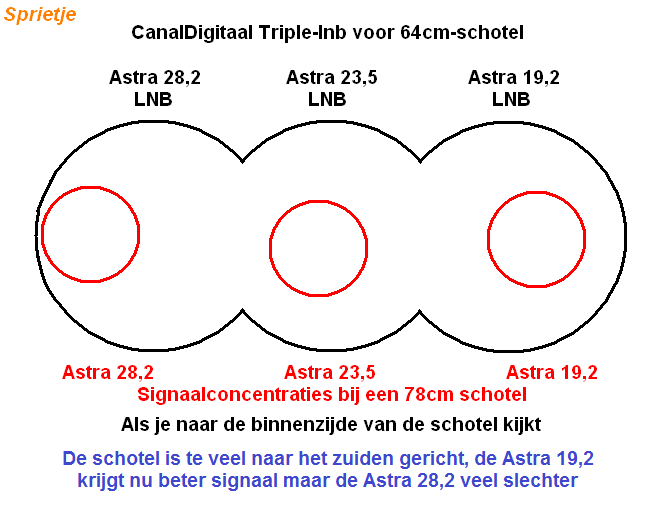

De triple-lnb moet in IJmuiden 12,5 graden schuin staan, een fractie minder dan de mal aangeeft.
Het klopt dat je schotel niet goed staat uitgericht. Je moet hem een fractie meer naar het oosten draaien, zie bijlage.
Ok, dus moet eigenlijk er voor zorgen dat 19.2 iets minder wordt waardoor 28.2 van zelf beter signaal ontvangt.
Maar even om zelf goed te begrijpen: waarom kan ik nu wel SD ontvangen maar HD niet?

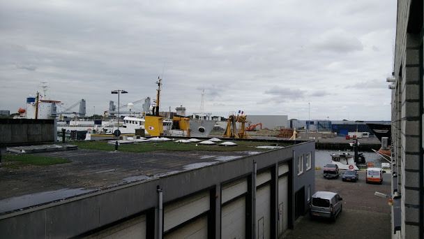

Heb je wel voldoende vrij zicht richting satelliet?
Heb je wel een recente kanalenlijst in je ontvanger zitten?
Sommige transponders hebben wat meer signaal nodig voor een goede ontvangst, wat voor melding krijg je wanneer je bijvoorbeeld op BBC 1HD afstemt?
Uitzicht is perfect:
Schotel staat boven het gebouw waar deze foto gemaakt is. Zoals je kan zien is alles er voor lager.
