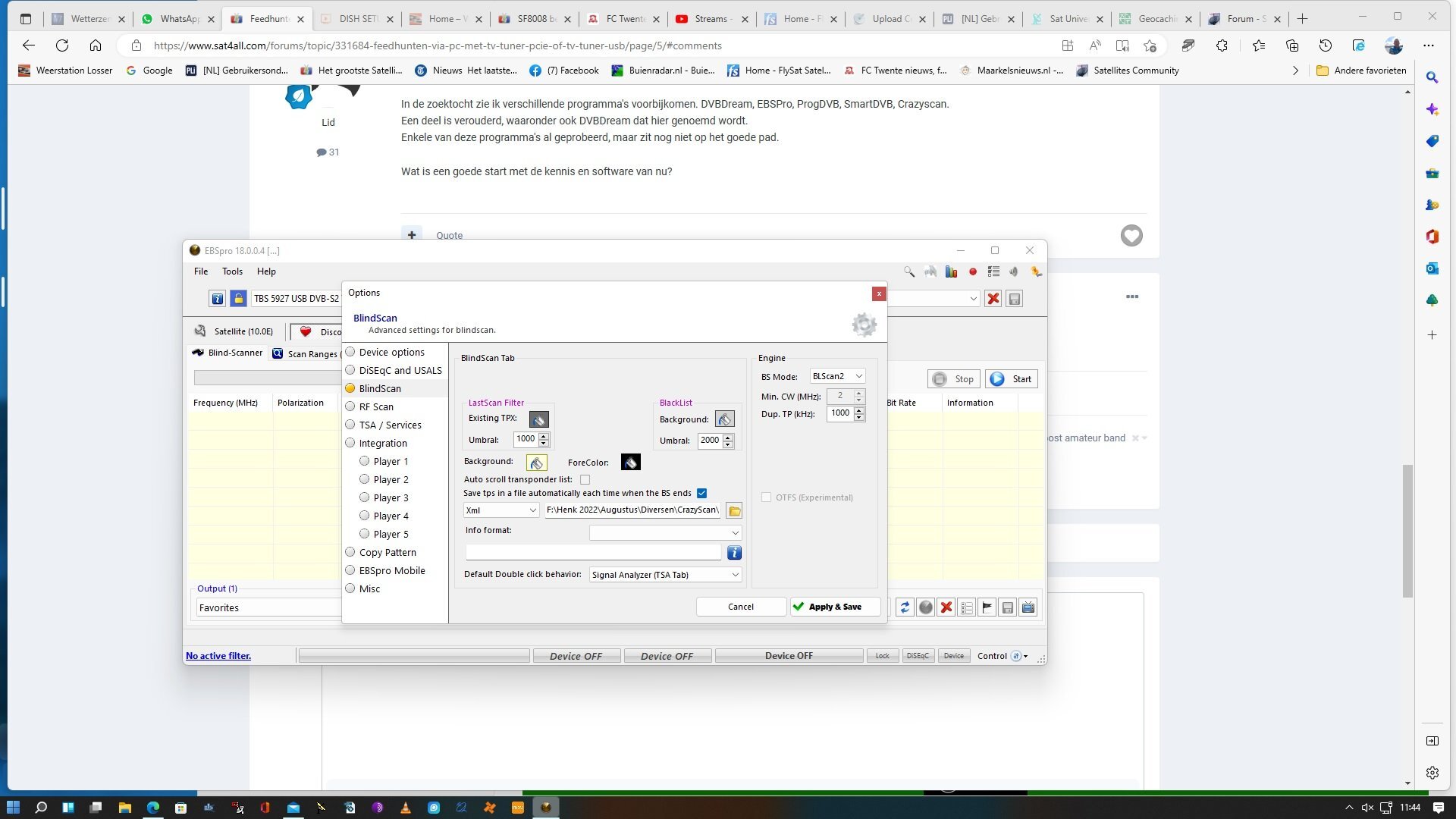

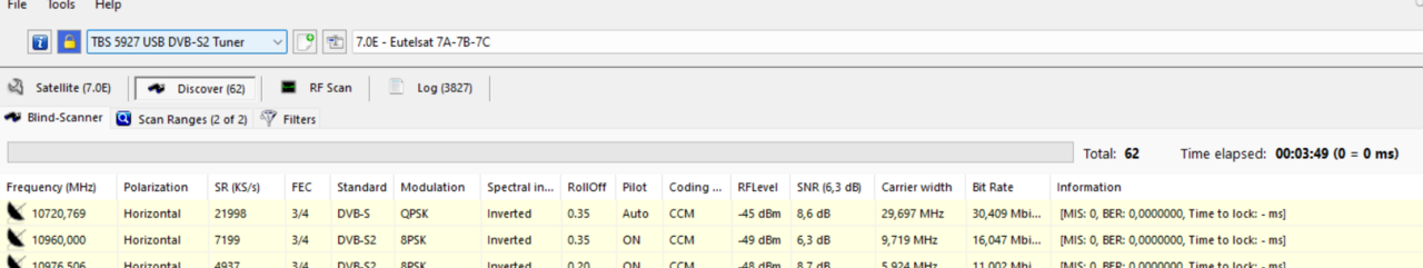

PeterSat67 zie afbeelding van EBS pro met blindscan 2 instelling
Open EBS pro dan File, options, blindscan.
dan kun je rechtsboven kiezen voor blindscan en blindscan 2

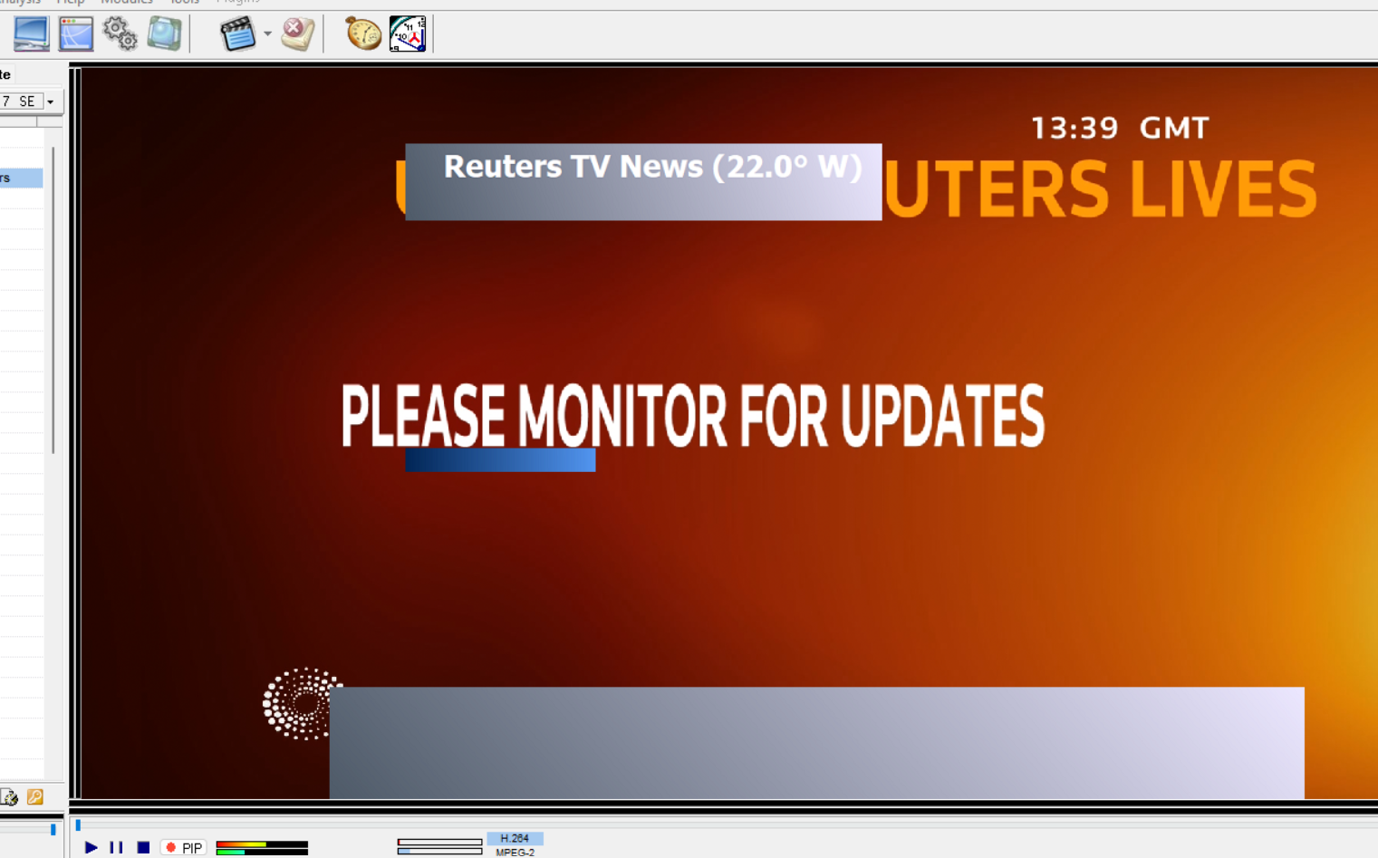

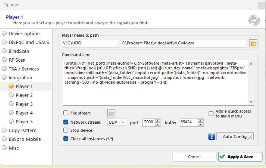

IK probeer in EBSpro streams af te spelen op VLC.
De auto-config optie gebruikt, maar helaas speelt de stream nog altijd af in EBSpro.
Iemand een tip?
Ja, beide.
Mijn werkwijze is wellicht iets afwijkend maar dat lijkt me niet de oorzaak te zijn.
Ik heb de TBS5927 aangesloten op een NUC (kleine pc die op Win11 draait).
Via een remote desktop log ik in en zie ik dus het beeldscherm van deze pc op mijn laptop.
Zo ben ik niet afhankelijk van de plek waar de antennekabel eindigt.
Als je werkt met TBS5927 werk met blindscan en niet met blindscan2 ( lijkt op een RF scan ) . Met blindscan2 methode gaat het uiteraard vlugger maar je krijgt geen zendernamen bij zoals bij de gewone blindscan methode. Als het tien minuutjes langer duurt voor een blindscan , so what. Feedhunten is een hobby , dus geduld...
Bovendien heb ik ondervonden dat VLC en TBS5927 geen goed huwelijk is , dus ik open de stream met de "Internal Player".

Na een herinstallatie van vlc heb ik het nu wel draaiende.

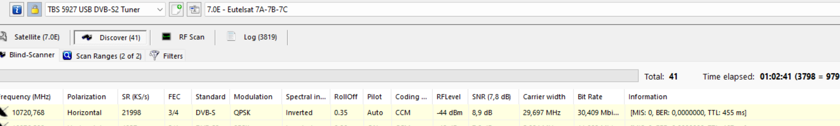

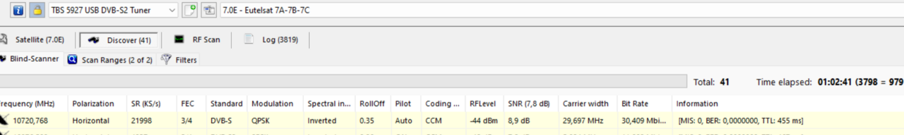

Een blindscan uitgevoerd op 7gr. E.
Resultaat van blindscan: 41 transponders na meer dan een uur scannen.

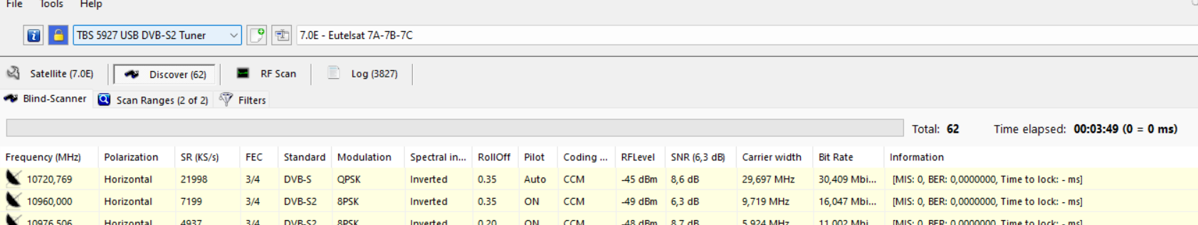

Resultaat van blindscan 2: 62 transponders in 4 minuten.
Begrijp jij dit?
Quote
Begrijp jij dit?
Ja , het verschil tussen blindscan en blindscan 2 is reeds uitgelegd vroeger.

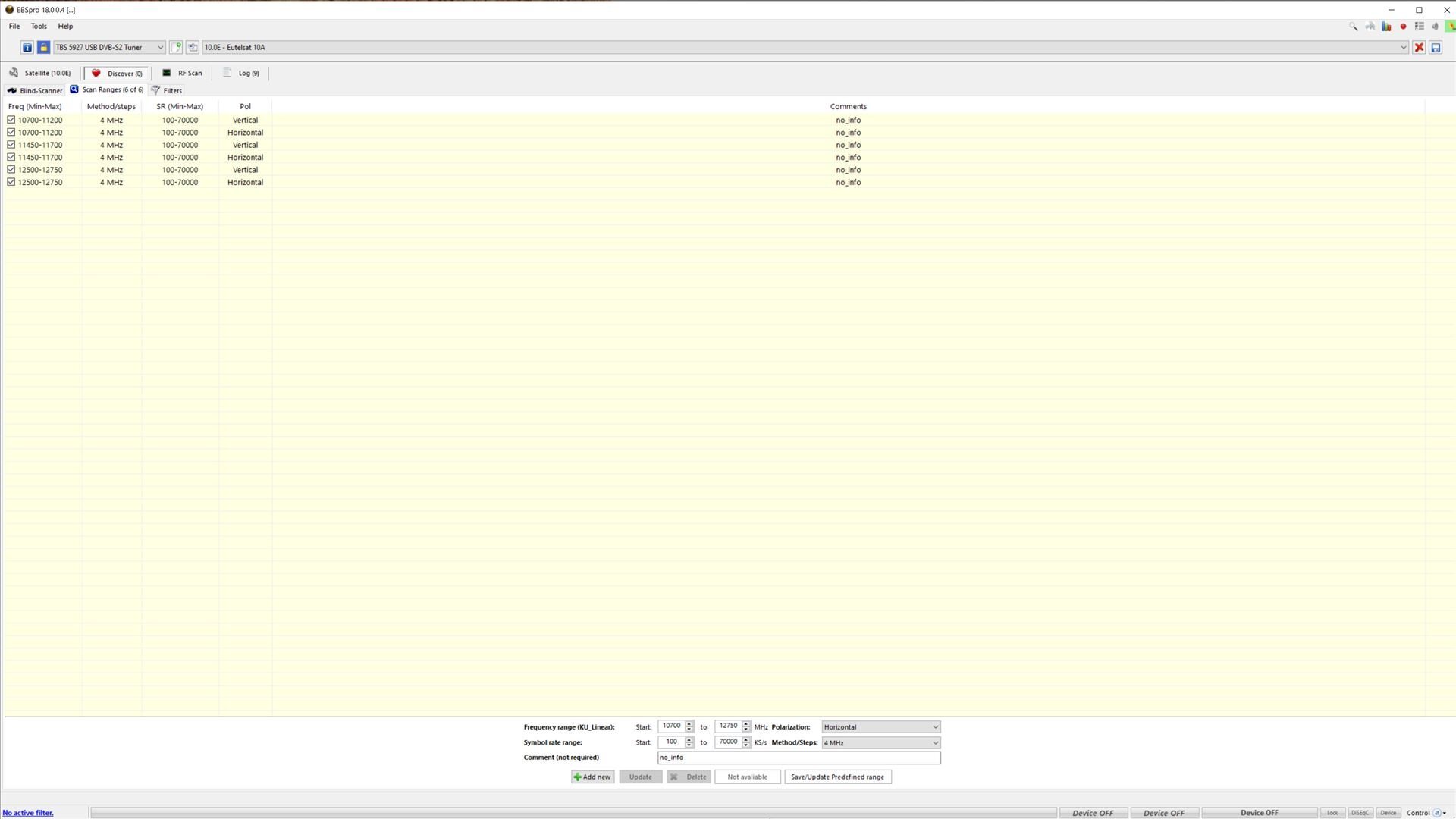

Echter is het gek om als feedhunter een volledige scan van een bepaalde satelliet uit te voeren. Een feedhunter wilt toch niet de reguliere zenders opzoeken maar de feeds. Deze zitten voor elke satelliet in bepaalde "feedfrequentiegebieden" . Ik zet deze in EBSPro per satelliet in "ranges" kan zowel in verticaal als horizontaal. Deze gebieden zijn gekend per satelliet bij feedhunters . Resultaten zijn dus sneller en veel doeltreffender. Vergeet niet om na invulling van de ranges je satellietinstellingen op te slaan. Ook kun je voor het scannen bepaalde gebieden uitschakelen door het "vinkje" weg te nemen , aan jou de keuze naar wat je op zoek bent bent.

Een blindscan test uitgevoerd op verschillende manieren.
In dit geval Eutelsat 7gr oost.
1. blindscan via EBSpro: resultaat: 70 transponders, echter ook vermengd met transponders van naastliggende sat (4.9E).
2. Via ALTdvb software een import van KingOfSat transponders. Resultaat: 40 transponders.
3. Via ALTdvb software een import van FastSatFinder transponders: Resultaat 153 transponders.
4. Octagon SF8008 blindscan resultaat: 23 transponders.
Mij lijkt de blindscan via EBSpro de beste methode.
Maar dan met een filter die naastliggende satellieten eruit filtert.
Door slechts een deel van de frequentieband te scannen (alleen feeds zijn interessant) zal het aantal transponders afnemen, maar het 'probleem' blijft hetzelfde.
Graag jullie advies.
Welke methode gebruiken jullie?
