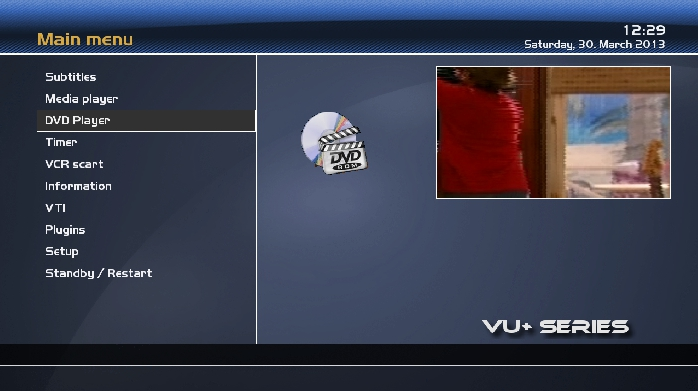

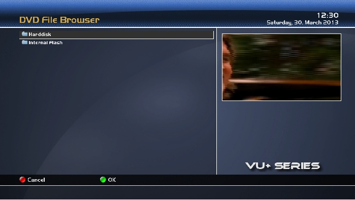

Als ik hier Menu > DVD Player doe, kom ik uit op mijn HDD of Flash folder.
Ik maak gebruik van de VTi 5.1 image.

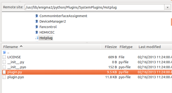

Je zou kunnen controleren of de folder /usr/lib/enigma2/python/Plugins/SystemPlugins/Hotplug met daarin plugin.py nog wel aanwezig is.

heb je een recente update erop gezet?
24-03-2013 was de laatste Blauw - groen - groen
ciao
Ben nu bezig met deze update er op te zetten. Blijkbaar zat ik nog op de vorige.
