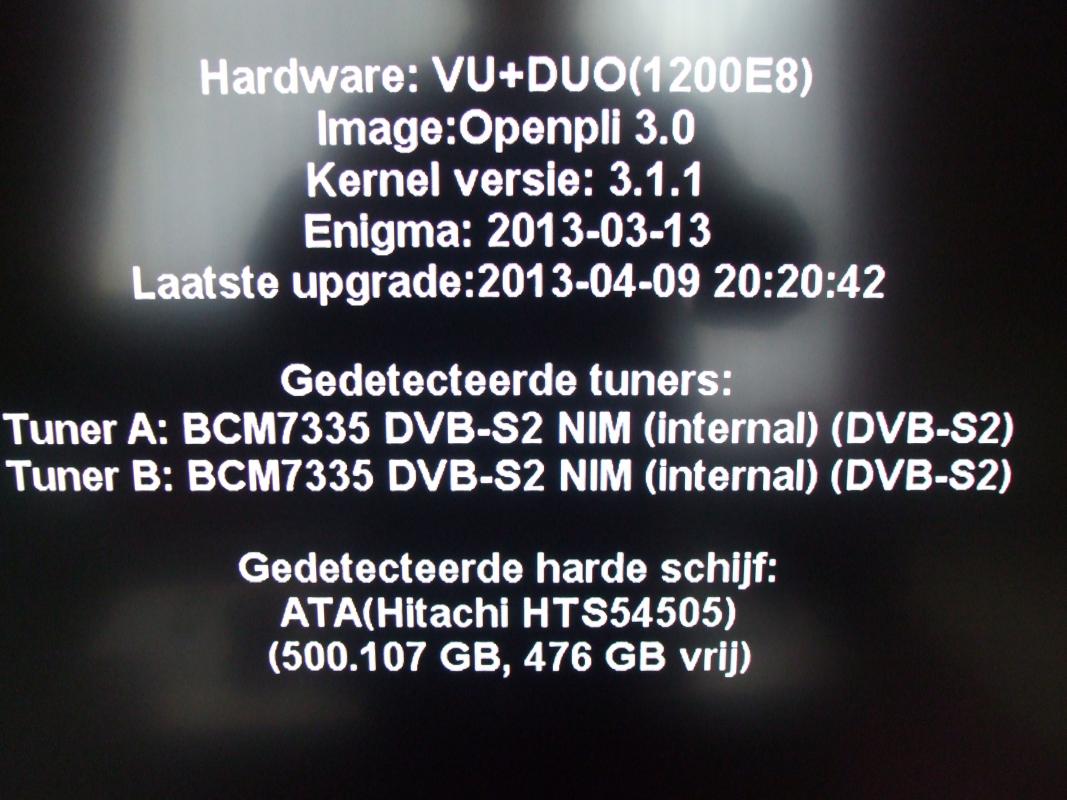

aan je foto te zien is jouw box up to date en de harde schijf lijkt in orde te zijn.
je gebruikt openpli3.0(image) dat is al zeer goed.nu is het zo dat je in pli3.0 niets speciaal
hoeft te doen voor de harde schijf omdat bij een reboot(herstart) de hdd(harde schijf) automatisch
gemount(gekoppeld) word.

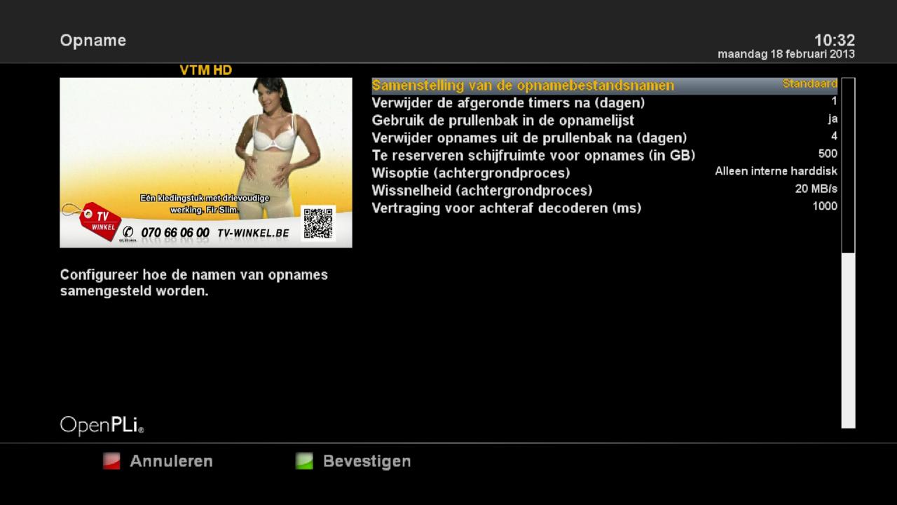

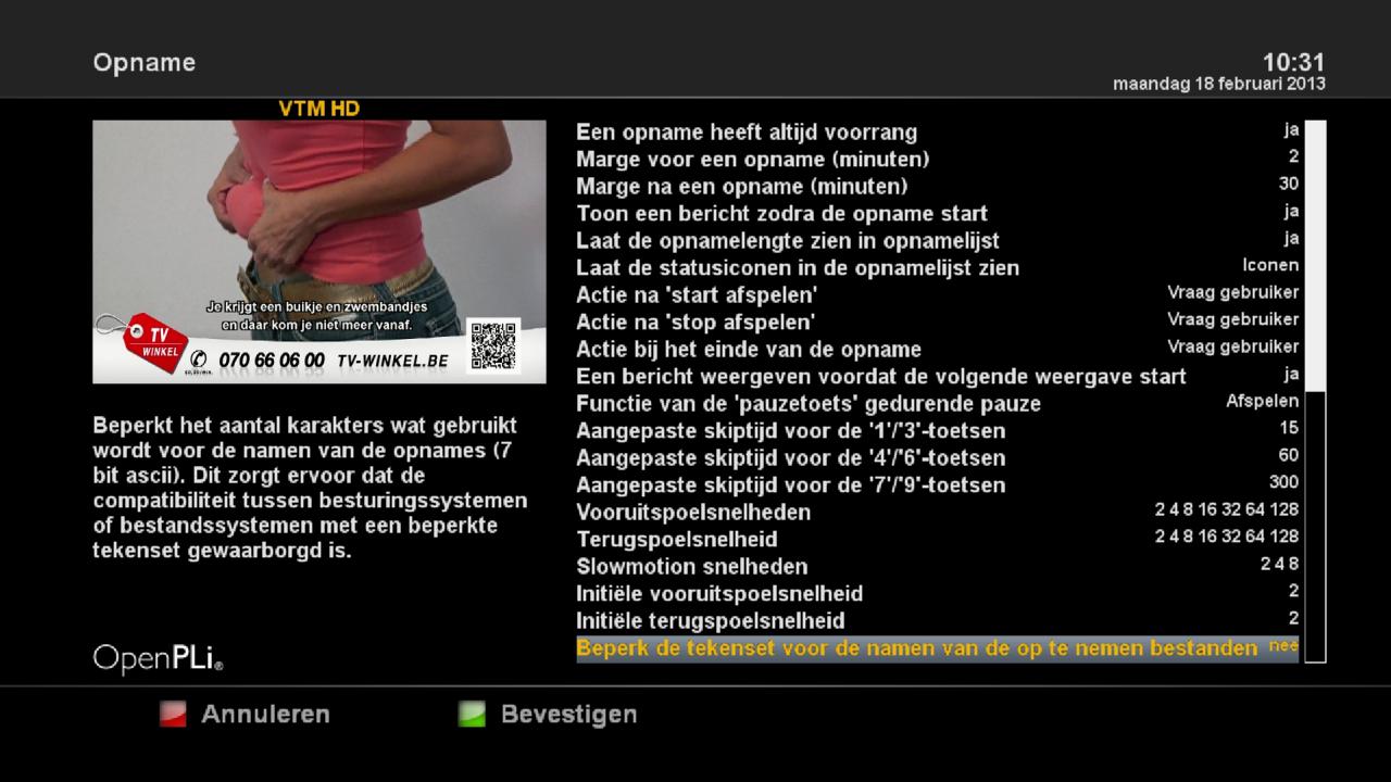

kan je in <<menu>><<instellingen>><<systeem>><<opname>> deze instellingen(screenschots) zetten
instellingen kan je veranderen met richtings- en of cijfertoetsen.niet vergeten onderaan de bladzijde op groen
te drukken voor bevestiging

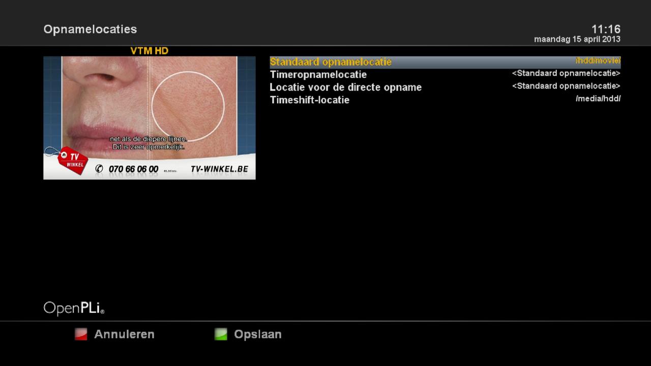

en ook in <<menu>><<instellingen>><<systeem>><<opnamelocaties>>(screenshot)
als je alles gedaan hebt in afsluitmenu de box herstarten(moet je een gewoonte van maken als je iets veranderd)
omdat sommige instellingen pas van kracht gaan als de box herstart is
