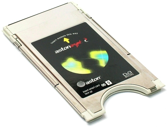

Aston CI module
heb ik altijd gebruikt in een humax Icord HD.

Bobronald,
Welke aston is het?
De dual cam?
Of een oudere 1.05 misschien?

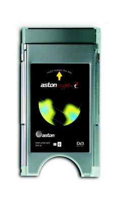

Ik denk dat de TS het meest gebaat is bij de aston dual cam (zie plaatje)
omdat deze erg goed overweg kan met de kaart van canaldigitaal.
Rest wel de vraag of deze module ook goed werkt icm zijn decoder.
