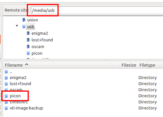

En kan ik bijvoorbeeld ook Zelf picons van internet downloaden en die dan in de map media/usb picon zetten met behulp van het programma dreambox control center of gaat dat  dan mis ?

Na instalatie moest ik  de gui herstarten dat heb ik gedaan maar zie geen picons meer ik had de oscram transparant wide HD genomen.
Ben er net achtergekomen dat die picon map naar mijn idee in de root tetecht is gekomen  in de map / staat nu een map picon kan ik die daar ook weghalen en kopieren met dcc naar de juiste map picon op de usb stick
Waar ga ik mis vrienden :(
aangepast door Vriendje Stokvis
Je kan de picons perfect verplaatsen. Degene die je gekozen hebt zijn prachtig, gebruik ze zelf ook.

Yep
Niet vergeten diegene on root te verwijderen.
Het zou kunnen dat je de volledige map niet kan kopiëren dan moet eerst een map op de usb aanmaken en de inhoud kopiëren
