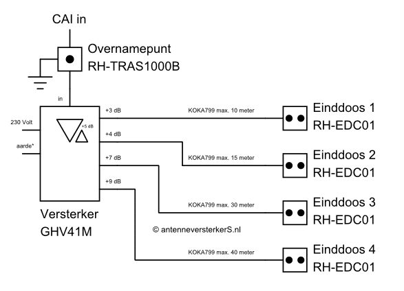

Misschien is het toch wel handig om eerst even uit te leggen hoe de bekabeling is aangelegd, dus van waar naar waar naartoe?

Je zal met professionele meetapparatuur moeten meten hoe het signaal beïnvloed wordt door deze kabel lengte i.c.m. de versterker.
voor de grap kun je ook eens 40 meter koka direct van het cai afnamepunt aan de Uno hangen, en kijken wat de signaal kwaliteit dan is.
Overigens die einddozen (in of op de muur) zijn meestal zelf al een paar dB verlies, vooral als ze ook een doorkopeling hebben met radio.
Hier heeft een 1 op 1 lengte van 50 meter koka (weliswaar naar schotel) geen bedenkelijk lage waarden opgeleverd... met een dergelijke merk kabel zou dat ook niet bij DVB-c mogen gebeuren.
tis wat Ceesv reeds schrijft; meten is weten.
