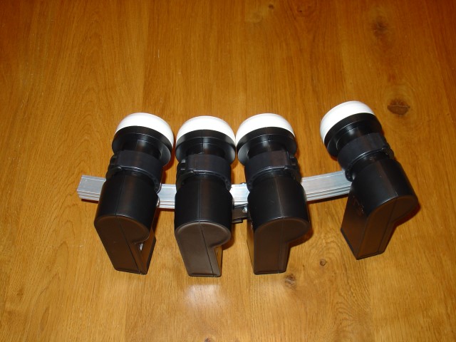

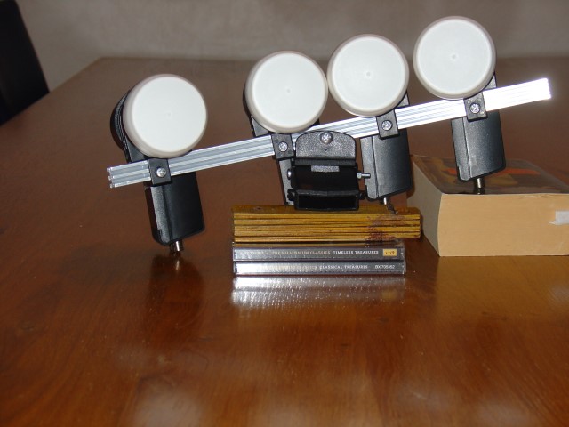

Rivellino Geplaatst: 3 januari 2014 Auteur Geplaatst: 3 januari 2014 Mijn Triax 88 schotel is nog steeds niet aangekomen (besteld op 9 december). Ik ben niet erg tevreden over mijn Duitse internetshop. Maar de overige spullen heb ik wel. Ik heb binnen aan de eettafel de multirail opgetuigd met de 4 Ultra Black LNB´s. De afstanden heb ik ingesteld zoals Sprietje heeft aangegeven: Tussen de Astra 19,2 en Hotbird is 87mm Tussen de Astra 19,2 en Astra 23,5 is 58mm, dus tegen elkaar. Tussen de Astra 23,5 en Astra 28,2 is 61mm, dus 3mm van elkaar. Gemeten aan de voorzijde van de lnb van pukkeltje tot pukkeltje. De hoogteverschil tussen de LNB´s van Astra 28,2 en Hotbird is 46 mm (de dikte van het boek). De skew stel ik wel af als de rail op de schotel zit. Ik heb nog een vraag over de bevestiging van de LNB´ op de rail: hoever moet ik de schroeven aandraaien: tot aan de kern van de multirail of er doorheen?. Odido Box glasvezel
Sprietje Geplaatst: 3 januari 2014 Geplaatst: 3 januari 2014 Tot aan de kern van de multirail. Het gaat er maar om dat de lnb-houders niet meer kunnen verschuiven. Het kan geen kwaad als je in de kunststof houder die je straks in de lnb-arm schuift en extra gaatje te boren precies midden voor de onderste groef zodat de rail niet meer kan kantelen. Misschien toch het beste als de rail op de schotel gemonteerd is.

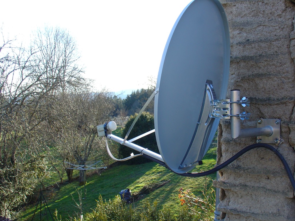

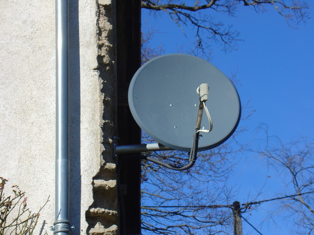

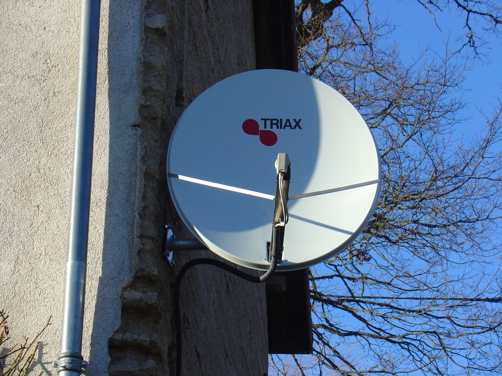

Rivellino Geplaatst: 17 februari 2014 Auteur Geplaatst: 17 februari 2014 Vanmiddag heb ik de mijn oude schotel (merkloos, 70 bij 65 cm) vervangen door een Triax 88. Ik heb voorlopig de oude LNB op de Triax geplaatst, met de bestaande 2 coax kabels. De LNB is gericht op Astra 19.2. Ik heb de muurbeugel eerst waterpas gezet, want daar mankeerde wel wat aan. Op de Triax heb ik 2 schoren gemaakt voor de LNB-arm. Met een klein beetje afstellen heb ik nu een ontvangst van 90%. Als het morgen mooi weer is, zal ik de multirail met 4 LNB´s eens gaan plaatsen, met de huidige coax-kabels aan de twee middelste LNB´s (19,2 en 23.59. Als dat goed werkt ga ik de 2 Spaun SAR 411 DiSEqC plaatsen. Odido Box glasvezel
blackeyes Geplaatst: 17 februari 2014 Geplaatst: 17 februari 2014 (aangepast) netjes gemaakt hoor hier krijg je echt geen spijt van en het afstellen van die multifeed is een koud kunstje 17 februari 2014 aangepast door blackeyes vu duo//vuduo2//mutant hd51 4k // 65 inch lg4k 2 keer gibertini 100 // t90 // triax 88

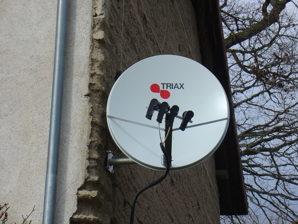

Rivellino Geplaatst: 22 februari 2014 Auteur Geplaatst: 22 februari 2014 Vanmorgen heb ik de multirail met 4 x LNB Inverto BLACK Ultra Twin geplaatst. Voorlopig heb ik alleen de middelste 2 LNB´s met coax aangesloten. 19.2E op tuner A van mijn Solo2 en 23.5E op tuner B. Vanwege de Olympische spelen heb ik niet veel tijd genomen voor het optimaal afstellen. Maar nu al heb ik de volgende ontvangst (volgens OpenWebif): Tuner A: NED1 met Tuner Signal Quality SNR_DB: 99, Tuner Signal Power AGC: 95 Tuner B: Ned 1 HD (23) met Tuner Signal Quality SNR_DB: 99, Tuner Signal Power AGC: 86. Wat is de beste vervolgstap: 1. De 2 buitenste LNB´s met coax direct aan de Solo2 hangen en testen, of 2. De 2 x DiSEqC switches 4/1. (Spaun SAR 411) aansluiten. Maar nu eerst nog even naar de Olympische spelen kijken in HD formaat. Odido Box glasvezel
blackeyes Geplaatst: 22 februari 2014 Geplaatst: 22 februari 2014 als je het hebt gedaan volgens de gegevens van sprietje dan ken je alles direct op de switchen aansluiten en moet je perfect signaal hebben overigens mooie opstelling zo en met die 2 schoren erop is het helemaal super gemaakt door je vu duo//vuduo2//mutant hd51 4k // 65 inch lg4k 2 keer gibertini 100 // t90 // triax 88
