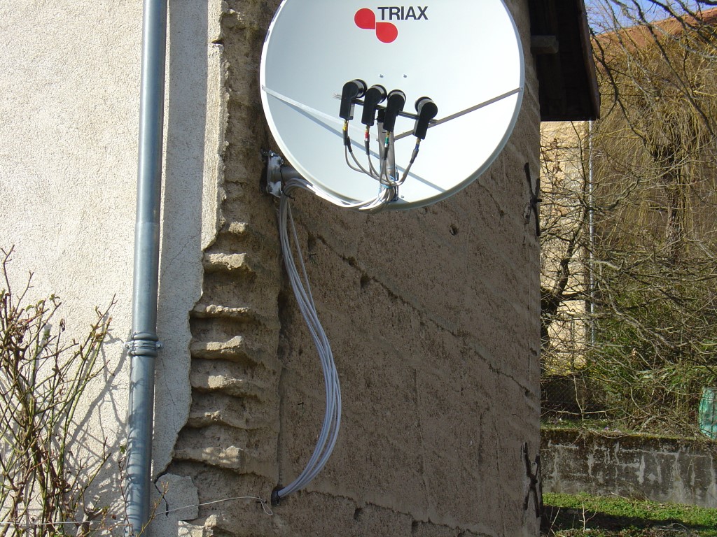

Ik heb de indruk dat de rail net iets te schuin staat. Als de regenpijp mooi verticaal gemonteerd is, meet ik dat de rail 14,3 graden schuin staat. Ik had voor je uitgerekend 12,92 graden. Mijn indruk is dus dat die 1,4 graad te schuin staat. Dat merk je absoluut niet voor de Astra 19,2 en 23,5 maar het zou net een beetje verschil uit kunnen maken voor de Hotbird omdat die het verste uit het midden staat. Probeer maar even uit als je de Hotbird-lnb iets omhoog drukt dat je beter signaal hebt.

Ik vertrouw blindelings op jouw berekeningen, en die probeer ik zo goed mogelijk te volgen.Maar het valt niet mee om de rail exact op de door jou genoemde schuinte te zetten. Ik had zelf ook de indruk dat de rail een beetje te schuin staat. Ik zal een kleine correctie aanbrengen. Ik vind het trouwens verbazingwekkend hoe je de actuele schuinte van 14,3 graden hebt vastgesteld. Het lijkt wel of je bij mij op het dak van de garage bent geweest :D .

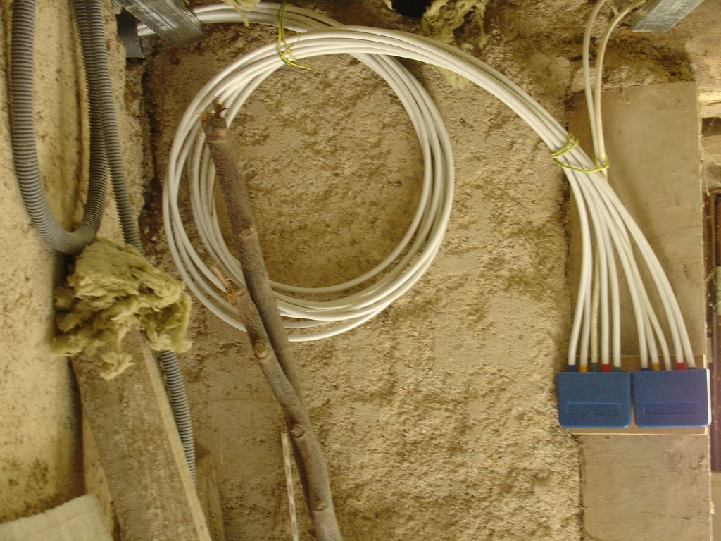

Een andere vraag (aan allen) betreft de plaatsing van de DiSEqC switches. Ik wil deze switches (Spaun SAR 411 WSG) binnenshuis in de schuur plaatsen. Omdat in dat geval de coax-kabels van bovenaf komen, lijkt het mij handig om de switches ondersteboven te plaatsen. Heeft het ondersteboven plaatsen enige invloed op de werking van de switches?

Je mag een diseqc-switch gerust ondersteboven plaatsen als je maar zeker weet dat er geen water in kan komen. Het zou misschien een risico kunnen zijn als er water via de coax komt maar tegen de tijd dat er al zoveel water in een coaxkabel is gelopen dat het er binnen uit komt, dan heb je al lang geen beeld meer.

Ik heb de multirail iets minder schuin gezet. Volgens mij staat hij nu conform de specificaties van Sprietje (Hotbird 46 mm lager dan Astra 28.2).
De 2 disq-switches heb ik in de schuur gemonteerd. Hierbij heb ik de volgende volgorde aangehouden:
Astra 19,2 op 1
Astra 23,5 op 2
Astra 28,2 op 3
Hotbird 13 op 4.

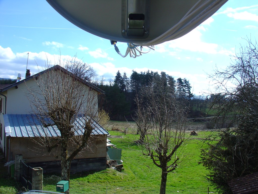

M.b.v. de signaalzoeker uit de VTI-feed (6.0.5) heb ik de satellieten afgesteld. Dat ging goed voor de Astra-satellieten. Maar wat ik ook probeerde met de multirail en de betreffende LNB, de Hotbird 13.0 gaf geen signaal. Ik begon mijn lijsterbes-boom al als obstakel te zien (zie foto met uitzicht van de schotel). Maar volgens de site Dishpointer lijkt dat geen probleem.

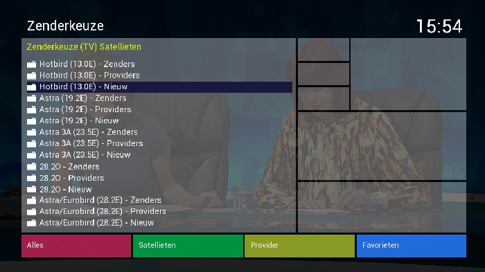

Toen ik uiteindelijk met de afstandsbediening op zenderkeuze koos voor satellieten (met de groene knop), werd ook de Hotbird getoond (zie screenshot). En de Hotbird zenders geven beeld, zonder deat ik de LNB verder afgesteld heb..

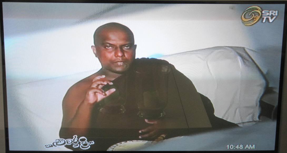

En op de Hotbird is zender SRI-TV het moeilijkste te ontvangen vanwege DVB-S2 8PSK FEC 3/4 SR 27500.
