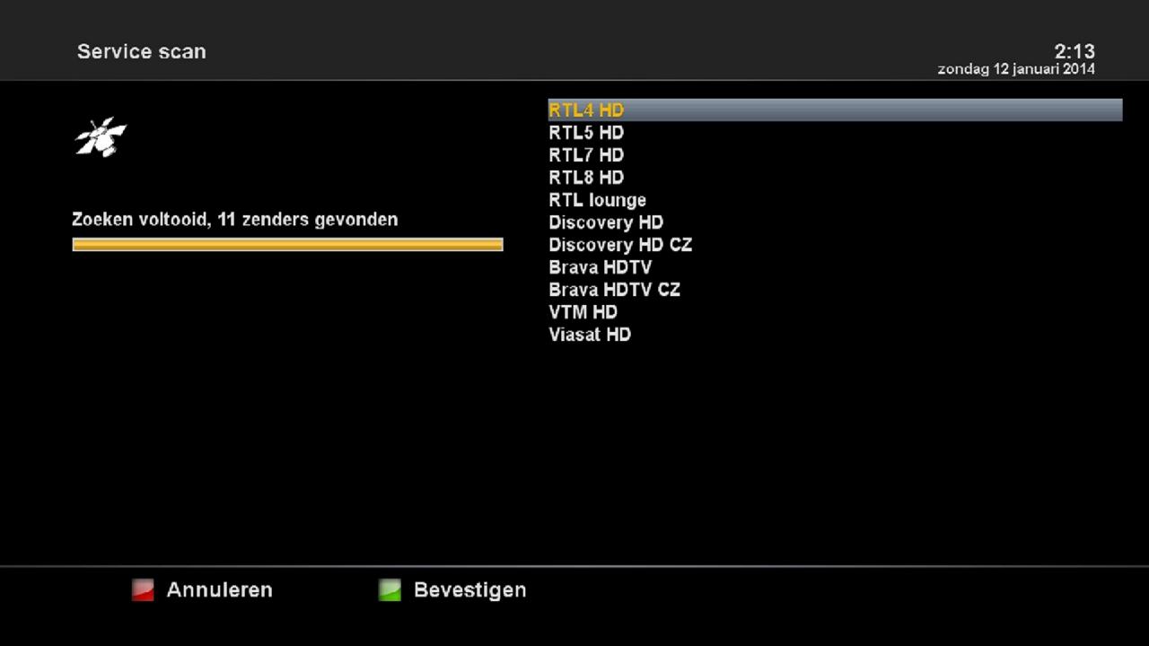

Alex1970: Brava HDTV zendt op 11856V wel met twee verschillende SID's uit, t.w. 7025 resp. 7026 (de laatste met de zendernaam Brava HD CZ).
Op 12207V zit er maar één met SID 732.
Alleen die op 11856V met SID 7025 werkt bij mij.
Misschien even de juiste frequentie (SID) programmeren?

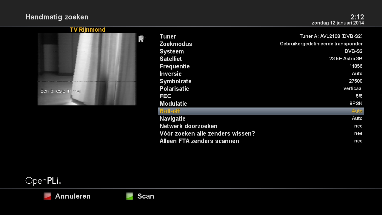

> ik heb manueel de zender gezocht met de volgende invoer:
11856 v 5/6 27500 dvd 2 Astra 23,5
wat U met SID bedoelt begrijp ik niet: ik vind deze optie niet terug op het instelscherm

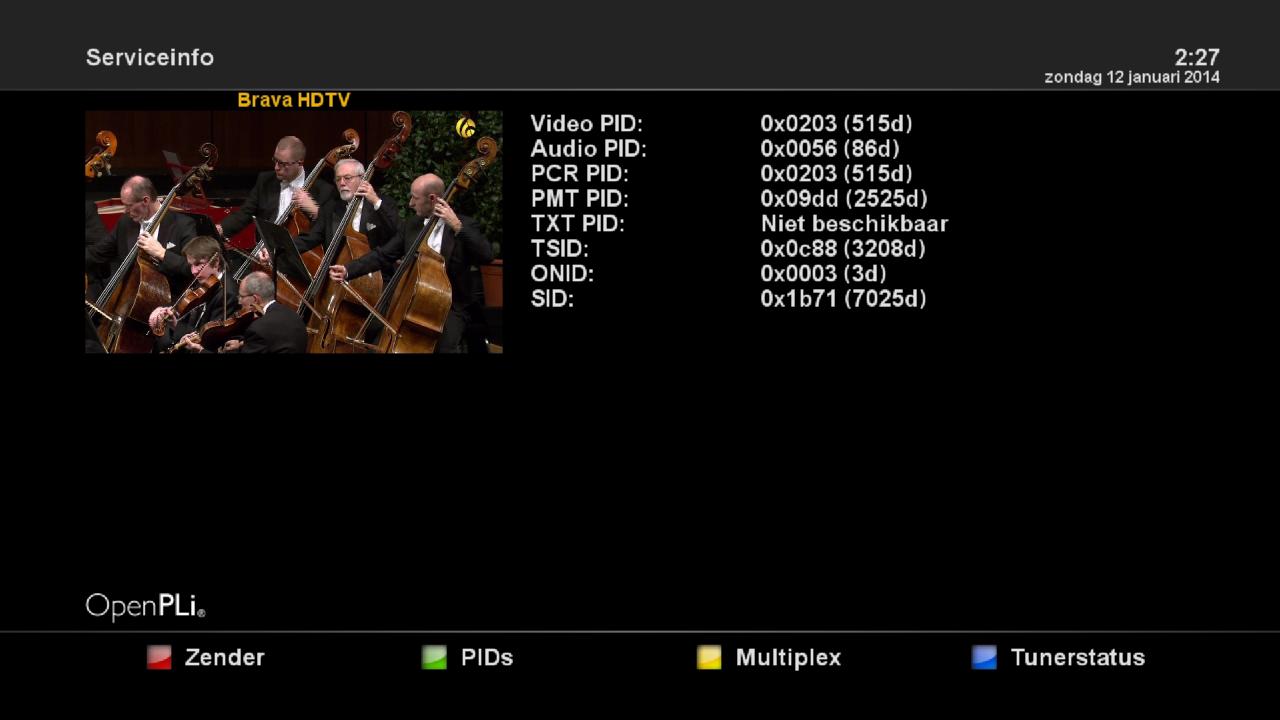

De SID kan je ook niet instellen op een ET9000.
Effe technische ingewikkelde praat:
De SID is een code die meegezonden wordt in de stream op een transponder om een specifiek kanaal te identificeren.
Soms wordt hetzelfde video- en ev. ook audio signaal voor meerdere SIDs gebruikt, voor bijv. meerdere landen. In dit geval voor Nederland/België resp. Tsjechië.
Aan die SID zit dan bijv. een andere audio-kanaal, teletekst, EPG, codering e.d. gekoppeld met hetzelfde video-signaal. Kortom, efficiënt gebruik van hetzelfde signaal voor meerdere talen/landen.
Je smartcard is zo ingesteld dat hij bepaalde SIDs wel en de rest dus niet kan coderen. Het lijkt me logisch dat je in dit geval de Nederlandse SID wel kan/mag coderen en de Tsjechische niet.
Maar als je de transponder scant met de volgende parameters:
Dan vind je de volgende zenders:
Als je afstemt op Brava HDTV (dus zonder de toevoeging CZ) en gaat dan naar Menu>Informatie>Zender>PIDs(groen) dan zie je onderaan de SID:
Bij Brava HDTV CZ zal je zien dat alle parameters hetzelfde zijn, behalve de SID.
