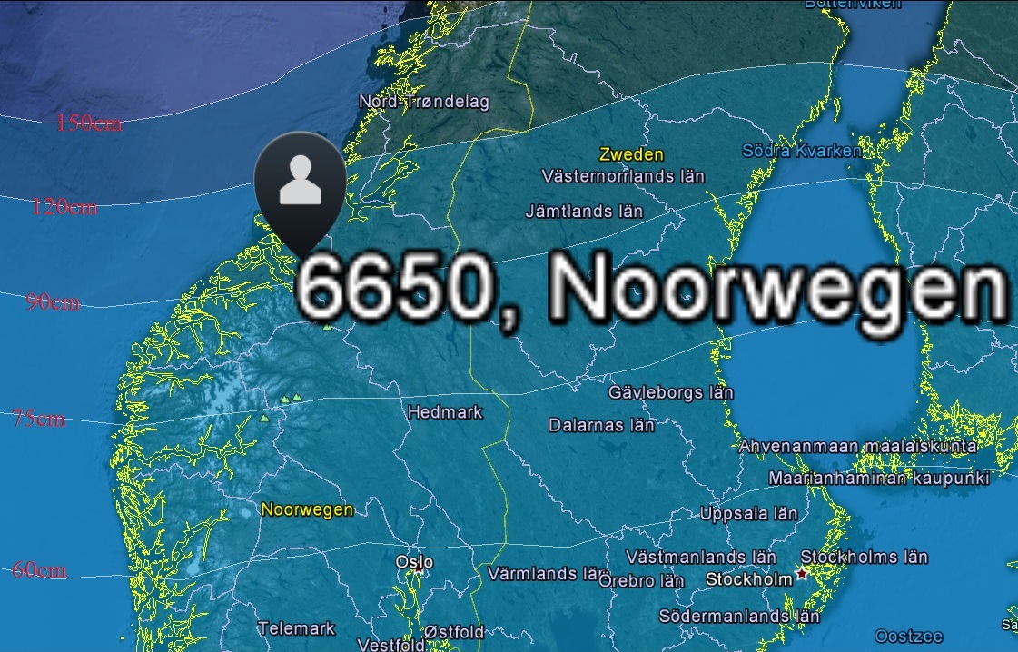

Hier de gedetailleerde kaart voor de footprint van de Astra 3B.
Voor Surnadal 6650, Noorwegen, heb je een schotel nodig van 100cm breed, bijv. een Triax 110.

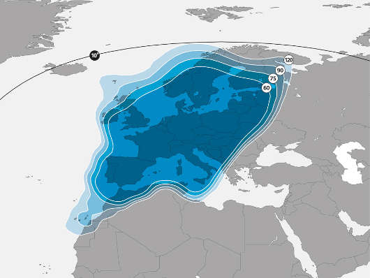

Transponder12515H zit nu op de Astra 1N en deze satelliet heeft een footprint die in Finland helemaal geen dekking heeft, zie:
https://sat.ses.com/webservice/images/16966053

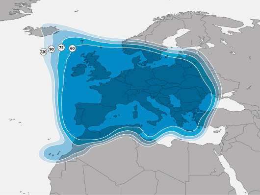

Tot gisteren zaten de Nederlandse zenders waaronder ook BVN op de Astra 1L en die had een hele goede dekking in het noorden, zie
https://sat.ses.com/webservice/images/7407051
Blijkbaar heeft CanalDigitaal zonder enige mededeling de Nederlandse zenders naar een andere satelliet met een andere footprint overgehuisd.

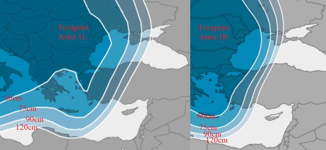

Ik heb hier de twee footprints voor Turkije naast elkaar gezet. De Oude Astra 1L naast de nieuwe Astra 1N. Je ziet dat het weinig verschil uit maakt. Het is de vraag of dat verschil in de praktijk wordt gemerkt door onze Turkse kijkers.
Wel interessant is wat de TVV kijkers met een 60cm schotel en een duo/triple lnb voor verschilmerken.
Gezien de intensiteitswijziging van de footprint constateer ik namelijk een sterker signaal op 12.722 H.

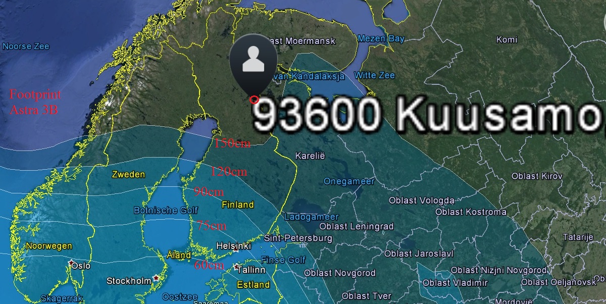

mijn locatie is Kuusamo,Fin hemels breed iets hoger dus dan Surnadal, Noorwegen. Ik heb de 2,30 mtr schotel dus dat gaat wel luikken met 23,5 volgende week maar ook met deze grote schotel lukt het niet om astra 1N kanalen te krijgen. Mogelijk zal BVN gaan vertellen dat je de schotel maar op Hotbird moet zetten want daar is ook BVN geloof ik, maar goed afwachten ze zelf actie gaan ondernemen en deze (niet vooraf bekend gemaakte) sat verhuizing ongedaan gaan maken.
dm600pvr, dm7025+ maar komen te koop, ik ga over op HD vu+solo2 of gigablue quad+ . Het is Gigablue HD 800 UE plus geworden!
Nou throw, die schotel van 230cm mag je toch wel hebben denk ik want je zit nog een flink stuk buiten het gebied van een 150cm-schotel, zie de bijlage.
