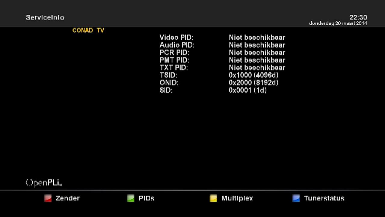

Onlangs kwam ik op de zender 'Conad TV' op 11W, 11546H, DVB-S, SR:1600, FEC:2/3
Nadat die ingescand is ontbreken de Video-, Audio, PCR- en PMTPID's.

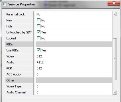

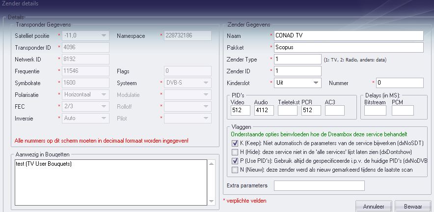

Het moet mogelijk zijn deze toe te voegen en/of aan te passen m.b.v. Dreamset of dreamboxEDIT.
Dezelfde vraag geldt voor de zendernaam en/of de naam van de provider.

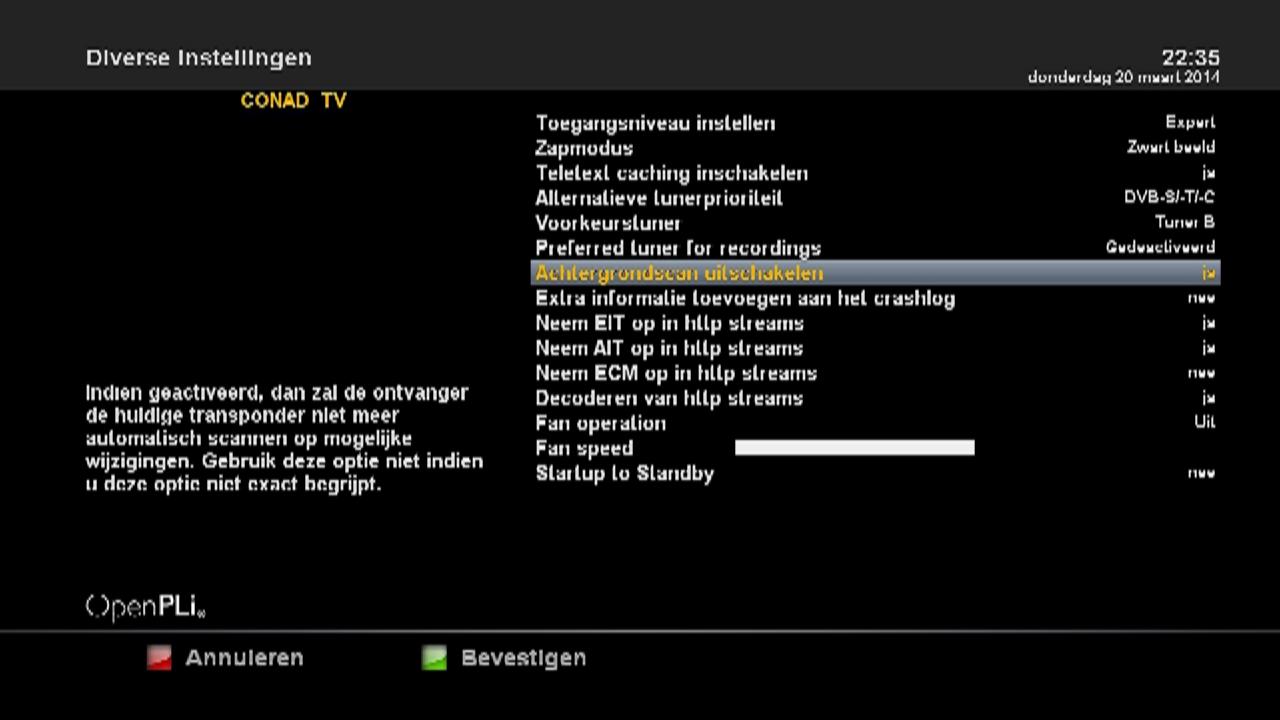

Ik heb dit met zowel Dreamset als met dreamboxEDIT geprobeerd, bij beide staan de opties K 'Keep' (dxNoSDT) en P 'Use PID's' (dxNoDVB) aan, in de instellingen van PLi staat Achtergrondscan uitschakelen op 'ja'.

En toch staan er geen PID's in de instellingen van de zender na terugschrijven, ook niet als ik de zender opgenomen heb in een bouquet.
Ook na een herstart van Enigma.
Overigens, hoe voer je de PMTPID in? (Als dat nodig is dan).
