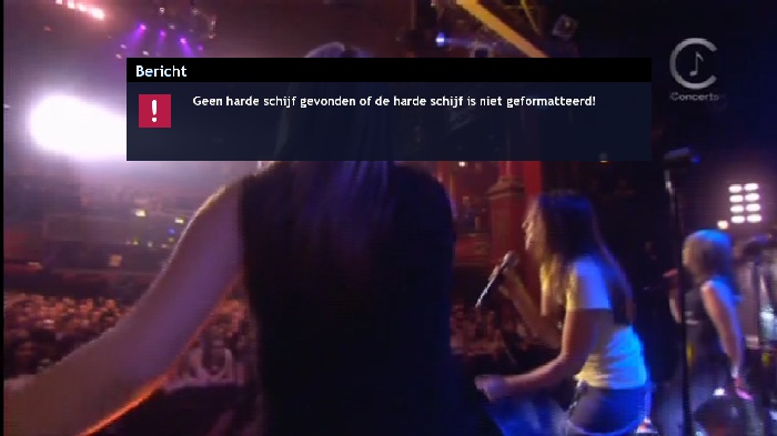

Sinds gisteren krijg ik de mededeling:
Normaal moet er dan een "menu" komen wat ik heb ingesteld op: show record menu.
Ik heb niets veranderd, noch software update gedaan, komt zomaar "out of the blue"

Kreeg hier hetzelfde probleem als wat in post 1 staat, maar opname`s waren kort, enkele minuten, want de schijf zou bijna vol zijn, terwijl er niks op stond en ook de mededeling, zie ** in post 1, in het plaatje.

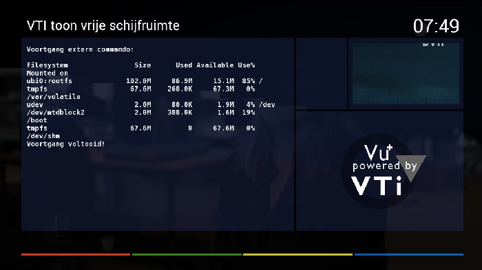

Bij blauwe toets>VTi system info>toon schijfruimte krijg ik het volgende:
Met die 15.1M....85%, kan ik ook geen updates doen en heb zeallemaal overgeslagen.

"Met die 15.1M....85%, kan ik ook geen updates doen en heb ze allemaal overgeslagen".
Laatste is nu ook weer terug normaal.
