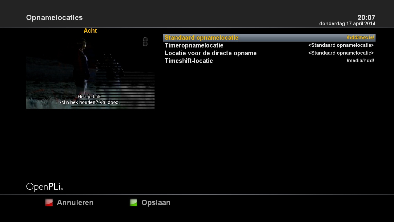

dirocca Geplaatst: 17 april 2014 Geplaatst: 17 april 2014 als je kijkt in; menu-instellingen-systeem opname locaties dan zie normaal gezien dit; je ziet bij " standaard opnamelocatie" staan; /hdd/movie/ dat wil zeggen dat er op de hdd een directory movie/ moet staan, anders werkt het niet. normaal gezien word de movie/ directory automatisch aangemaakt mmar ik heb al gemerkt dat dat in sommige gevallen niet gebeurd. indien dit niet het geval is kan je hem zelf aanmaken. grtz Philip vuduo 500 GB HDD openpli4 - vuduo2 1TB HDD 2xdualS2 tuner openpli4 - XP1000 pli4 Samsung plasma 60inch-AVR Denon-Bose accoustimas 7.1 logitech harmony ultimate TVV - dual lnb 19.2 & 23.5 - OSCAM
Cacofant Geplaatst: 17 april 2014 Geplaatst: 17 april 2014 Dat staat bij mij ook zo ingesteld.. Ik kan de hdd formatteren een zie hem ook gewoon in plugin device manager. De movie dir is er ook gewoon. Mount point is ook gewoon aangemaakt. Gekke is zoals gezegd dat het wel gewerkt heeft...
