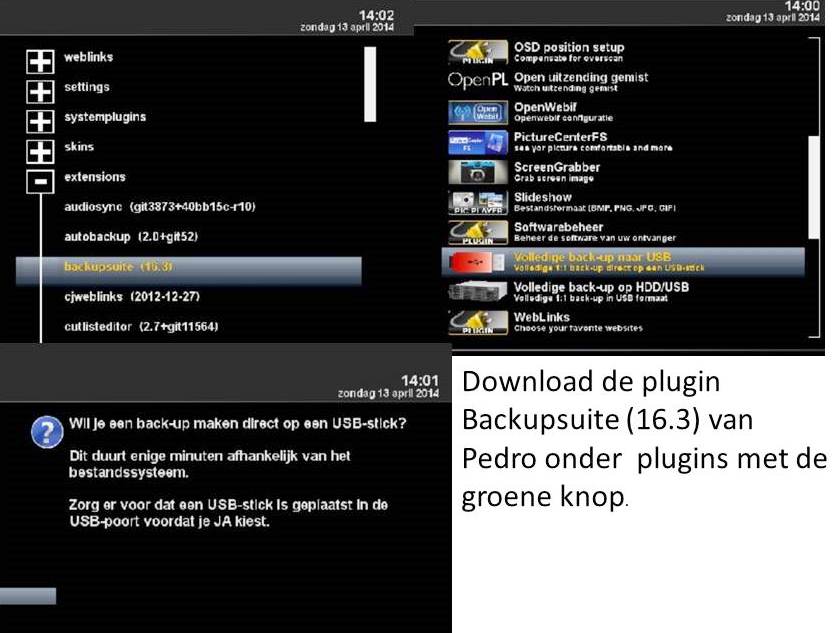

Full backup kun je maken met backupsuite van Pedro Newbie.
Daarmee zet je volledige image op een usb stick, als je dan vastloopt met openpli4 kun je met een druk op de knop zo weer terug naar je huidige image+instellingen.
BackupSuite is bij mij niet te zien 'onder de groene knop'. Ik neem aan dat we het dan hebben over Menu -> Applicaties -> Groene knop -> Extensions?
Zit ik wel goed te kijken? Ik zie op het screenshot van Gratje65 allemaal Extensions die er bij mij niet in staan. Kan dat te maken hebben met het feit dat ik nog nooit updates heb geladen?

Het zou zo maar kunnen dat de feed voor Openpli 3.0 niet meer bijgehouden of zelfs niet meer online is.
Je kunt proberen de backupsuite handmatig installeren.
Kopieer de backupsuite (enigma2-plugin-extensions-backupsuite_16.4_mips32el.ipk) naar een USB-stick en plaats deze in de receiver. Na een aantal seconden krijg je de melding: 1. Installeer plugins, druk dan op OK, vervolgens druk je nogmaals op OK zodat er een groen vinkje gezet wordt bij de IPK, daarna druk je op de groene knop: Installeer.
