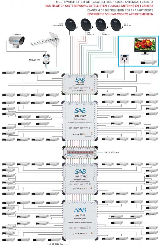

Alex1970 Geplaatst: 19 mei 2014 Geplaatst: 19 mei 2014 Het blijft akelig stil vanuit topicstarter, hopelijk ziet hij door de bomen het bos nog?Heb bij SAB een opzet gezien voor 2 satellieten en max. 112 deelnemers inclusief versterking en één voor 4 satellieten en max. 96 deelnemers.Ik zou wel overwegen voor 4 satellieten te gaan voor uitbreidingsmogelijkheden en/of extra (internationaal) FTA zenders (bijv. Hotbird 13E en/of Astra 19.2E) toe te voegen aangezien FTA qua Zweedse zenders nogal zwaar tegenvalt (één TV en twee radiozenders geloof ik). De FM/DAB/DVB-T antenne kan er ook nog op en ook een camera (bij de voordeur?): Die DVB-T toevoegen zou ik wel overwegen, zo kunnen hebben de bewoners nog de keus of ze een satreceiver aanschaffen of alleen de TV aansluiten waar in de nieuwe flatscreens meestal al een DVB-T tuner zit.In Zweden zijn maar liefst 7 DVB-T(2) muxen actief, deels vrij te ontvangen. (In zweden neemt men DVB-T wel serieus). Ook de VHF wordt gebruikt. Met één antennemast voor DVB-T+FM+DAB heeft iedereen ook direct daar een perfecte ontvangst van. E.e.a. is natuurlijk afhankelijk van de exacte locatie maar die had je (nog) niet vermeldt. Blijft alle coaxkabels aanleggen (sternetwerk!) inderdaad een Hell of a job maar ik neem aan dat hij zich dat ook van te voren wel kon realiseren. Gebruik maken van een bestaand coaxnetwerk kan alleen als dat volledig vervangen mag worden, als dat stervormig aangelegd is, dus geen doorlussen van bijv. woonkamer naar slaapkamer en als de coaxkabels geschikt zijn voor 900 MHz - 2150 MHz. Maar als jij of je maat dit project afgerond hebben heb je wel een prachtige installatie. (Kan ik meehelpen? ) Dreambox DM920: 2x Triple tuner (2x DVB-S2X multistream + DVB-C/T2) OpenPLi 9 Xtrend ET10000: 1x DVB-S2, 2x DVB-C/T2, IPTV OpenPLi 9 VU+ Duo / Dreambox DM800 / TBS 5925 Channel Master 180cm offset: 39.0°E-37.6°W, Channel Master 120cm offset: 23.5°E-8°W SAB 97 schotel 45.1°E-60°E, 80cm vast: 28.2°E/23.5°E/19.2°E/13°E | DVB-T/DAB: VHFIII/UHF combi-antenne op zolder.
