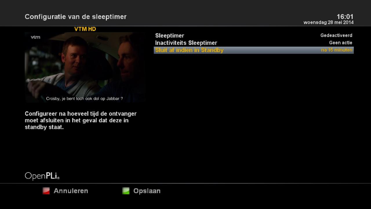

@JoeC
dit is standaard pli4, geen extra plugin nodig
menu-standby/herstart-sleeptimerpost-66958-0-51857700-1401285908_thumb.jpg
ter info; er wordt rekening gehouden met;- lopende streams
                                                                 -lopende opnames
                                                                 -geplande opnames die binnen de 10min aanvangen.
                                                                 -box komt naar standby om opname te maken
grtz Philip

@JoeC
                                                                 -lopende opnames
grtz Philip
Ahh, da's een instelling die ik nog niet gevonden had....  Autoshutdown gedisabled en dit ingeschakeld.  Kan het nu alleen niet testen ivm een langlopende opname.  Wordt dan waarschijnlijk vannacht...
Bedankt!
gewoon in stanby zetten en de box alles zelf laten regelen. ;)
grtz Philip
In alle tot nog toe geteste situaties werkt dit,  dank je Philip.
