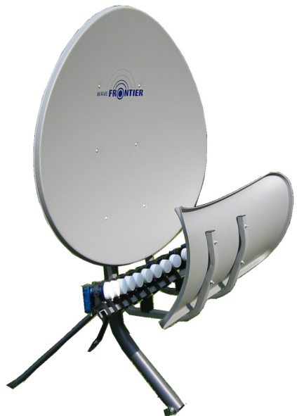

Ja vooral als het van die Wavefrontier T90 schotels zijn. Dan loop ik nog liever een blokje om.
Hola Sprietje,
Wat is een Wavefrontierschotel T90 ? ( Zo'n ding waar jij een blokje voor omloopt.)
Groet, Lutine.
Hier een foto.
Die mag in Zwitserland zeker niet aan de muur.

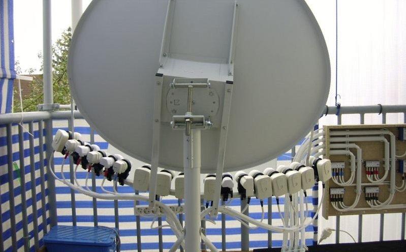

En een open stopcontact tegen het hekwerk gemonteerd.
Op het eerste gezicht ziet het er professioneel uit .... maar hier zet ik wel wat vraagtekens bij.

Gerard en Johan vallen over een verlengsnoer wat aan het hek hangt.
Tja, als je zoveel lnb's goed wilt afstellen, dan is je accupack in je meetapparatuur al lang leeg. Even een 230V-voeding er bij lijkt me dan wel handig want diseqc-switches hebben geen externe voeding nodig zoals een multiswitch.
Hola Sprietje,
Als Gerard en Johan over je verlengsnoer vallen....Waarom laat je ze dan op je balkon lopen ?
