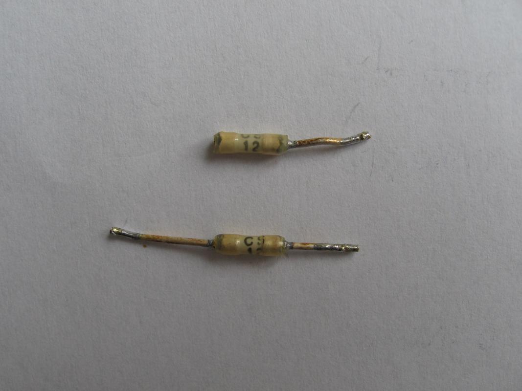

Deze zekeringen komen uit een accu laadapparaat van de landmacht nl. de PP3600.
Op de printplaat worden ze aangegeven met  F1 en F2. Er staat CS12 op. Weet iemand wat voor waarde deze zekeringen hebben?
Ik kan het niet goed zien maar dit lijken mij weerstanden kun je de kleuren nog herkennen ?

Het lijken inderdaad op 0,25 Watt weerstanden, maar hebben geen kleurringen. Alleen CS12 staat erop. 0 Ohm, gemeten met 2 cijfers achter de komma.
Ik heb precies zulke zekeringen hier liggen. 1 Amp, 2 Amp.
Werden gebruikt in Amerikaanse beeldmixers van Grass Valley. 70er, 80er en 90er jaren tijd.
Is CS niet C5?
Current 5 Amp bij 12 Volt.

Misschien een Thermal fuse.
