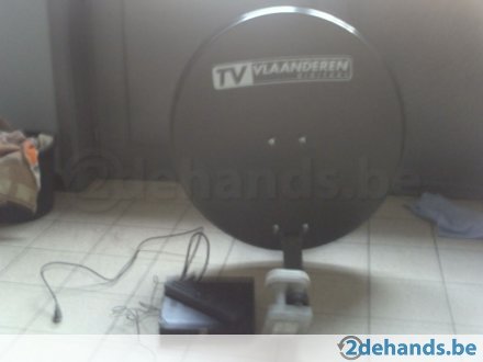

het is een duo lnb. aangesloten met 2 coax kabels zoals het moet :-).
zo ziet die eruit. een gewone schotel van 64 doorsnede dacht ik en dan de duo lnb met 4 aansluitingen. waarvan 2 in gebruik voor de decoder...
deze foto heb ik van internet gehaald maar zo ziet die eruit.
