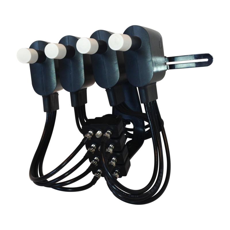

Begrijp ik het goed dat op de Triax 88 een rail (Triax Multiblock) gemonteerd is waarop 4 losse Single LNB's gemonteerd zijn?
Nee, het is zo één blok, staat in de webshop van TVV.

Ok, dus als ik het goed begrijp gebruik jij de Multifeedtenne met 4 LNB's welk elk 4 aansluitingen heeft, aldus de informatie op de site.
Je kunt deze dan gebruiken voor b.v. 2 ontvangers met elk 2 tuners of 4 ontvangers met elk één tuner.
Dit constaterende is het natuurlijk echt zonde om geen 2e coaxkabel tussen de schotel en de ontvanger te plaatsen zodat je naar één kanaal kunt kijken en tegelijkertijd een of meerdere andere kanalen kunt opnemen.

Ik meen begrepen te hebben dat je een multi-rail van TVV/CD hebt:
Ik heb zoiets:
http://www.sat4all.com/forums/uploads/monthly_12_2013/post-60869-0-73220400-1386417358.jpg
Is die bekabelbaar volgens die link die Tonskidutch heeft aangegeven?
