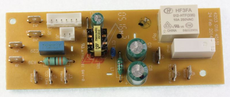

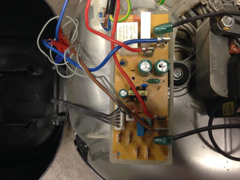

voor deze airfyer is een modificatie (een andere print)
 kost ong 30 euro
philips bestel nr:420303612301
Ik heb gelezen dat tot aan productie week 47/2015 zowel de voedingsprint als de displayprint uitgewisseld moeten worden. Iemand enig idee wat daar de reden van is? Mijn airfryer had net als op de nieuwe print zichtbaar is 33Ohms weerstanden. Ik heb de onderdelen besteld incl. Viper16.

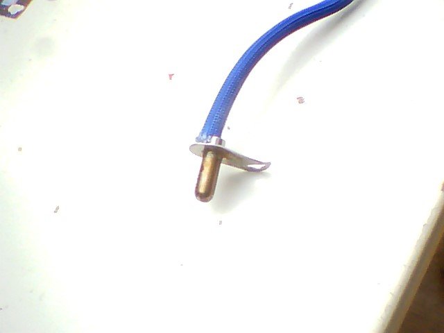

Ik ben op zoek naar het type / bestel nummer van de temperatuur sensor voor de airfryer HD9240/90A
Deze staat dan weer niet in de service manual.
Heeft iemand raad?

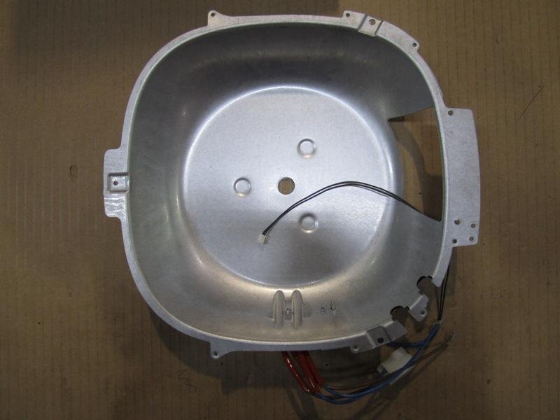

Wat een K***### werk om hem er uit te krijgen.
had een slooper liggen.
op de ntc staat niets.
op de grijzen aansluit draden staat wel iets.
E148000  AWM style 3266  26awg   125c  300v  H
maar blijkt een type aanduiding voor deze kabel.
meet niets door,mischien overleden.

125c 300v zegt toch al meer dan genoeg
 125 graden Celcius en 300  Volt
Een smartphone is een hulpmiddel, geen levensstijl
Kijk rond IN de wereld in plaats van voorover gebogen NAAR de wereld.
Tja dag ik ook eerst.
tot dat ik het in google typte.
krijg ik een kabel specificatie?
125c lijkt mij ook te laag,app gaat tot >200c
als hij de temp moet doorgeven?,aan print cq display.
Het Airfryer NTC Mysterie
De aanduiding op de kabel klopt inderdaad!
De draad kan 300 volt aan en kan tegen een temperatuur van 125 graden celcius.
Maar wat is nu de waarde van de NTC?
