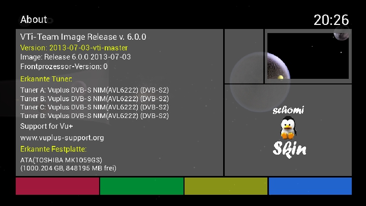

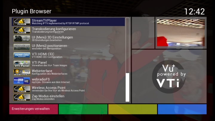

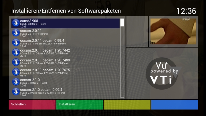

Wat we meestal nodig hebben is een soft cam, dit doe je in VTi door middel van blauwe toets, na elke klik even lezen wat de volgende stap is en dan kiezen voor bijv. CCCam 2.3.0.
Heb je dat gedaan, een keer groene toets om de soft cam aan te zetten.
Alles bij elkaar, binnen een minuut gepiept.

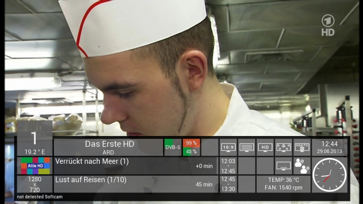

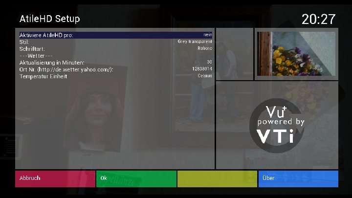

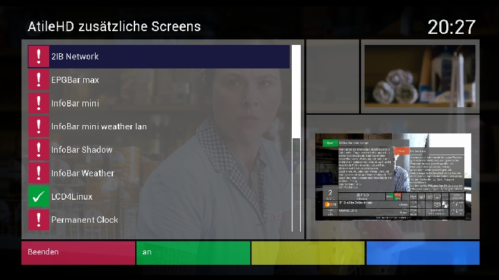

Leuk van VTi is dat je begint met de skin Atile, die is op vele manieren aan te passen.
Dus, zonder skin te verwisselen kan je de infobalk helemaal naar eigen smaak instellen.
Zelf het lokale weer kan er in.
Verder zijn er natuurlijk nog -tig andere skins.

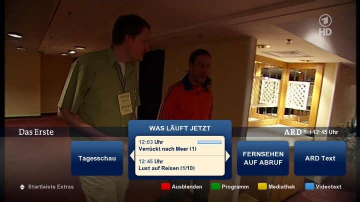

Het 4e plaatje is HbbTV, kan je gelijk na het flashen al gebruiken, je hebt er geen plugin voor nodig.
Je opent het met de rode knop in het rijtje van gekleurde toetsen.
NIET schrikken, de foto's geven alles in het Duits weer. Maar niet als je menu in het Nederlands is gezet, gelijk na  de flash.
