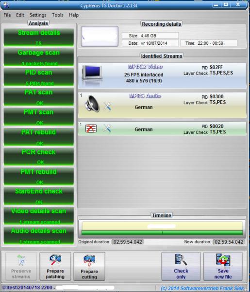

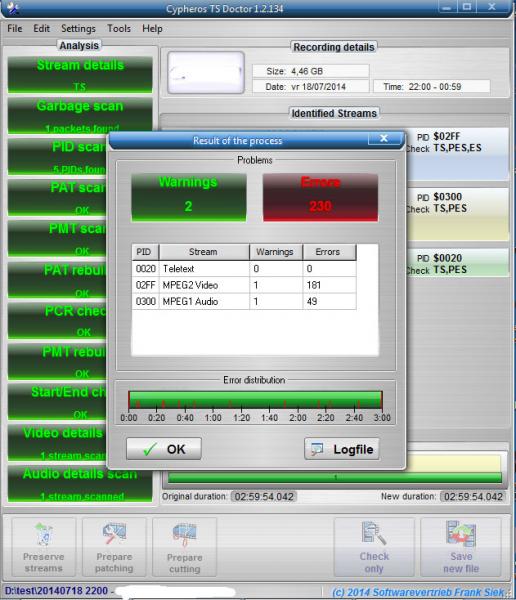

Ik heb gisteren na 8 opname's te hebben doorlopen met ts doctor 2 gevonden zonder fouten,en deze geschreven naar een dvd met divxtotdvd en de eerste opname bekeken gisteren en die was goed.Vanavond komen er nog 2 aan de beurt en eens zien.Ik heb vannacht 4 uur opgenomen,en zal eens zien hoe die was.Het was een gecodeerd programma,die gedecodeerd moest worden met oscam.Ben dus benieuwd.
Zoals gezegd,heb ik dus de opname van 4 uur rechtstreeks gecontroleerd op mijn vu,en geen fouten.Na het plaatsen op mijn harddisk,blijft deze goed.Vannacht zal ik die eens omzetten naar een dvd.

Ik heb mijn android tv stick xbmc geupgrade naar 13.0. de ts bestanden spelen goed af,als ts doctor melding geeft,dat ze goed zijn.
Ook mijn dvd's die gemaakt zijn met convertxtodvd 5.0 nadat ts doctor zegt dat ze goed zijn spelen goed af.
Hiermee lijd ik af,dat als er zich problemen voortdoen,deze aan corrupte ts bestanden liggen.
