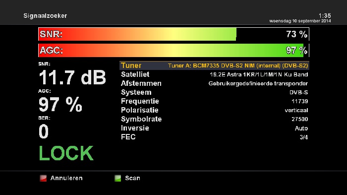

Of is er iets mis met mijn signaal,zie bijlage.
Als ik een HD kanaal opneem met OpenPli 4.0 dan kan ik die ook prima terugkijken met mijn ontvanger. Op de VU+ zal dat niet anders zijn.
Weet niet hoe groot je schotel is, maar 73% voor Astra 1 in Begië is erg laag. Hier in Nederland met een 88cm wok gewoon 97% en AGC 13%
Nu is iedere tuner weer anders en ook de image bepaalt hoe het weergegeven wordt. AGC staat voor automatic gain control en geeft aan de versterking die nodig is om correct signaal te houden. Qua definitie zou AGC 0% dus ideaal zijn. In andere woorden: maximaal signaal dus geen versterking nodig. Bij jou staat hij op 97%. Zou de schotel beter af (laten) stellen
Duidelijk word het dat je installatie brakke is, ,ik zou in u plaats helemaal opnieuw beginnen vanaf de bron en alles eens 100 procent brengen.
Wedden dat je dan je lol niet meer op kan.
