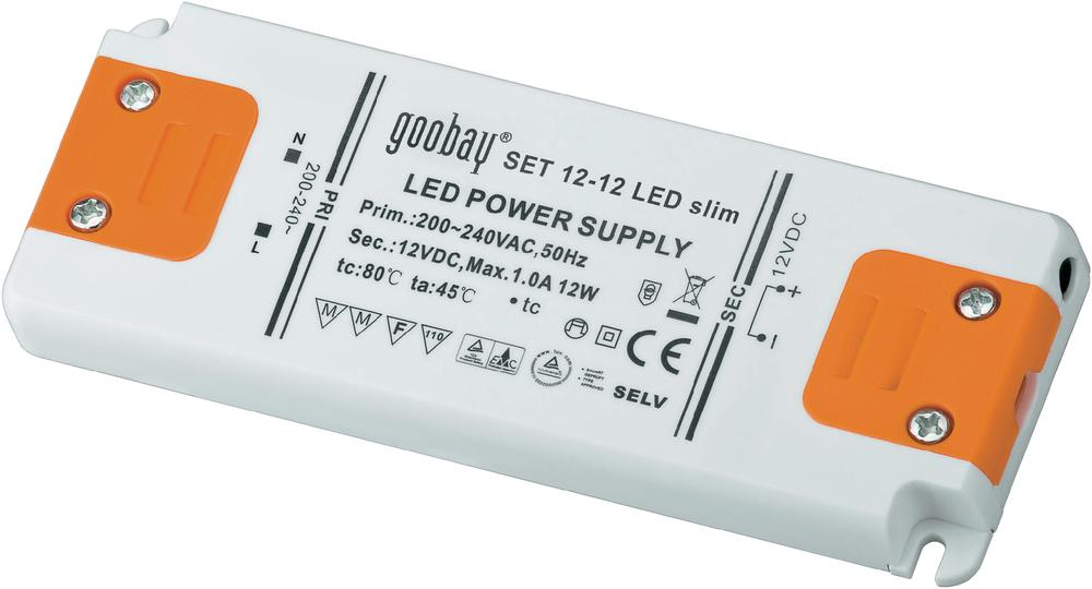

Je heb tegenwoordig van die kleine power surply's voor 12 volt mits je voeding binnen zit (anders in kastje bouwen)
google maar eens op "DC 12V 12 Volt 2A 24W LED Power Supply Driver Strip light Switching indoor"
bovenstaande voeding bedoel ik.Je kan ze ook bestellen in Hong kong via E*ay UK.Dan heb je voor 10 euro een 5 ampere.Is dan meer dan voldoende.
