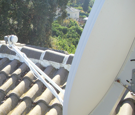

Hallo Sprietje,
Dankjewel voor je antwoord. Nee, deze schotel is het niet. Er zit 1 arm aan de onderkant waar de LNB op zit.
Ik heb een foto waarop je het een beetje kan zien. Morgen kan ik een beter foto maken met de hele schotel er op van de voorkant.

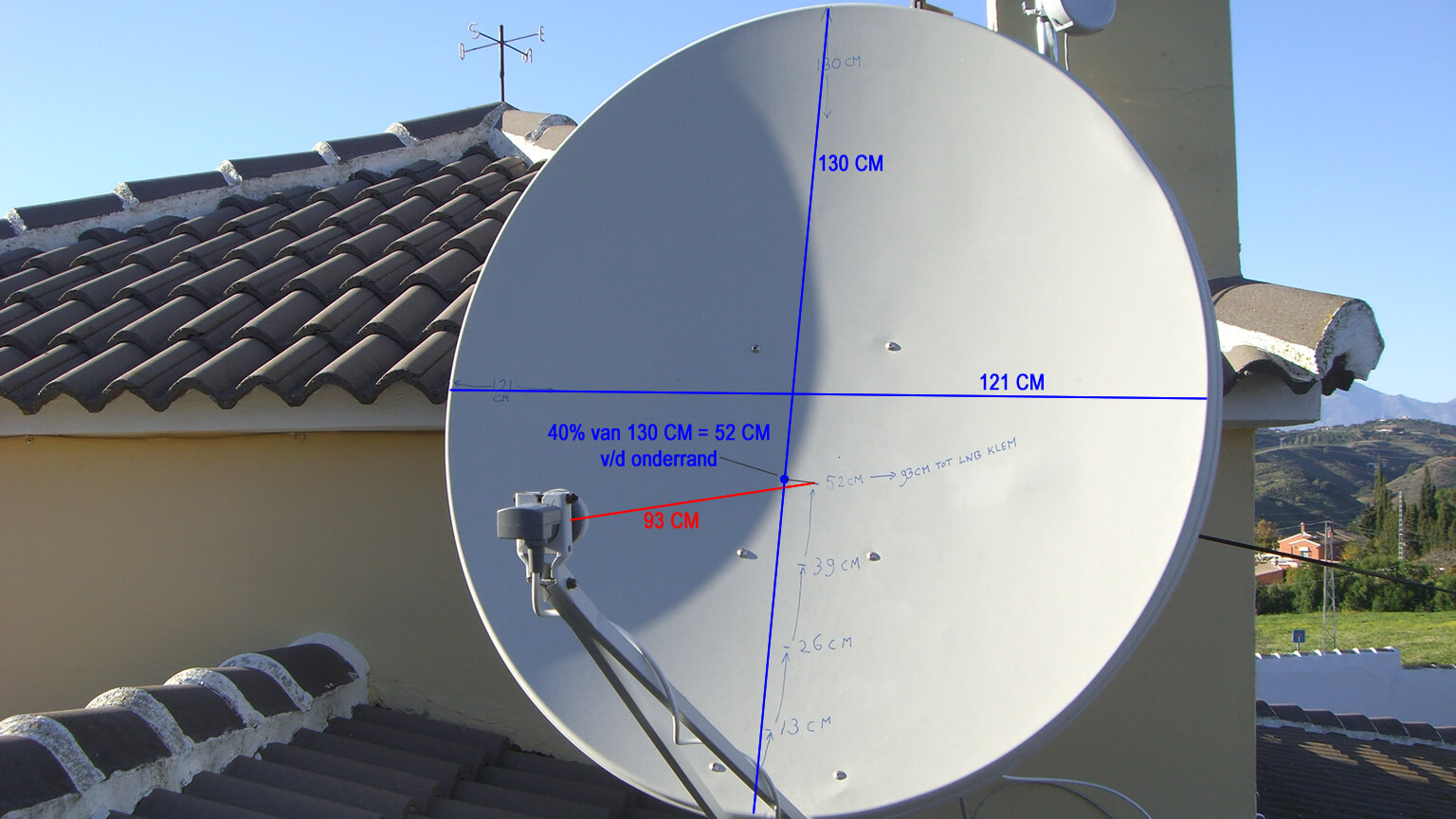

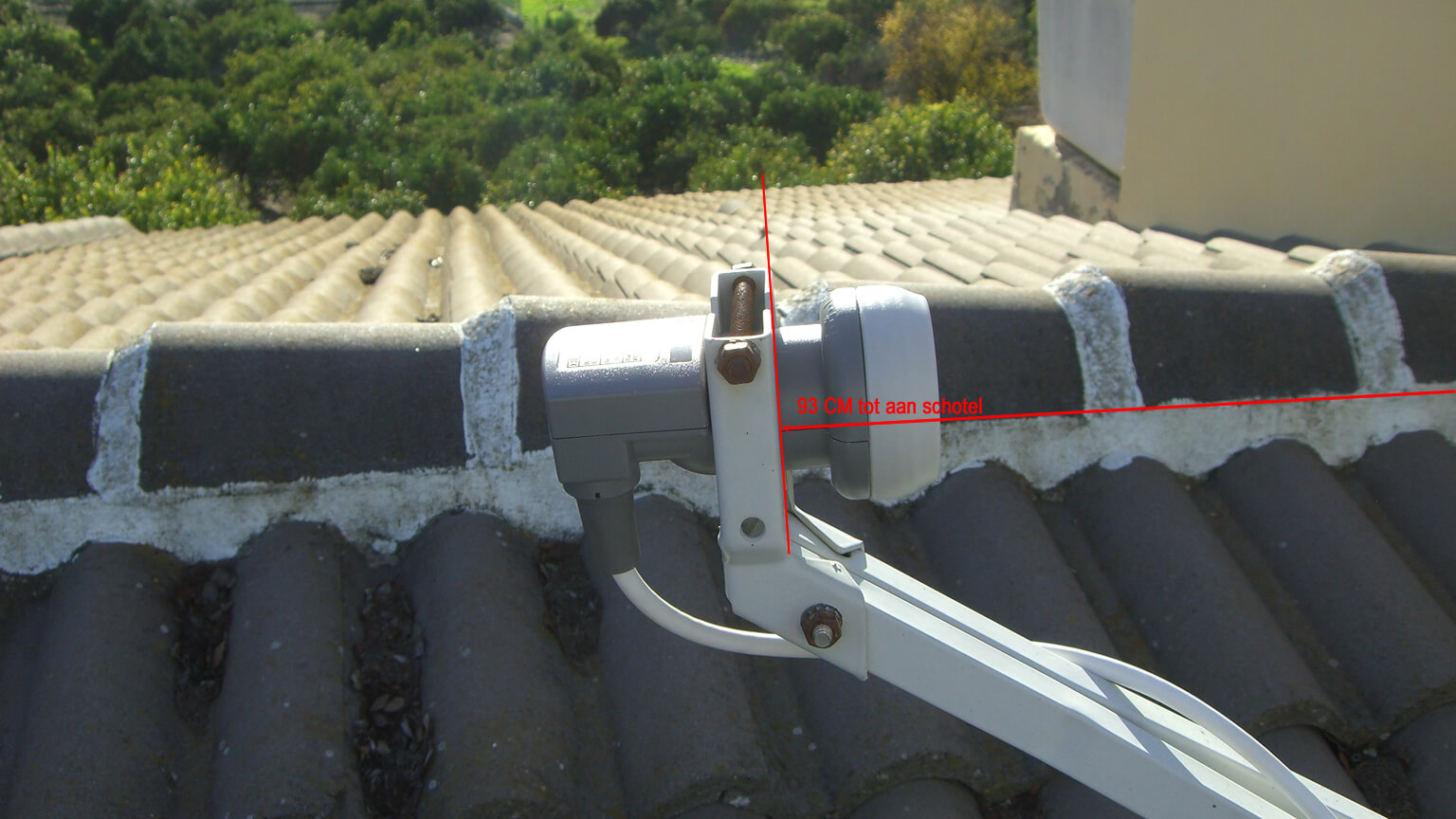

Beste Sprietje,
Ik heb foto's gemaakt en de exacte afstand gemeten. De schotel is 121 cm breed en 130 cm hoog, gemeten van rand tot rand. Er staat verder geen merk op maar dat maakt volgens mij niet zo veel uit.
40% van 130 cm= 52 cm. Dit heb ik afgetekend op de schotel. Vanaf dat punt gemeten naar de voorrand v/d LBN klem (maat X) is precies 93,0 cm.
Zie bijgaande twee foto's.

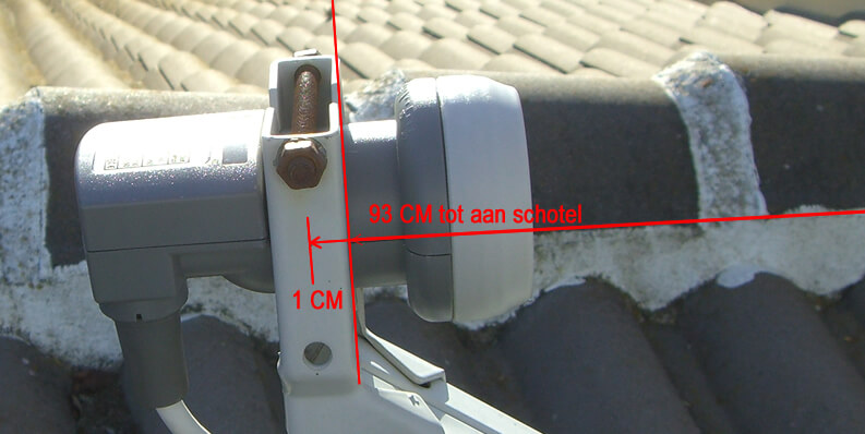

Oh, ik keek nog even in je voorbeeld, Sprietje. Ik zag dat je de afstand X wilt weten tot het hart van de LNB klem.
De klem zelf is 20 millimeter breed. Er komt dus precies 1 centimeter bij zodat afstand X uiteindelijk 94 cm is. Geen idee of dat veel verschil maakt.
Zie foto.

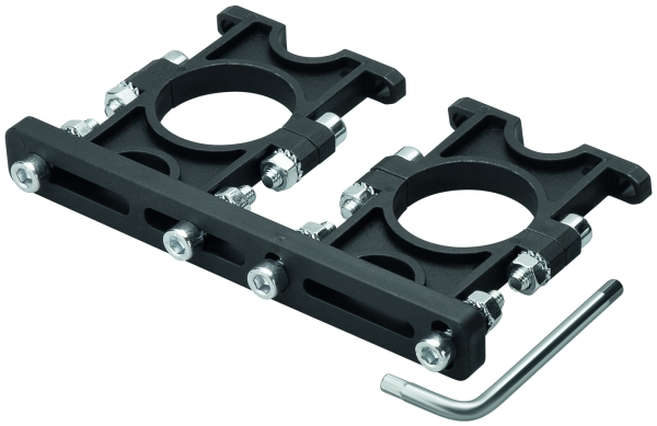

Monteer de Wentronic-2-fach-multifeedhalter-fur-23-40-lnb, zie de twee bijlages.
De hart op hart afstand van de lnb's moet op 77mm ingesteld worden gemeten aan de voorzijde van de lnb van kuiltje tot kuiltje.
Zet de multifeed houder 24 graden schuin, d.w.z. kop van de vrijhangende lnb van de Astra 19,2 moet 32mm lager hangen dan de kop van de Astra 23,5 in de klem.
