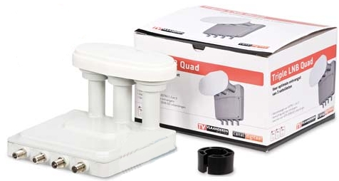

dan zou ik deze nemen 4 uitgangen
als hij op astra 1 en astra 3 zit

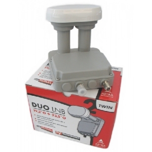

deze is voor de 2 astra's 19.2 & 23.5
