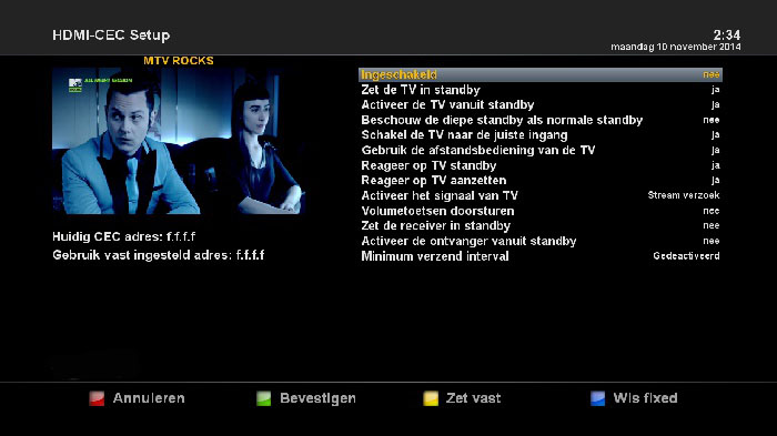

Hoera,het werkt weer op een dingetje na.
Als ik de tv op de ab van de TV uit zet gaat ook de vu+ uit  maar als ik de vu+ aanzet gaat niet de tv aan.
Liefst alles  op de ab van de vu+ bedienen.

Dat is hdmi cec en heeft niks met decoderen te maken, hier een voorbeeldfoto.
Het is hier wel pli 4.0
Iedereen alvast bedankt :)
ja soms zijn de wonderen de wereld nog niet uit
en HDMI-CEC is inderdaad een ander topic, maar niet lastig.
