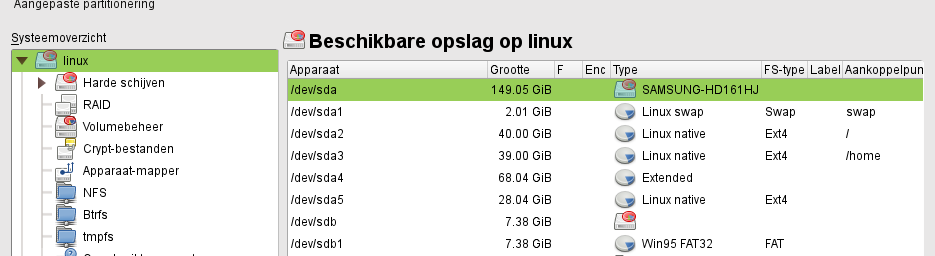

geen butterfly partities maken, die is nieuw in Opensuse 13.2 gewoon je bekende ext3 of ext4 bij de setup
6~ 8 Gb voor / { dus de root } bij mij 40 GB
10~ 20 GB voor /Home bij mij 39 GB
bewust qua verschil gekozen
de rest kan altijd nog nadien... kun je altijd nog nadien partitioneren en/of vergroten
Opensuse herkent overigens ook elke linux en windows partitie van Kubuntu en dus is data ook nog bruikbaar
maak even een plan de campagne
/ { dus de root }
/home
hij toont je alle partities die bij mij 28 GB is de Kubuntu, omdat ik wist hoeveel ik deze toegekend heb

Iknap er werkelijk geen hout van. Ik had de SSD de sda, deze
bestonduit 3 partities waaronder sda1 (Mint) sda6 (Kubuntu)
en de swap sda? (weet ik niet meer.
Ik had echt de beleving Suse op Mint=partite te zetten.
Maar alles van Kubuntu kan ik niet meer vinden.
Niet erg hoor, ik had (en houd) mijn data altijd appart.
