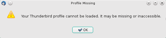

Wat is er aan de hand. Ik start Thunderbird op en deze kan niet het
profiel vinden. In de ini-file staat dit goed.
Zodra ik links op Data klik krijg ik een schermpje alwaar ik mijn password
moet opgeven, na oké kan ik wél Thunderbird opstarten.

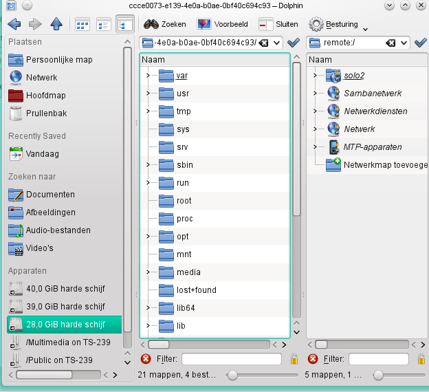

mijn Kubuntu map Home is gewoon zichtbaar en dus ook met het root paswoord aan te koppelen
zie afbeelding ma_017

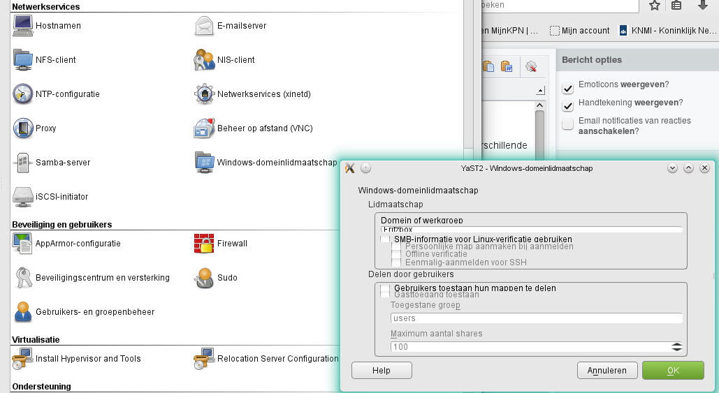

om andere PC's in je netwerk te kunnen zien geld nog steeds de windows samba workgroup afbeelding ma_018
als die workgroup gelijk is zie je ook je raspberry
(je ziet boven ook in de afbeelding mijn solo2 in dolphin door het toepassen van dezelfde workgroup)

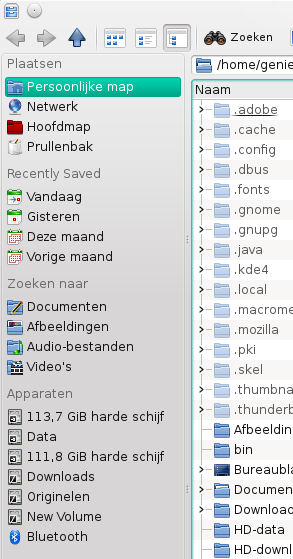

Maar goed als ik in de terminal kijk dan zie ik onder andere;
drwxr-xr-x  5 genie users    222 25 apr 17:40 Downloads
-rw-r--r--  1 genie users   1637 24 apr 15:33 .emacs
-rw-------  1 genie users     16 24 apr 15:35 .esd_auth
drwxr-xr-x  2 genie users     23 24 apr 15:35 .fonts
drwxr-xr-x 24 genie users   4096 25 apr 16:27 .gimp-2.8
drwx------  3 genie users     18 24 apr 15:55 .gnome
drwx------  3 genie users    116 24 apr 20:02 .gnupg
-rw-------  1 genie users      5 25 apr 00:30 .gnuplot_history
drwxr-xr-x  3 genie users     48 25 apr 17:22 .gstreamer-0.10
-rw-r--r--  1 genie users    360 24 apr 15:35 .gtkrc-2.0
drwxr-xr-x  2 genie users      6 25 apr 12:45 HD-data
drwxr-xr-x  2 genie users      6 25 apr 12:45 HD-downloads
drwxr-xr-x  2 genie users      6 25 apr 12:46 HD-new-volume
drwxr-xr-x  2 genie users      6 25 apr 12:45 HD-originelen
drwxr-xr-x  3 genie users     22 25 apr 17:19 ICAClient
En dat zier er naar mijn mening niet verkeerd uit.

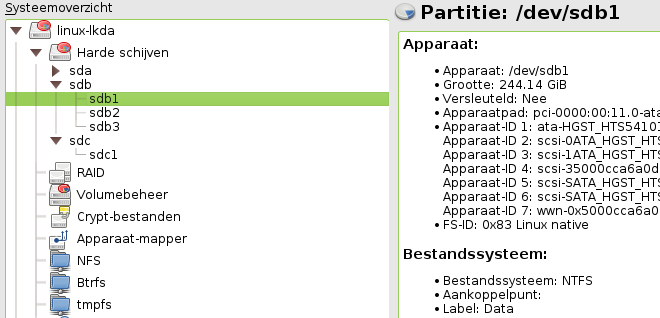

Schema
Solid state drive met daarop Suse (2 partities en een swap)
/dev/sda
Harde schijf 1 met daarop de partities Data(1), Downloads(2) en Originelen(3)
/dev/sdb1
/dev/sdb2
/dev/sdb3
Harde schijf 2 met daarop NewVolume(1)
/dev/sdc1
is dat hierboven in code wat er nog op je Kubuntu discs stond of heb je die nu zelf aangemaakt door aan de fstab te editen... zelf aangemaakt.
Dat gaat wel goed, ik heb op advies van jou deze geconfigureerd met NFS en dat gaat voortreffelijk.
Vraag:
1 Heb je manueel aangemaakte partities van vorige distributies zoals Kubuntu op je HDD staan. Nee, Kubuntu en Suse heb ik altijd op de Solid State gehad.
2 Heb je die per Yast in de partitionering gezien??? (yast moet die allemaal reeds herkent hebben op je HDD)Voor Yast zie shot.

een .Thunderbird in grijs als systeem map vervang ik als root nadat ik thunderbird via yast heb geinstalleerd
1 yast Thunderbird erop laden
2 Thunderbird eenmaal starten, niets instellen meteen afbreken
3 de .Thunderbird als systeem map met root rechten vervangen en toekennen aan de user_naamxxx
4 Thunderbird starten de hele mail is met accounts op diverse postbussen voor U gereed
