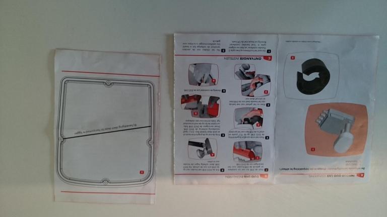

Blijkbaar komen er toch tegenstrijdige berichten van TV-Vlaanderen aangezien op de You-tube-pagina van TV-Vlaanderen filmpjes staan om deze vast te klemmen aan de astra3-klem, terwijl het materiaal met handleiding dat rechtstreeks door hen werd/wordt geleverd aangeeft de astra1-klem te gebruiken... Begrijpe wie begrijpen kan...
De 2 schotels met lnb rechtstreeks via hen laten leveren, enkel mijn ontvangers aangekocht bij een erkende distributeur (Sab Unix Solo & Sab Unix Triple).

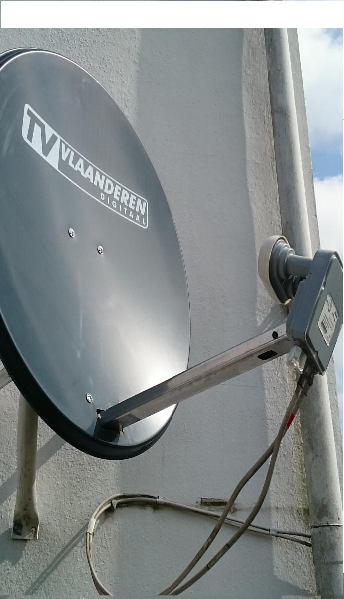

Mijn ontvangstprobleem is ondertussen grotendeels opgelost en lag zoals aangegeven aan één van mijn ontvangers en niet aan de schotel / lnb. Heb nu ontvangst van astra 1 & 3 voor de 2 schotels met de lnb's telkens netjes vastgemaakt aan de astra1-klem...
In bijlage alvast nog enkele foto's als bewijs dat ik dit niet uit mijn duim zuig...

Dat de foto's verkeerd om worden geplaatst ligt echt aan jezelf. Je upload ze nu eenmaal zo. Waarschijnlijk draait je computer ze bij het weergeven automatisch om, waardoor jij denkt dat ze goed zijn, maar stiekem toch verkeerd om zijn opgeslagen.

Spijtig dat ze dat niet weten of althans erbij zeggen bij TV-Vlaanderen: heb het voor alle zekerheid uitgeprobeerd en het is inderdaad hetzelfde of je nu de astra1-klem of astra3-klem gebruikt: de kwaliteit van het signaal blijft even goed (of slecht).
