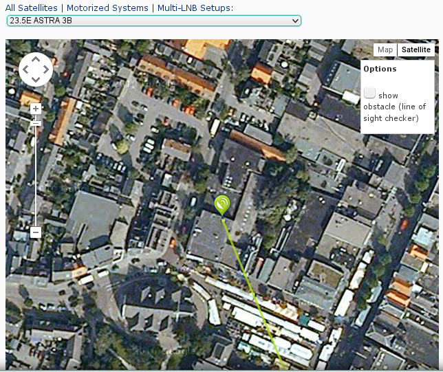

op dishpointer kun je jouw lokatie van boven zien
en dus indien je op 23,5 Oost een groene lijn vanaf je dak naar de satelliet laat lopen zie je wellicht of die groene lijn met een bekend objekt in je omgeving (snijdt / gesneden ) wordt
afbeelding veenendaal, de lijn snijdt met de nok van het dak van het huis verderop
achter je wok staande richt je dan daarop
aangepast door Tonskidutch

Wat een gave website/tool.
Ik heb mijn adres ingegeven, satelliet keuze gemaakt, maar ik krijg geen groen lijn.
Zie alleen het groene symbool v.d. schotel.
(Heb ik weer.....)
Moet ik ergens op klikken?
javascript toestaan...
tenminste dan kann ik alle info zien en bedienen
ja eh dat is iets heel anders qua probleem, gebruik eens een fatsoenlijke PC :grin:

Gelukt!
Ik zat op een dishpointer.be en die doet het niet bij mij.
Toen ik koos voor dishpionter.com.... perfekt.
Ik kan weer verder. Bedankt!!!
