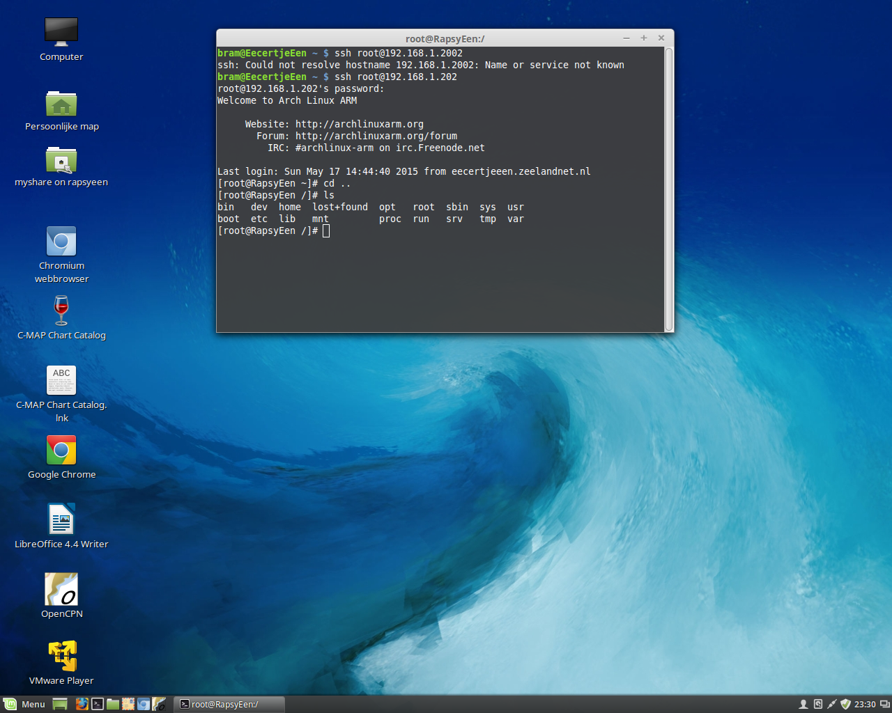

Om de zaak in te stellen gebruik ik ssh. Hiermee kom je op afstand in de terminal mode van de Raspy. Er hangt hier geen beeldscherm aan de Raspies.
Je moet wel even uitzoeken wat het toegewezen IP adres is van de Raspy. Is te zien in de router.
Toegang tot de Raspy verkrijg ik door in de externe computer met de terminal mode aan te geven:
ssh root@192.168.1.202   (dat is hier het IP adres van de Raspy) Je kunt ook nog een vraag krijgen of de toegang akkoord is.
Dan verschijnt de Raspy prompt en krijg je vervolgens de vraag voor het wachtwoord en dat is in dit geval: root.
En vandaar uit installeer ik Samba alsmede de toegang tot de USB HD ('s).
