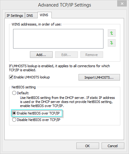

dat komt omdat de netbios over tcpip setting standaard op "gebruik de instellingen die je van je dhcp server krijgt".
Rechtsklikken op je netwerk ikoontje in de system tray, netwerkinstellingen wijzigen, tcpip4 settings, advanced, tabje wins. Daar netbios over tcpip aanzetten en dan werkt het wel.

Omdat ik W8 heb zie ik heel andere schermpjes. Maar netbios over tcpip stond enabled.
