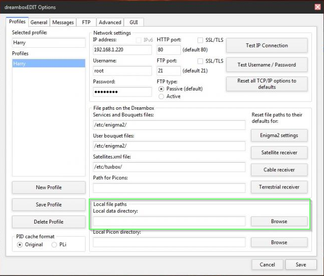

:D nu na de koffie op te hebben zie ik eigenlijk maar 1 ding in jouw instellingen van DBE anders dan bij mij:
2015-05-31 12_20_48-Problemen met Dreambox Edit - Zenderlijsten en frequenties - Sat4all - Pale Moon.png
kijk eens of het verschil maakt als je eerst een lokale folder aangeeft waar de channellist spulleboel terecht moet komen en dan gewoon connecten en kijken of je je settingslists kan downloaden?

@Pear
Werkt ook niet met verwijzing naar local file path
