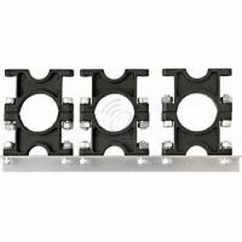

ik zit met een probleem ik heb bij een vriend een schotel gezet van 80 cm nu heb ik de
UNIVERSALMULTIFEEDHALTER 3- voor 3 ogen had graag hotbird astra 19 en astra 23,5
nu is de schotel uitgericht op astra 19 en hotbird is  is geen probleem ma
astra 23,5 vind ik nie wel 28 iemand een idee hoe da komt
Als je de Astra 28.2 wel ontvangt en Astra 23.5 niet, dan staat er waarschijnlijk voor deze satelliet positie een obstakel in de weg, er mag niks tussen satelliet en jouw schotel staan, er moet vrij zicht zijn, geen bomen, stal, garage enz
Astra 23.5 vind je links van de astra 19.2, gezien van achter de schotel.
A.u.b omschrijf je situatie toch eens wat duidelijker, het is hier geen zoekertjes rubriek, waar je per letter betaald.
Tja Mebo, het kan ook wat anders zijn maar deripper geeft zo weinig informatie dat ik hier niets mee kan. Hij geeft niet aan om welke schotel het precies gaat, ook niet welke lnb's. Ik mag aannemen dat hij een SAB Multiblock Universal Lnb Houder bedoeld?

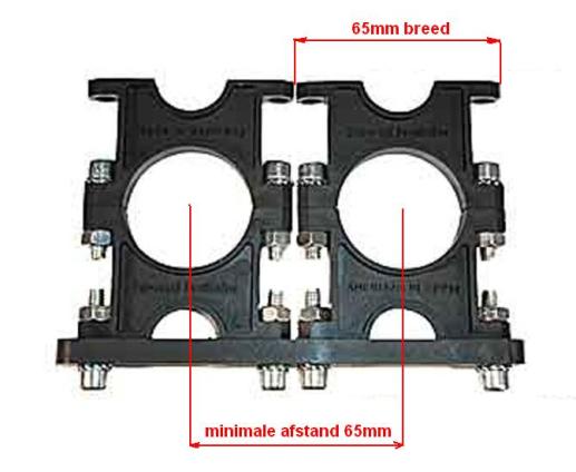

Tja, dat kan nooit werken op een schotel van 80cm. De minimale afstand van de lnb's is 65mm.
