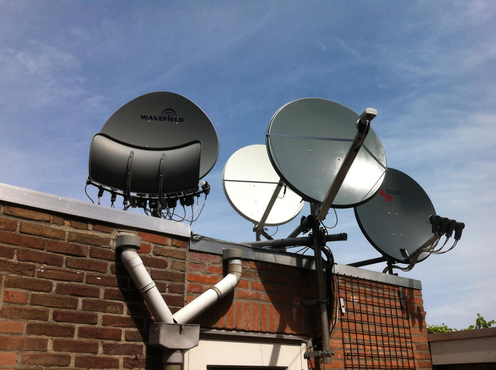

ik heb zelf een sab 97 gehad en triax 78 / 88 / 110 /(weer verpatst)
ik vond zelf de triax kwalitatief beter en wat betere staalplaat als de sab
volgens mij toch een paar mm in dikteverschil en de coating van de triax vond ik zeker beter

2 keer gibertini 100 // t90 // triax 88
Maar had die SAB ook zo'n zwieparm?
yep...en erger als de triax vond ik
kwalitatief is het voor mij een van de mindere schotels op de markt
daarom geheel overgestapt  naar de gibertini schotels
en natuurlijk de t90 de topper onder de multifeed schotels vind ik persoonlijk ;) ;) ;) ;) ;)
p.s ,... de rechtse (triax ) is van de buur
aangepast door blackeyes
vu duo//vuduo2//mutant hd51 4k // 65 inch lg4k
als je nou zou schrijven : volgens mij toch een paar tiende mm in dikteverschil
Zou ik het nog van je aannemen .
ik heb het nooit nagemeten maar ik vond zelf dat de triax beter en dikker materiaal was
en sprietje omdat ik toch veel wind daar op die plaats vang vond ik het persoonlijk toch beter voor meer stabiliteit in die gibertini's te brengen en er toch een paar schoren op te zetten
was mischien niet nodig geweest maar dat is een persoonlijke zaak

ik ken het wel bij die triax doen maar dan moet ik eerst die coating weghalen en dat vinden de buren  denkelijk niet leuk
