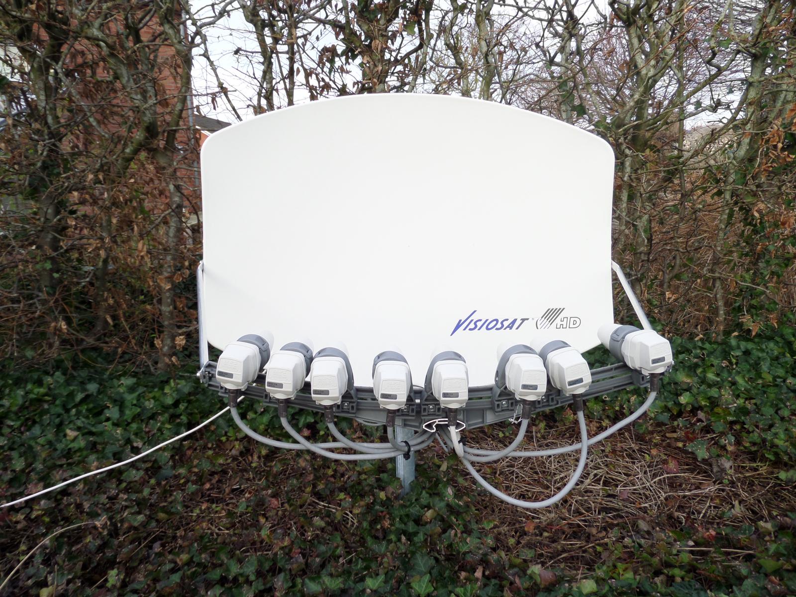

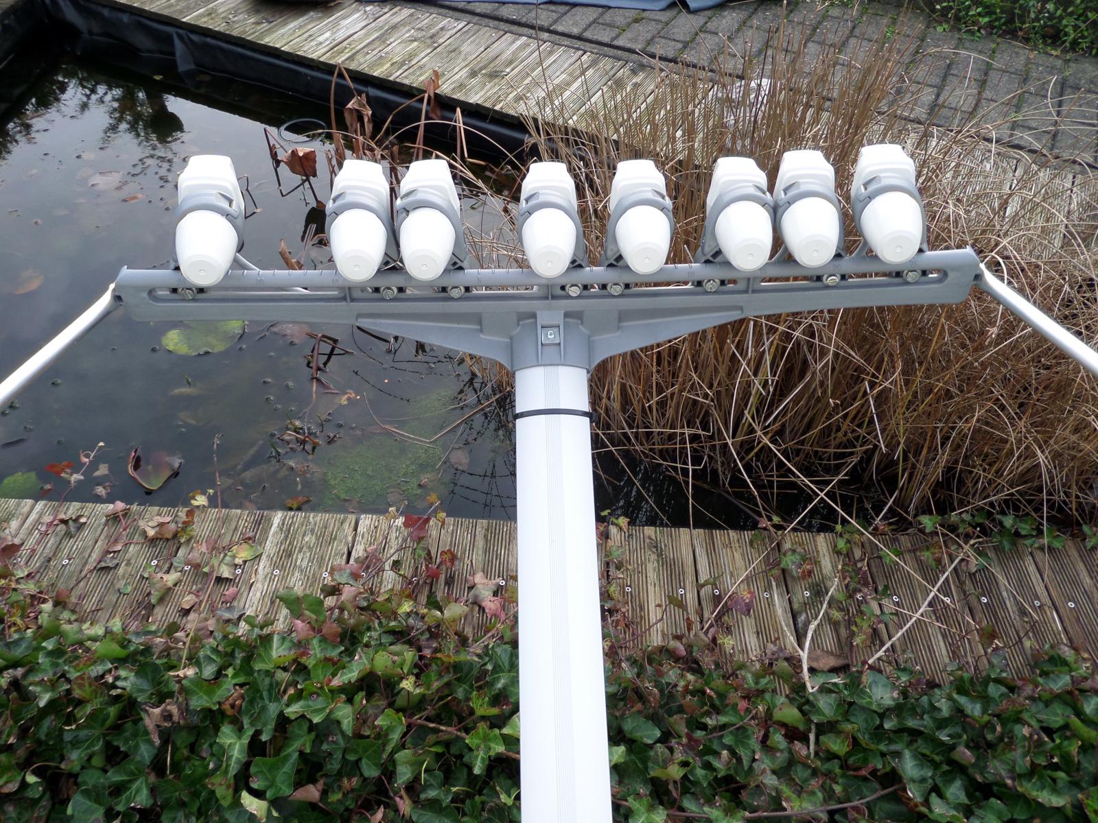

Ik heb er eentje in mijn tuin staan met acht satellieten . 28,2E,23,5E,19,2E,13,0E,7,0E,1,0W,5,0W en 15,0W
werkt prima. Als je de 15,0W erbij neemt is de helling van de schotel ook veel minder , helling is nu 3 à 4 graden i.p.v. 13 à 14 graden met de klassieke vier satellieten.
Is wel een installatie met 8 single alp's lnb's , maar voor de klassieke drie ( keuze tussen 13,0E,19,2E,23,5E of 28,2E) kan je gerust je 3 x inverto black quad's gebruiken rest met single alp's lnb's.
Het oog wilt ook wat. ;)
