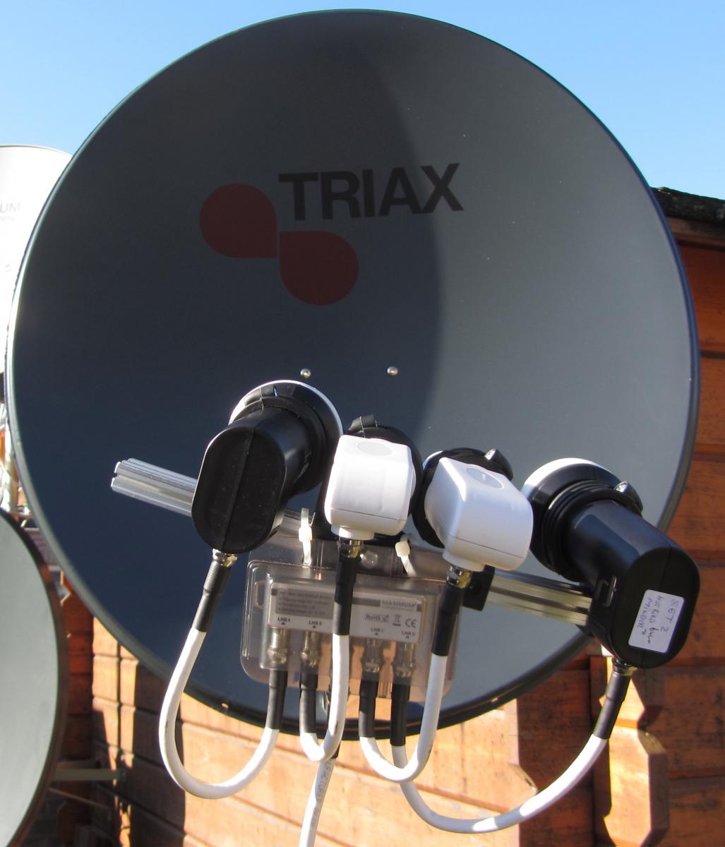

Ik zie over het algemeen dat er lange kabels tussen de diseqc switches lnb's worden gebruikt die aan de lnb-arm bevestigd worden. Het lijkt mij mooier/handiger om hiervoor wat kortere kabels te gebruiken en switches in de buurt (onder, naast) lnb's te plaatsen.
Ik ben dus op zoek naar een nette, compacte oplossing.
Heeft iemand foto's van mensen die zo'n nette oplossing hebben?
Dat is eigenlijk een goed voorbeeld van wat ik dus niet bedoel en helaas kom ik ook alleen maar zulke foto's op internet tegen.
Mijn bedoeling is om zeg maar korte kabeltjes van zeg maar +/- 10 cm te gebruiken om op die manier lnb's aan switches te koppelen.
Zelf iets bedenken kan altijd nog maar wie weet zijn er al voorbeelden van mensen die ter inspiratie kunnen dienen.
Foto van een testopstelling met TDS64 met SAB-rail. Zoiets gebruik ik ook op de camping, dan met regenbescherming op de coax aansluiting van de LNB.

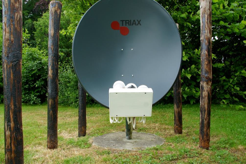

Er is toch geen enkele technische reden om de lnb voor de schotel te plaatsen.
De kabellengte tussen de LNB en diseqc switch is van geen enkel belang
Achter de schotel of onder het dak plaatsen heeft zelfs technische en practische voordelen.

Je wilt die switch kennelijk met korte dunne kabels verbinden, die meer demping geven als een langere dikkere kabel.
Verder hangt de switch aan de arm in de volle zon, dat zal de temperatuur en de ruis aardig doen toenemen.
Achter de schotel zal het aanmerkelijk koeler zijn.

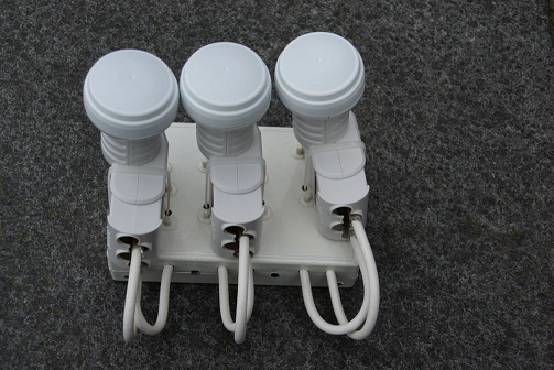

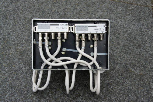

Ja Johan, die zijn erg dun maar de demping van coax wordt normaal opgegeven per 100 meter. In de Multytenne hebben we het over een stukje coax van 15cm. Dan is het verlies t.o.v. normale coax te verwaarlozen.
Klopt, de kabeltjes zijn overigens precies op lengte, er wordt geen millimeter teveel gebruikt.
Voor de buitenste lnb's zijn de kabeltjes langer dan voor de binnenste lnb's
Of ze allemaal gelijk 15 cm zijn betwijfel ik, ik heb ze echter nooit nagemeten.
Maar bij het vervangen van de switch is het wel noodzakelijk de juiste kabeltjes terug te plaatsen op de verschillende aansluitingen.
