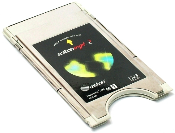

Tot gisteren werkte mijn Technisat ontvanger, met Astoncrypt 2 module perfect. Vandaag, zwart beeld en tot vervelens toe, "check your smartcard"  Niets werkt.
Het lichtje van de Astoncam werkt. Heb dan een andere ontvanger genomen, waar de diseq zijn werk niet zo goed doet de XP 1000. Als ik de kaart daar in steek : Eureka! Het werkt!  Maar deze ontvanger kan rechtstreeks met het kaartje werken, geen Aston crypt 2 nodig.
Maar heeft ook een Astoncam gleuf. En inderdaad met de aston, werkt het hier ook niet.  Nu can die Aston kapot zijn. Ik heb 2 ontvangers, één in de slaapkamer, en één in mijn salon (alle twee Technisat). Dus als we in de slaapkamer kijken, moet de cam en kaart altijd mee. Dus kan zo kapot zijn gegaan. He rare is de Aston wordt wel degelik herkend door de XP 1000, als die erin zit, èchter, wanneer de kaart erin zit gebeurtt er gewoon niets meer.
Kaart is dus niet kapot, De Aston wordt herkend, het groen lichtje brandt, wat is hier nu opeens aan de hand? Is er weer een nieuwe module nodig, of is deze kapot?  De Aston module is 21800, als je daar iets aan hebt....

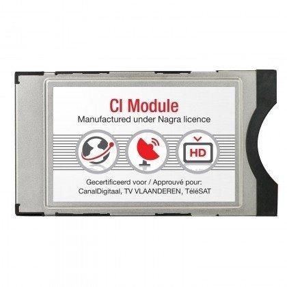

Ik zou het maar eens met de witte CI-module proberen van CanalDigitaal.
Tja,maaar dan zouden alle Aston Cams moeten uitvallen. Als dit niet het geval is, dan zou mijn cam kapot kunnen zijn. het gekke is, dat de Aston, met versie door beiden ontvangers wordt herkend, maar dat de Aston elke keer vraagt de kaart te checken, terwijl deze zonder Cam, werkt. Ik begin te denken dat de kaartlezer in de cam kapot is.....

Bepaalde cams hebben een fabrieksreset, indien deze cam deze heeft, probeer dit eens, lukt het niet,:
Probeer eens het volgende "op eigen risico".
Toen ik dat nog voorhad, wilde dit lukken, om de kaart te doen lezen:
neem een gewone kaart, die er in kan, kan een ex abbo kaart zijn of zo, en doe een beetje alcohol op de plaats waar de contactjes op de cam zitten, en haal die kaart enkele keren in en uit, terwijl je de cam in hand hebt, dus zeker spanningsloos.
Wacht enige tijd, totdat contactjes droog zijn, en probeer het dan eens.
Als echter niks helpt, en je denkt, dat deze toch zo goed als zeker eol is, kan je volgende doen, heb ik nog met succes gedaan, echter lukte het voor korte tijd (corrosie?) ik had het fijnste waterschuurpapier genomen, vochtig gemaakt, en 2 X in en uit (niet meer!).
De lichte schuurkant, naar de contacten toe.
Je kan ook uiteraard naar iemand gaan, die professioneel materiaal heeft, die de cam kan openmaken, deze herstellen, en dan weer dichtmaken, das de veiligste maar mogelijk de duurste oplossing, maar mogelijks goedkoper dan een nieuwe cam.
Ik denk dat die met de witte module wel werkt.
Er is geen garantie dat die Aston cam blijft werken, dus kan het zo maar gebeuren dat hij niet meer decodeert.
Maak eerst eens de chip op de kaart voorzichtig schoon met een gummetje.
De chip op de kaart zal ongetwijfeld sporen hebben door het in en uithalen van de kaart en dan is voorzichtig schoonmaken vaak de oplossing.
Stop je de kaart in een andere decoder dus een ander slot zijn de contacten nooit exact op dezelfde sporen en maakt de kaart meestal wel contact. Vandaar dat de kaart wel werkt in een ander slot.

Beste u zal vrees ik uw Aston module moeten upgraden naar NAGRA3 CODERING.
OF DEZE UPDATE AL BESTAAT MOET U NAVRAGEN BIJ UW SATELLIETLEVERANCIER.

Beste indieke

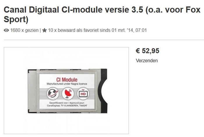

Je moet niet lopen klagen over geen ontvangst van CanalDigitaal met een CI-module die niet van CanalDigitaal is.
En dat een CI-module net zo duur is als een satellietontvanger is niet waar. Je koop de witte  CI-module al voor €52,95.

Ha ha,  jij wilt verkopen. Ik denk eerlijk dat de module gewoon kapot is. Niet van TVV is flauwekul, loopt al enkele jaren. En dan zou het gisteren hier klachten geregend hebben. Maar goed, als we het niet meer goed krijgen, en je garandeert dat eht werkt, dan kunnen we weer eens in de buidel tasten.

Eerlijk gezegd was ik wat verbaast dat je Aston Cam nog overweg kon met de seca3 codering.
Maar als jij zegt dat de Cam je zenders tot voor kort heeft geopend ga ik daar niet aan twijfelen.
Hou er wel rekening mee dat als je de Aston cam niet meer werkend krijgt en je besluit om een nieuwe witte Cam van Tv Vlaanderen te kopen er voor deze witte cam al een vervanger bekend is.
Klik hier voor informatie over de nieuwe M7 CI

Een van mijn ontvangers geeft op dit moment nog steeds beeld op seca 3 gecodeerde uitzendingen met een Aston CI module.
Alleen de nieuwste codering werkt niet met deze Aston ci.
Ik heb ook wel eens een Aston module gehad die na een paar jaren de geest gaf.
Ook het steeds insteken en verwijderen van een ci module belast de stekker verbinding, die is daar niet voor ontworpen.
Canaldigitaal ruilt door CD geleverde seca CI modulen kostenloos om wanneer je zenders met de nieuwe codering wilt ontvangen.
Ze hebben altijd duidelijk aangegeven dat je het risico loopt met alternatief aangeschafte ontvangst apparatuur ooit geen beeld meer te hebben.
