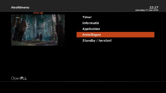

smetje limb.BE Geplaatst: 19 juli 2015 Geplaatst: 19 juli 2015 (aangepast) hoe heb je de diseqc instellingen staan kijk effe naar de afbeelding ga hier naar tuner instellingen 19 juli 2015 aangepast door smetje limb.BE Db. 900UHD 2X. 4x twin lnb 1x bosat 1.50m .Dreambox 7020hd v2 . Dreambox 800 Db 8000 1x. Db 800se Db 2X 500HD Sab unix triple 2x. Xsarius Galaxy 4K. Gigablue trio. Gigablue Quad Plus. Zgemma H7 Cabel en Sat Samsung UE65MU7070 4K Ultra HD Smart LED Samsung UE46F6650SSXXN led 1x LG 60"lb 870v

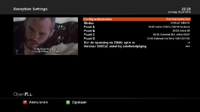

havejan Geplaatst: 19 juli 2015 Auteur Geplaatst: 19 juli 2015 Uiteraard, zonder lijst ontvangt je tuner niets. Ik weet niet of je ontvanger een setup wizzard heeft, zoals bijvoorbeeld de Vu+ ontvangers hebben. Je zal de ontvanger moeten vertellen welke satelliet positie op welke stand van de diseqc schakelaar zitten. En daarna uit de feed een zenderlijst naar keuze inladen of een fastscan uitvoeren. Tenslotte laad je een softcam naar keuze. Onderstaande fotos zijn van de tunerinstellingen. Die staan dus ingesteld. ondanks dat doet kanalen zoeken niks maar hoe instaleer ik die cam Waar vindt ik dat? http://i60.tinypic.com/2zog37s.jpg http://i57.tinypic.com/35kqyc5.jpg
havejan Geplaatst: 19 juli 2015 Auteur Geplaatst: 19 juli 2015 @smetje zie mijn post hierboven. de tuners staan op zowel 19.2 en 23,5. en toch vindt ie niks. En er zijn diverse plugins geinstaleerd dus hij kan niet naar fabrieksinstellingen terug zijn
