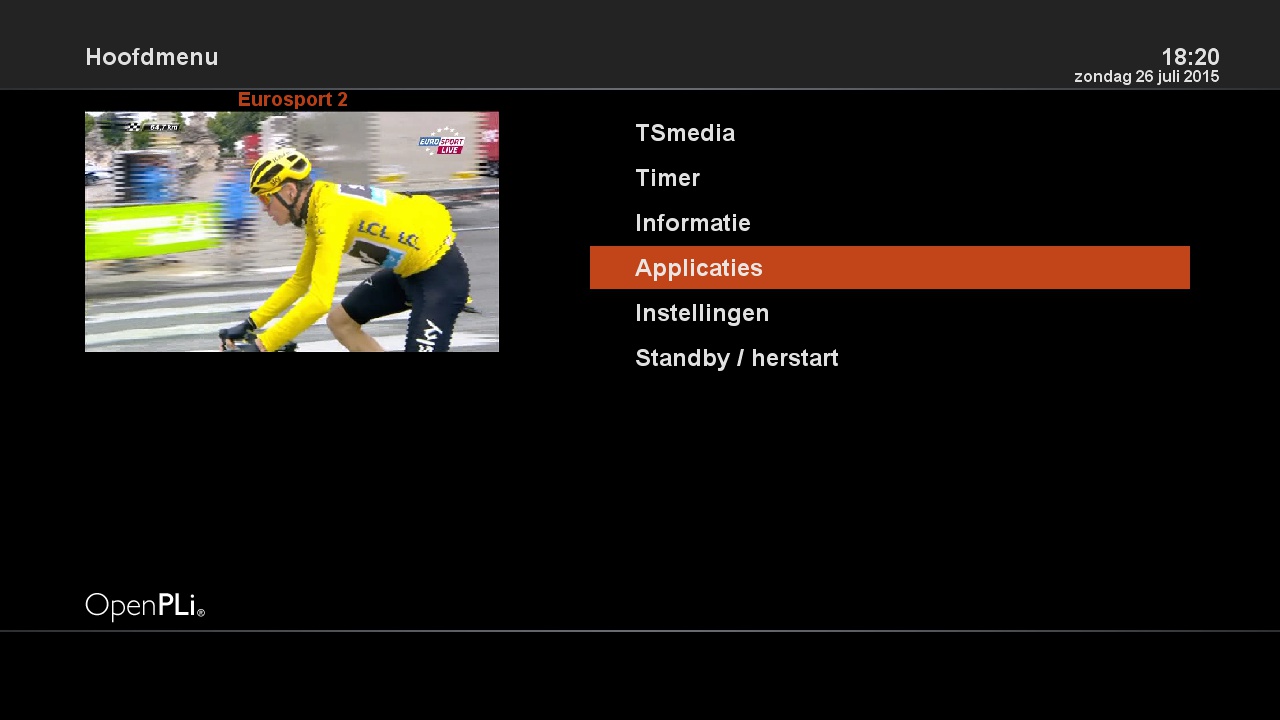

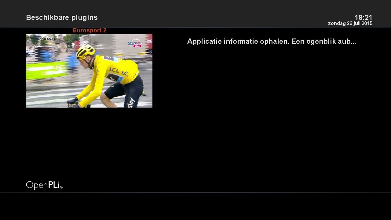

doe nu dit volg de foto"s

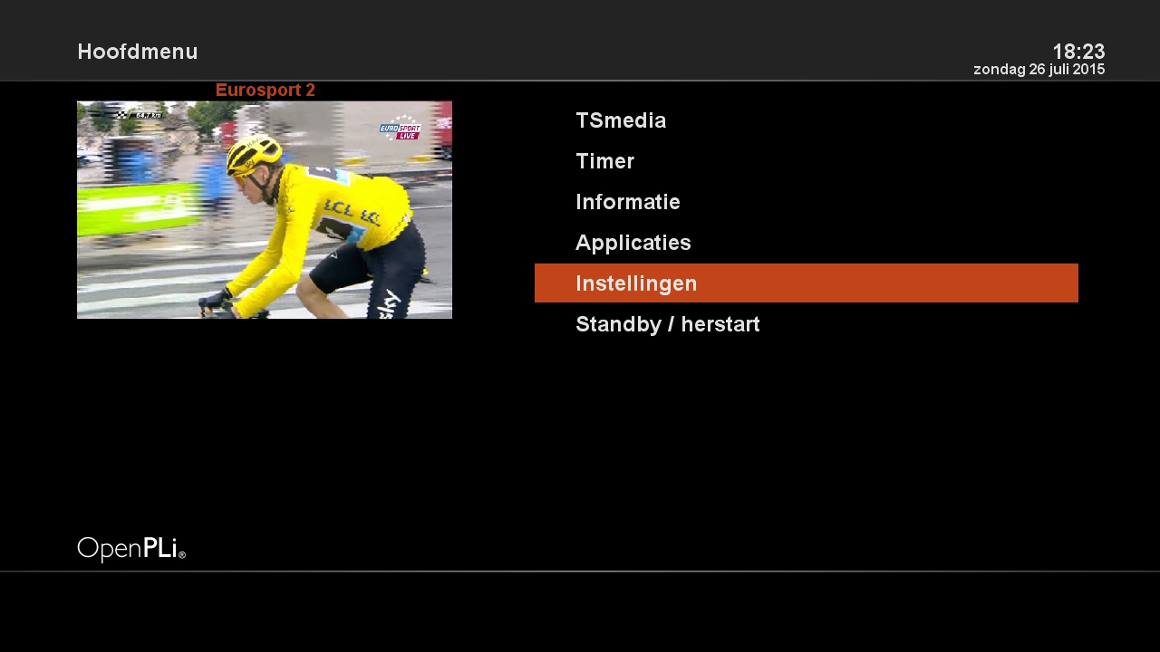

druk op menu en ga naar applicatie

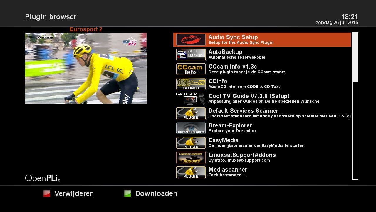

als deze pagina open is druk je onmiddelijk op de groene toets
nu wacht je effe

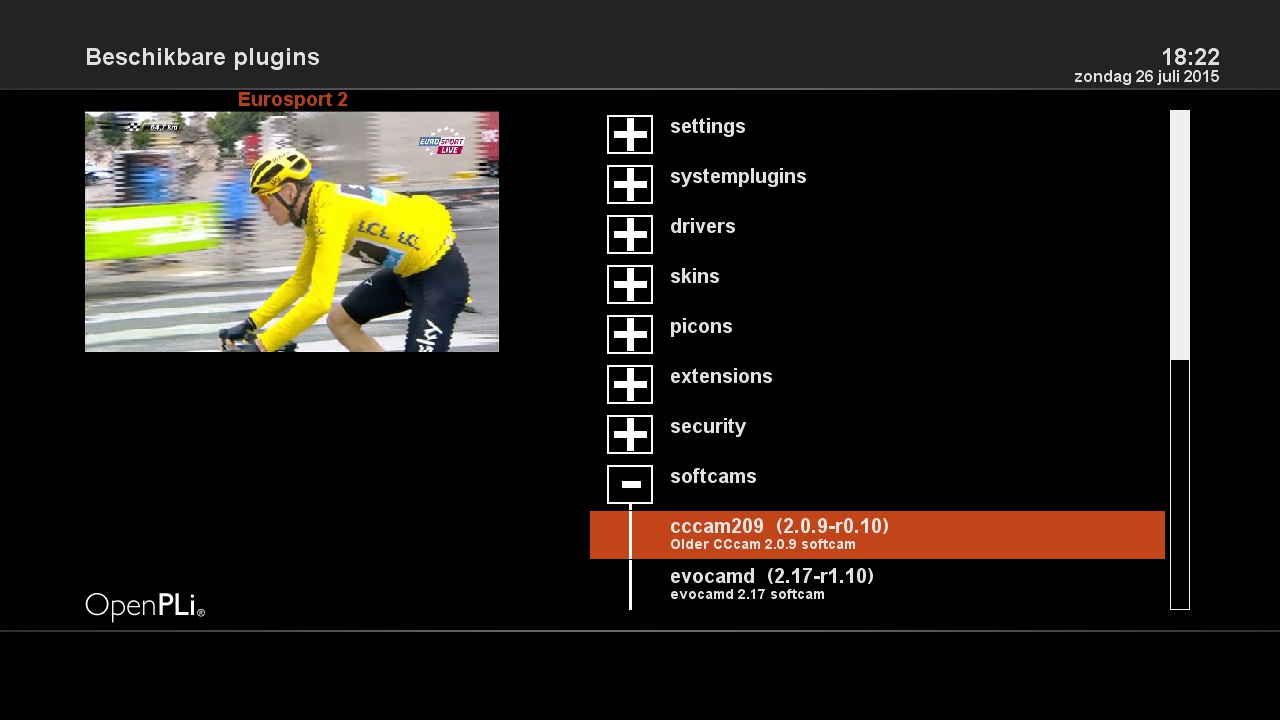

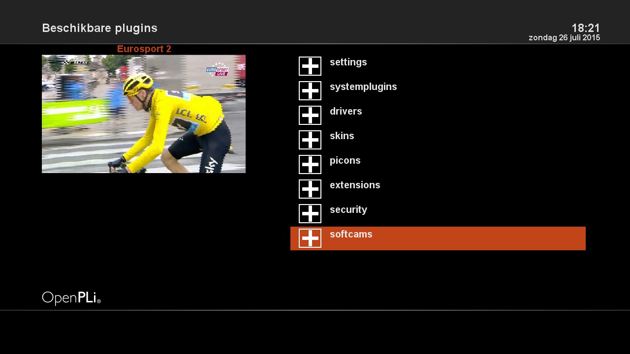

dan ga je naar beneden en klik ok
nu neem je daar cccam 2.3.0 en druk op ok

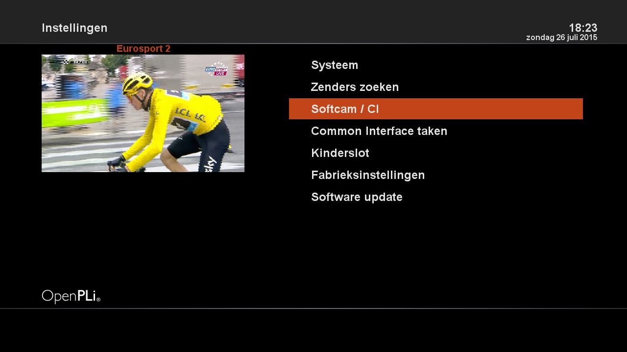

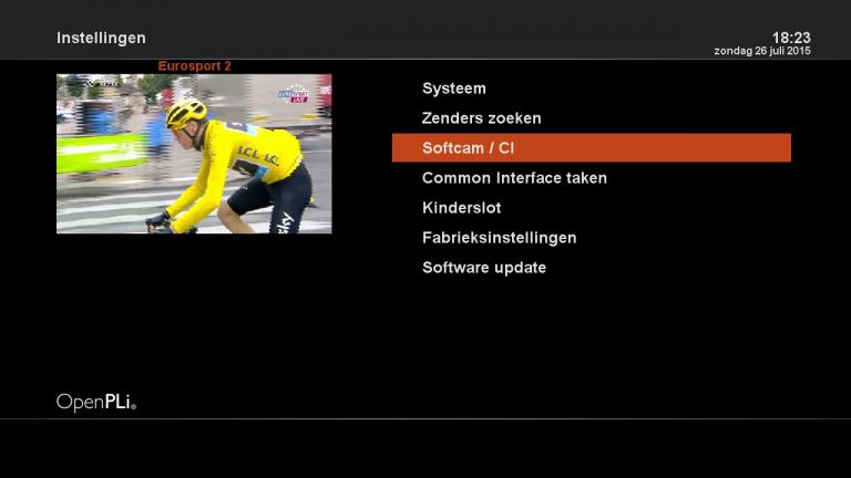

als dat gebeurt is dan ga je naar instellingen

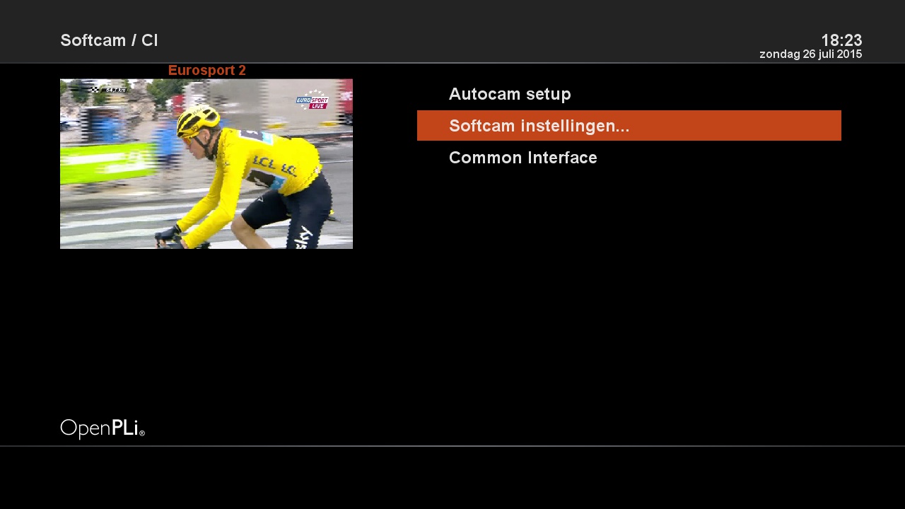

dan naar softcam /ci

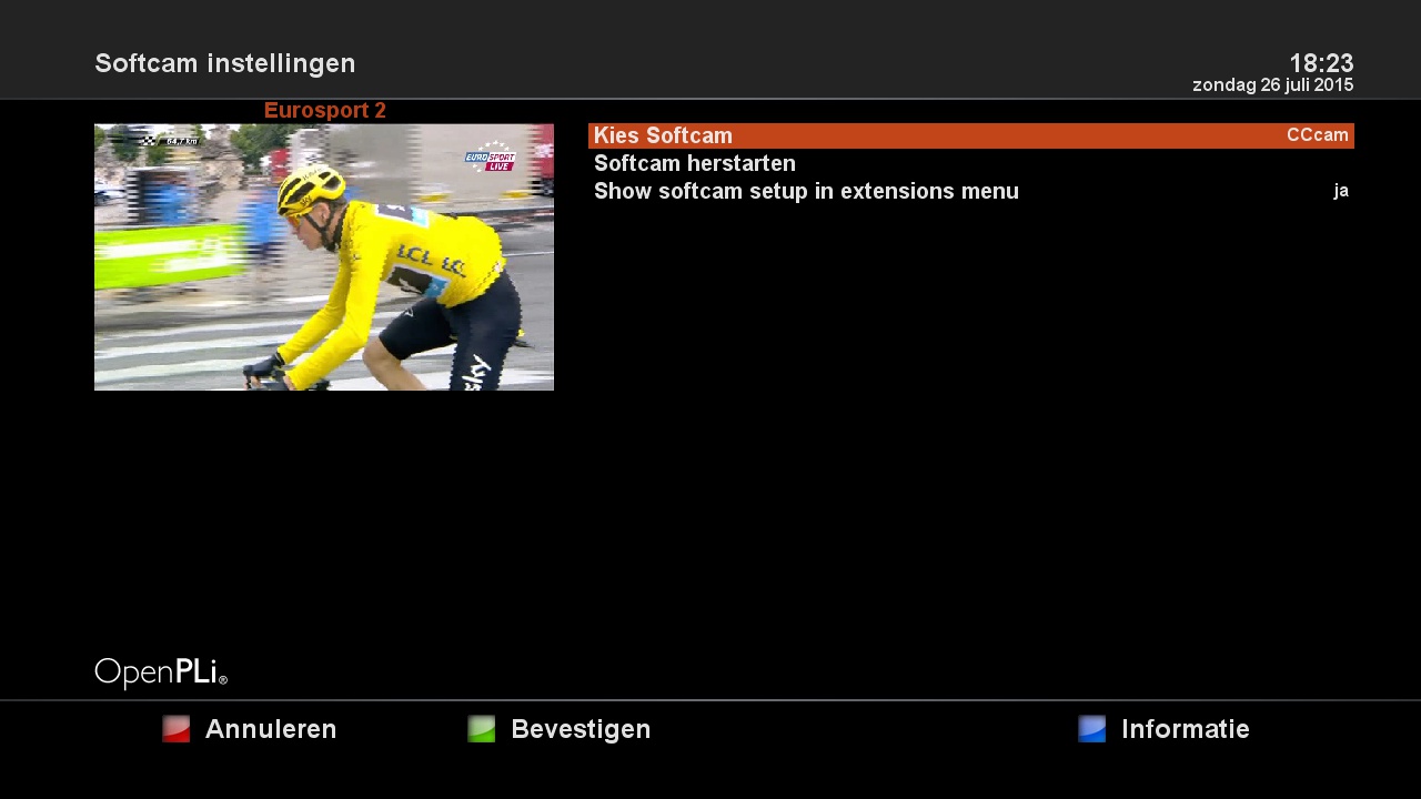

hier ga je naar softcam instellingen
hier maak je cccam van met de rechtse pijltjes toets en dan softcam terug herstarten
